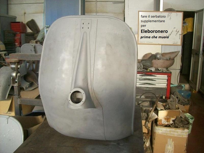

Inserito il - 03/02/2013 : 19:25:19  Mostra Profilo Invia a eleboronero un Messaggio Privato
bellissime foto!!! ho apprezzato molto questa..........
125,64 KB

Inserito il - 03/02/2013 : 19:28:25  Mostra Profilo Invia a simonegsx un Messaggio Privato
Sei sempre il solito!!!!!
