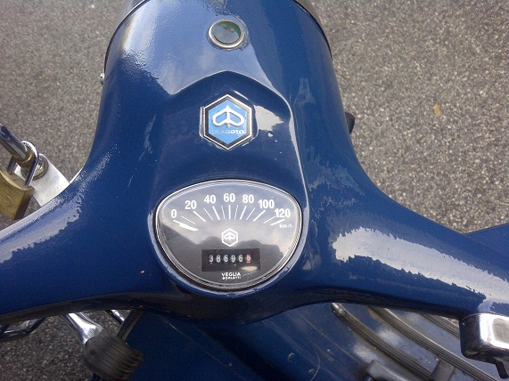

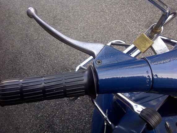

Questa SV è dunque una seconda versione (dal 76) della seconda serie a scritte in stampatello (dal 74), originariamente BLU marina, dovrebbe averci anche lo strumento a fondo nero per altro e leve tipo PX (dal 74), nonchè il coperchio satola aria e il parapolvere in grigio scuro 730 anzichè nero (nuova colorazione del fondo del telaio dal 1976)...

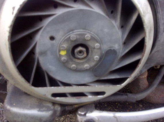

Marben sei sempre precisissimo!!!
il dettaglio del dado volano da 19 di cui parlavo lo troverete su rare ed ultimissime SV-TS le poche prodotte nel 1977, corrisponde in pratica al dado volano delle PX in produzione appunto dal 1977.
Il dado volano cambia contestualmente all'odozione del volano per cono da 20mm. Parliamo di inizio 1977, ovvero quando TS, SV e GTR hanno iniziato a montare il blocco tipo PX.
Se il dado è da 14mm, il cono è stretto ed il cuscinetto lato volano è a sfere.
A conferma di questo, anche la forma del selettore che è del vecchio tipo.
Spiacente, ma questa è una Sprint Veloce con blocco vecchio tipo. Chiamala seconda serie o come ti pare; la suddivisione in serie è sempre affare rischioso, troppe variazioni, piccole e grandi, non attuate nello stesso momento.

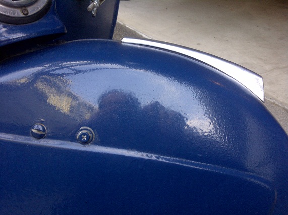

La verniciatura e' in molte parti a buccia d'arancia... Si riuscira' a lucidarla senza riverniciarla o tocca portarla in sabbiatura?
Mi piacerebbe se possibile farne un conservato... Staremo a vedere. Ciao
Inserito il - 26/11/2012 : 18:04:26  Mostra Profilo Invia a n/a (ex wyatt) un Messaggio Privato
posta le foto perchè, da quello che ho visto nelle foto già postate, secondo me era riverniciata...
Inserito il - 26/11/2012 : 21:42:46  Mostra Profilo Invia a et3jeans1976 un Messaggio Privato
Lorenzo, ho Infatti idea che tu abbia ragione....
Se la dovrò sabbiare diverrà chiar di luna come quella di Poeta.....

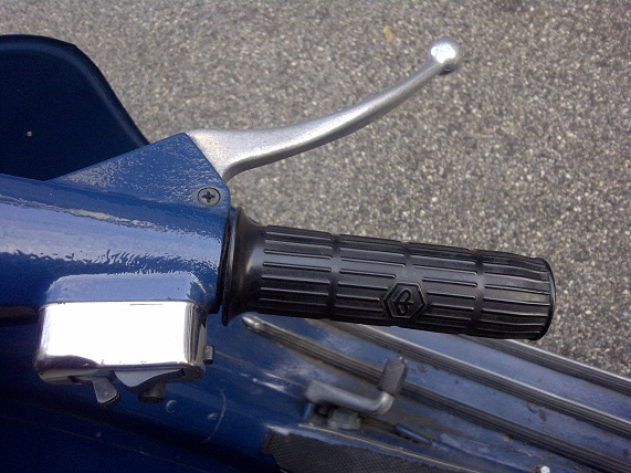

Inserito il - 03/12/2012 : 10:20:43  Mostra Profilo Invia a et3jeans1976 un Messaggio Privato

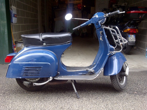

ho finalmente avuto il tempo di fare qualche foto al vespone....
In effetti il buon Lorenzo ricordava bene... impossibile farne un conservato dal momento che è stata malamente riverniciata, probabilmente a bomboletta per non dire a pennalessa....
comunque ecco qua:

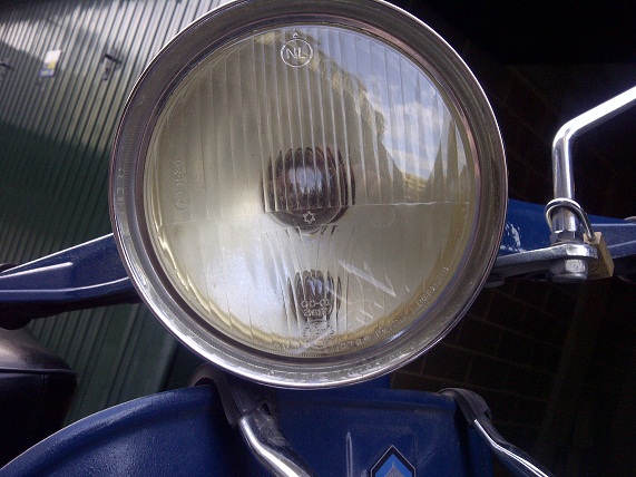

Fanale anteriore marchiato SIEM:

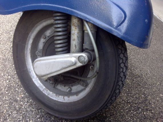

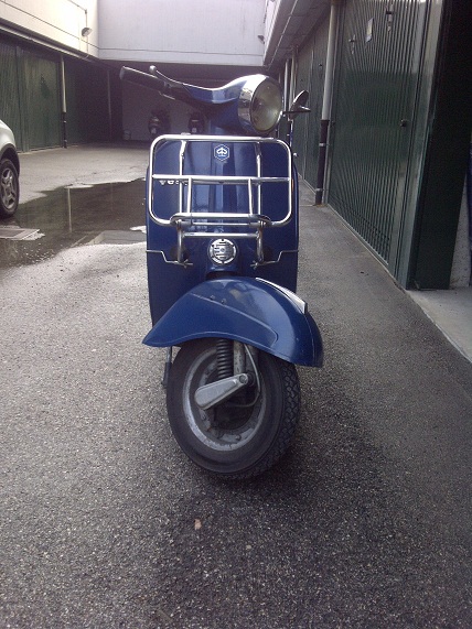

Evidentemente i silent block sono andati, sta tutta storta, li avrei cambiati comunque...:

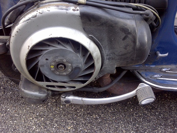

Il motore, essendo un'ultima serie, è ormai quello del PX, o almeno ci assomiglia parecchio....

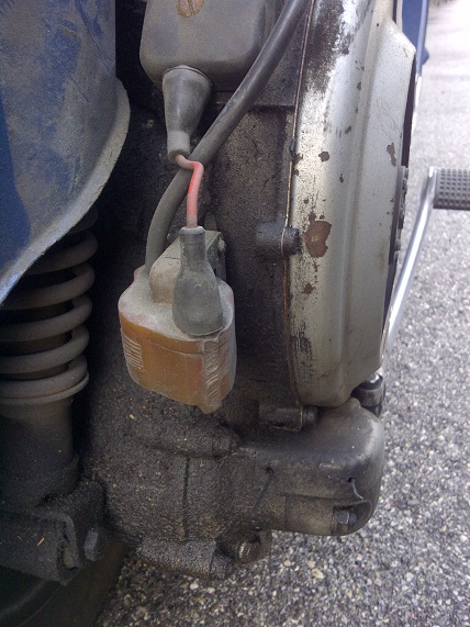

Bobina originale:

ancora un primo piano della ruota storta

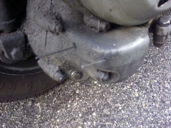

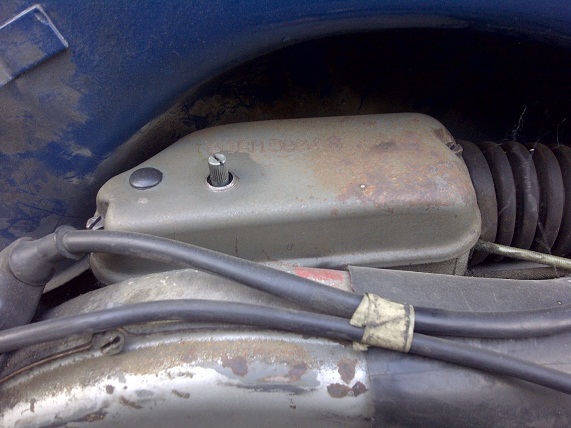

Il solito meccanico babbeo che ha bucato il coperchio del selettore del cambio per fare sbucare i fili......

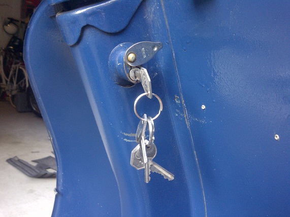

Si può ben vedere che è stata verniciata da montata... guardare la guernizione del bloccasterzo...

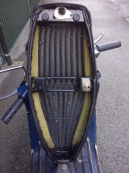

Sella originale, molto comoda ma da rifare l'imbottitura

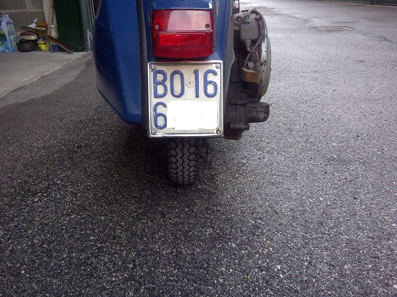

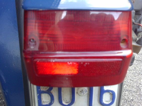

Fanale posteriore marchiato Siem

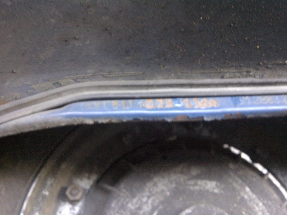

Numero di telaio leggibilissimo:

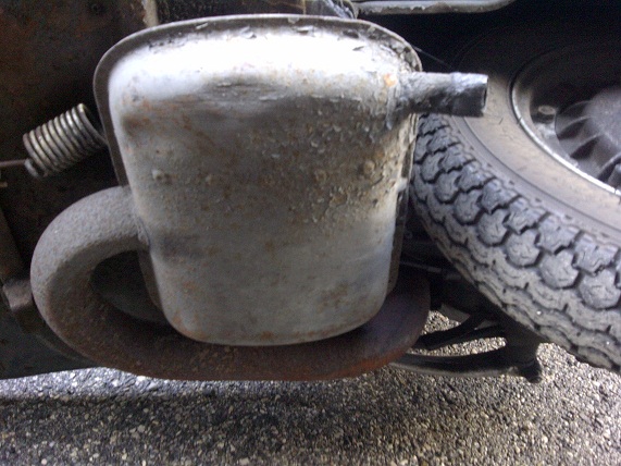

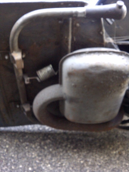

Questa marmitta sarà tappata da morire... le aspetta un bel focherello!

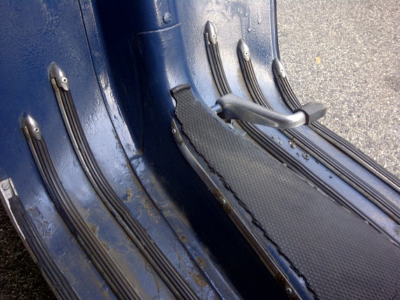

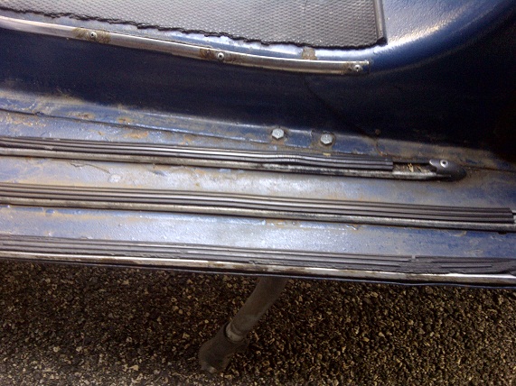

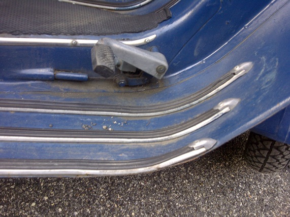

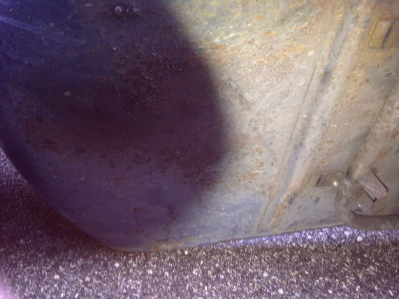

Il sottopedana è più che decoroso.. si vede la differenza per una vespa tra lo stare al mare (la GT) e stare nell'entroterra:

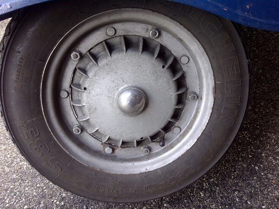

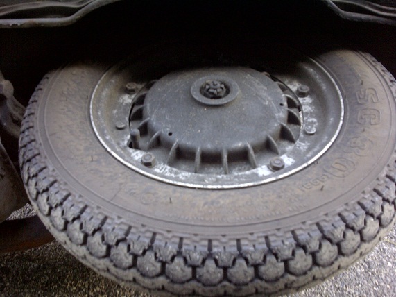

Al solito manca il coprimozzo....

Insomma è completissima ma funzionante.
Dal momento che è in regola coi documenti pensavo l'estate prossima di usarla così com'è, mettendo avanti la VNB1T, per poi metterci mani l'inverno prossimo venturo o quello dopo ancora.
Attendo i vostri commenti e magari qualche consiglio sul colore da darle quando verrà il suo momento. Blu Marine non è male, Grigio come quella di Poeta molto signorile... insomma dite la vostra!

Bell'acquisto,complimenti molto bella e completa, quando la restauri io opterei per l'originale blu marine, quel copriselettore non è modificato, io l'ho trovato spesso sulle largeframe tra il 75 e il 77.
