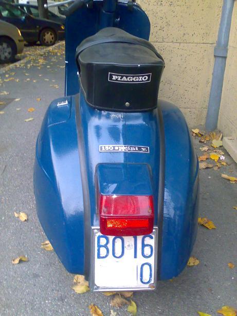

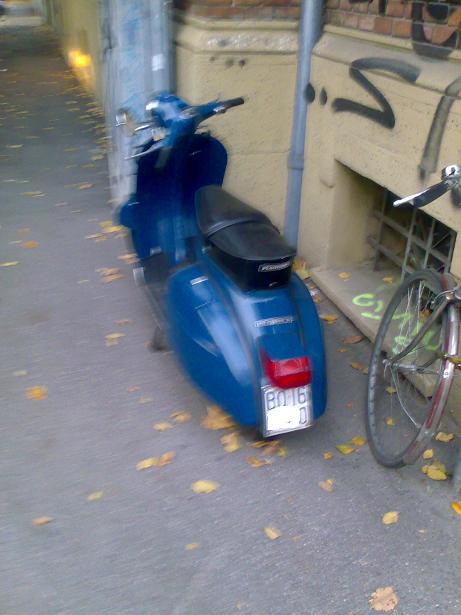

I più vecchi del forum si dovrebbero ricordare di questa vespona che vidi quasi all'addiaccio a Bologna e poi sparì dalla strada....
Feci visura, scrissi al proprietario, ma lui nulla....
60,96 KB
55,65 KB
71,78 KB
73,75 KB
Caxarola è targata BOLOGNA!!!!!
Orbene, il proprietario qualche minuto fa mi ha chiamato per dirmi che sarebbe pronto a venderla.
Una persona veramente gentilissima, siamo stati a chiacchierare al telefono una decina di minuti parlando di vespe.
Mi ha detto che ormai ci sarà da fare la crociera ed anche la verniciatura perchè la fece malamente verniciare diversi anni fa.
Mi sta proponendo 2000 euro trattabili, anche pensando al fatto che la vespa la utilizza quotidianamente quindi è in regola col passaggio (inaudito di questi tempi)
Se cerco da qualche parte nei cassetti dell'ufficio ho anche la visura che feci a suo tempo.....
Mi darà tutto il tempo per pensarci e per andare a vederla, non intende metterla su internet perchè diffida del sistema.
Tutto ciò premesso, e mi spiace non essere riuscito a pescare il vecchio post anche se l'ho cercato per mezz'ora, quanto si potrebbe offrire?
Io pensavo a 1500.....
datemi le vostre dritte!

secondo me 2000 è il suo prezzo, 1500 ottimo
mi fa pensare però quella marmitta.....verifica che abbia il suo motore

Ripeto non può essere del 71!!!
E' serie del 76-77, una ultima serie SV (terza serie delle tre disponibili (1969-73/1974-75/1976-77), ha marma della Px in origine quel modello è una delle tante particolarità della SV dal 76 che ha in pratica il motore TS seconda serie con gabbia a rulli lato volano, pattino recupero olio interno in teflon e marma tipo TS-PX...
Se ha targa e doc del 71.. o hanno cambiato motore e montato scritte tipo nuovo, nonchè strumento e leve e motore, o gli hanno attaccato la targhetta dei numeri su una vespa intera del 1976-77!!!
Controla bene nel sottoscocca che la parte dei numeri non presenti saldature perimetrali... fai inoltre foto dei numeri e fammela vedere....
Qualcosa non torna...

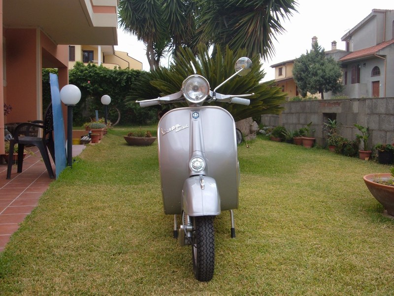

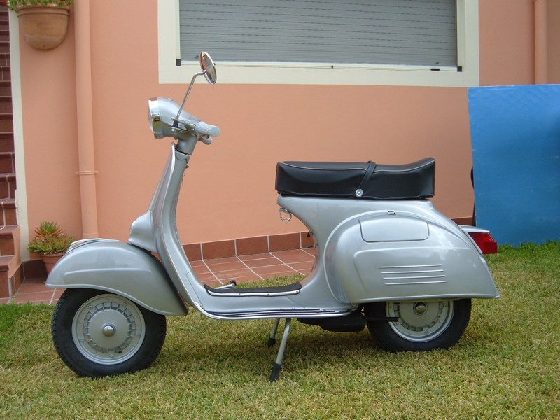

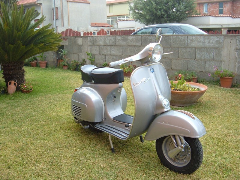

PERSO.
Inserito il - 18/09/2012 : 23:01:04  Mostra Profilo Invia a djgonz un Messaggio Privato
La meglio vespa!!!

Quoto Poeta ! Qualcosa non torna.... Guarda le sacche laterali , una delle due non é di SV.
Non credo sia un effetto ottico o errore di parallelassi , le due sacche non sono simmetriche. Che mi ricordo c'é solo un modello di GS che ha le sacche asimmetriche e certamente la SV le ha uguali !!
Inserito il - 19/09/2012 : 12:37:10  Mostra Profilo Invia a n/a (ex wyatt) un Messaggio Privato
belin... la pancia destra è di un 180ss......... solo per quello andrebbe presa al volo
Inserito il - 19/09/2012 : 12:44:04  Mostra Profilo Invia a bocia un Messaggio Privato
Certo che se te la desse a 1500 e con documenti in regola sarebbe un affare.. ( se il motore è il suo, la sacca della 180ss la vendi o la scambi e ci guadagni pure.)
