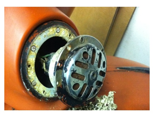

ieri ho fatto un salto da Dorna, un po' per vedere come procedono i lavori, purtroppo molto piano, un po' per fare ilpunto della situazione di quanto mancasse a questa vespa (per fortuna nulla) ed alle altre che sono "al fuoco" (VBA, VNB1, Struzzo VL2) in attesa di restauro in vista della prossima fiera di Imola.
Vorrei la conferma che il cicalino da montare sia quello di destra (che gentilmente mi è stato fornito da Visionario), dal momento che quello di sinistra venne smontato da un'altra GT e che sono ovviamente diversi:

Inserito il - 30/08/2013 : 18:05:27  Mostra Profilo Invia a XXX VESPA XXX un Messaggio Privato
quello di dx è quello corretto.

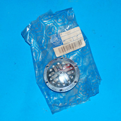

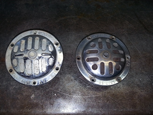

si avvicina di più la prima stella a destra ... fra l'altro il tuo cicalino originale si chiama modello BOLOGNA (ti dice niente il nome vittorio, tu che hai tutte le vespe con targa BO?) e lo montavano le gt dal 1966, i primi esemplari (anni 66 e parte del 67) erano senza le scritte in rilievo (mi sembra vicino a quello del visionario che hai postato, ma uguale alla mia 2^ foto tratta da una 66... non ha le scritte sulla circonferenza e ha le 2 coppie di feritoie verticali leggermente diverse dal successivo, anche se è stato massacrato di buchi), gli altri come la 1^ foto da me inserita (la scritta BOLOGNA compare in rilievo in orizzontale alla destra del centro del cicalino e di ciò chiedo conferma a chi ha dei conservati)
l'altro postato da te (quello a sinistra) mi sembra tipo vnb1/2 o gs 160 62
Il tuo comunque è quello della mia 1^ foto (guarda attentamente le feritoie verticali che sono 3 e non due!)
PS il modello BOLOGNA si differenziava dal modello MILANO che aveva le feritoie tutte orizzontali e veniva montato sulle rally e la sprint veloce

Inserito il - 30/08/2013 : 19:37:28  Mostra Profilo Invia a alevespa50 un Messaggio Privato
confermo anche io cicalino di destra, tra l'altro è anche un pezzo piuttosto difficile da trovare

Inserito il - 30/08/2013 : 21:20:34  Mostra Profilo  Visita l'Homepage di poeta  Clicca per vedere l'indirizzo MSN di poeta Invia a poeta un Messaggio Privato
nessuno dei due quello esatto è il bologna per altro facilmente reperibile perché montato su numerose special.... quello in foto è invece un rarissimo cicalino montato sul modello Super....
inutile dire che manca sulla mia super e che se funziona sono disposto al cambio con un bologna perfettamente funzionante e messo bene...
vedi tu.

Inserito il - 31/08/2013 : 02:36:54  Mostra Profilo Invia a n/a (ex visionario) un Messaggio Privato
Mha, io quello che ho dato a Vittorio lo ho smontato da una gt conservata. Un altra gt del 67 conservata che ancora possiedo ne ha sempre avuto uno identico. Su altre gt conservate ho visto lo stesso.
Non metto in dubbio che possano avere montato cicalini differenti sullo stesso modello, negli anni o vuoi per smaltimento giacenze.
Non so se nel 66 non avesse le scritte, come dice Kiwi, io lo smontai da un gt sempre del 67.
Dubito della buona fede di poeta che lo vuole per un tozzo di pane!!!( scherzo), e sopratutto dubito della sua memoria (non scherzo!)
Ad ogni modo, anche se ora sono abbastanza certo di quello che dico, sono sempre pronto a ricredermi. Dunque se Vittorio venissi convinto che non...hem, dicevo, se si scoprisse che non fosse il suo...te lo richiedo indietro per la stessa cifra con la quale lo hai ottenuto, pagando il caffè a tutti a Imola, e anche la brioche all'imbecille!

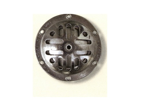

Inserito il - 31/08/2013 : 12:47:33  Mostra Profilo Invia a kiwi un Messaggio Privato
il clacson del visionario è della GT anni 66 e 67 (non ha il rilievo bologna scritto)
... il problema è che la GT di et3 è del 68 (dovrebbe avere un codice ricambio 70300?) per cui ci sarebbe il clacson bologna (con 3 feritoie verticali e non 2) che ha esordito proprio sulla gt
riporto una foto di fondo di magazzino piaggio da cui si intravede

Inserito il - 31/08/2013 : 14:34:54  Mostra Profilo Invia a n/a (ex visionario) un Messaggio Privato
Ancora con sto 68???!!!Cambia sto titolo Vittorio....
Forse mi sono perso qualcosa...ma insisto a dire che a prescindere dalla data di immatricolazione si evince dal numero motore, telaio, dai loghi ecc ecc questa vespa è stata prodotta prima della fine del 67, dunque io monterei il clacson vecchio tipo. Sulla cuffia ha comunque ragione Stefano.

Inserito il - 31/08/2013 : 16:08:38  Mostra Profilo Invia a smn un Messaggio Privato
Confermo anch'io che le GT (almeno le prime) avevano il clacson vecchio tipo.
Ci sta che dal 68 avessero il modello Bologna secondo tipo perchè mi pare che in quell'anno uscì la GTR, che appunto montava esclusivamente quest'ultimo.
