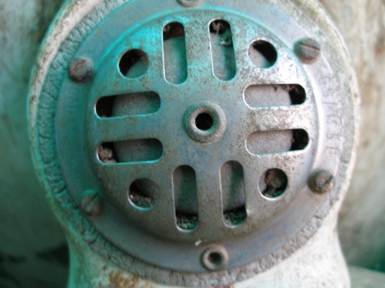

Cuffia in Plastica senza indugio, per il clacson posso solo confermare che la mia Gt ( conservata, ma male e quindi da rifare ma completa di tutti i particolari originali) essendo di fine dicembre 1966 ha esattamente quello postato dal Sig Visionario che è appunto del 67 e a questo punto anche 66.. foto come promesso

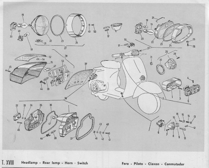

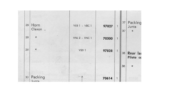

io nel trovare i pezzi procedo sempre in questo modo...es. clacson per gt 125 MY 1968
a) prendo il catalogo ricambi dell'epoca di piaggio vespa (quello da me usato è riferito al 1968 e sostituisce i precedenti come indicato in calce)
b) trovo l'immagine del pezzo
c) trovo il numero di codice del pezzo (es 70300)
d) cerco di trovare un fondo di magazzino piaggio con il codice 70300 e da lì vedo come è fatto il pezzo
e) trovo il pezzo da vespa vintage (gruppo piaggio) toh... stesso codice del catalogo dell'epoca e del catalogo vintage... oppure lo trovo da altri rivenditori ... poi sta a ognuno di noicomprarlo originale, made in italy, in india, in cina ecc ecc
questa è l'esegesi delle fonti per il clacson della vespa 125 GT MY 1968... non mi baso solo sul fatto che la mia vecchia vespa ha questo e senz'altro è originale, perche ti posso far vedere il clacson o il devioluci della mia VL1 marchiati 1956 appiccicati nel 56 ma non per questo originali

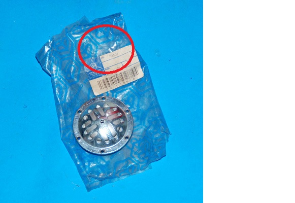

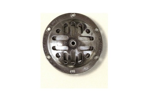

PS: per quanto riguarda il cicalino ho scoperto che quello di sinistra della foto che ho postato alla pagina precedente è il cicalino di una NUOVA 125 VMA.
basta andare a vedere in questo post dell'utente Falco108
http://www.vespaforever.net/forum/topic.asp?TOPIC_ID=33867
quindi è certo che ci va quello di destra che mi ha dato Visionario
