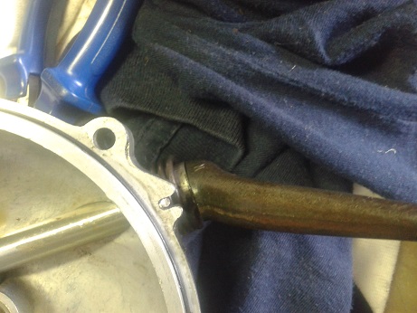

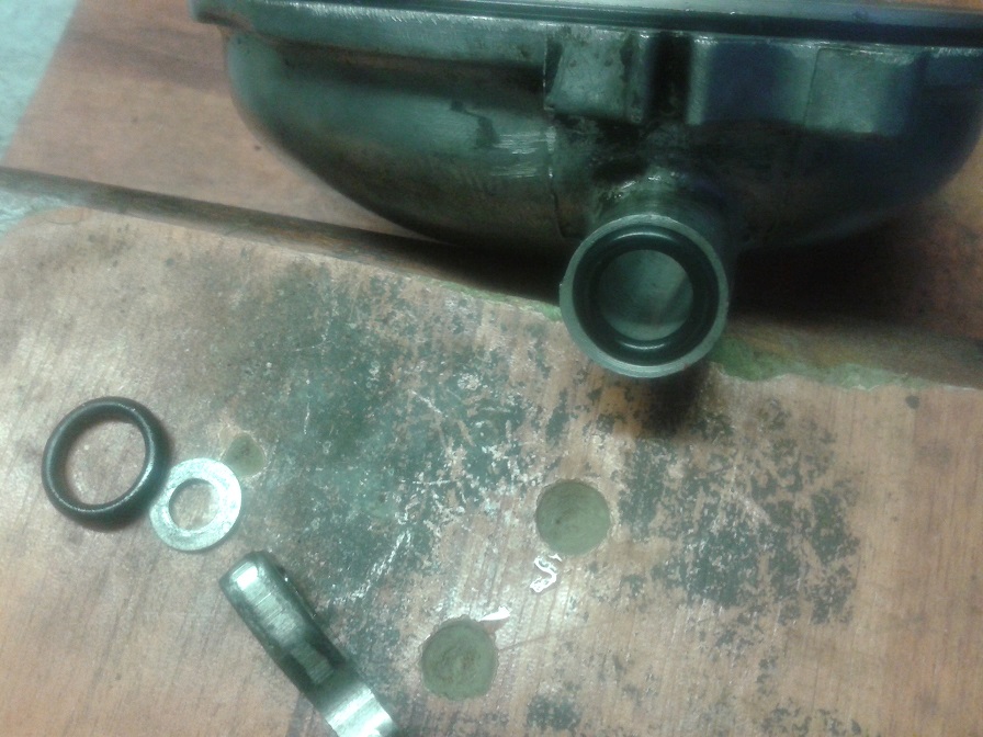

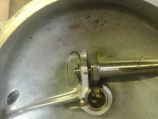

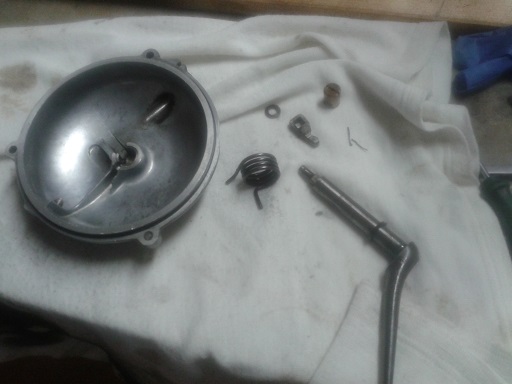

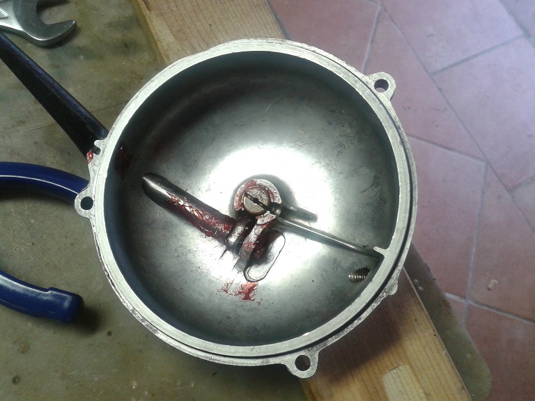

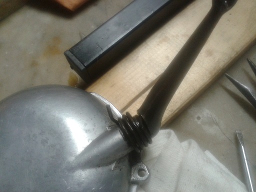

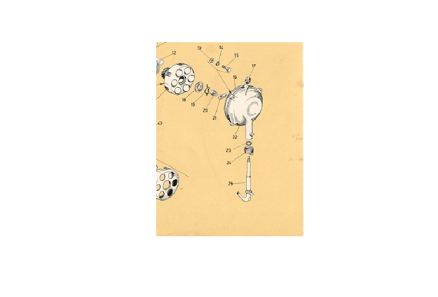

quindi passiamo alla sostituzione dell'oring dell'asta del coperchio della frizione (sarà cristallizzato o mancherà del tutto dopo 60 anni...)
leviamo il rallino di ottone (20), poi la molla (24) dell'asta (25) con un cacciavitino partendo dal punto in cui si inserisce nel suo alloggiamento sul coperchio (22), poi ruotando l'asta di 90 gradi verso destra possiamo rimuovere facilmente la coppiglia e la rondella sopra la levetta interna (21) e così sfilare verso l'esterno tutta l'asta esterna (tirando via la levetta interna)
ecco l'oring (23) cristallizzato che va sostituito con un oring integro che si adatti all'alloggiamento posto nel coperchio frizione e che faccia aderire completamente l'asta al coperchio in modo da far comparire i fori all'estremità superiore dell'asta in cui rimettere la coppiglia
infine rimontare seguendo l'ordine inverso di smontaggio facendo un po di fatica a reinserire la molla (magari possiamo mettere in morsa l'asta per agevolare il compito)

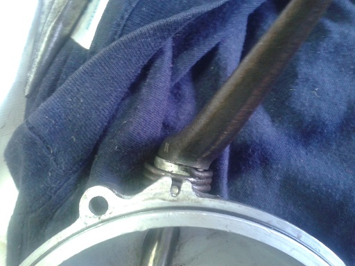

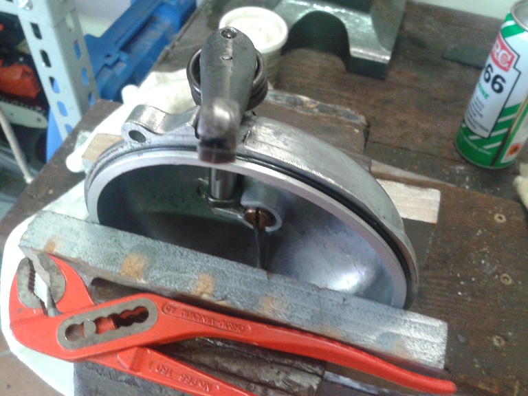

no rick, per mettere facilmente la molla dell'asta nel coperchio della frizione devi:
a) mettere l'asta della frizione a circa 90 gradi dal il coperchio (come in foto) in modo che la levetta interna (n 21) sia dentro il suo alloggiamento (sia anche questa a 90 gradi dalla parte interna dell'asta) poi metti rondella e coppiglia
a) mettere poi in morsa la coppa della frizione (con 2 pezzi di legno laterali per non sbeccarla) con l'oring nell'asta e la molla infilata nell'asta
b) metetre poi con una pinza a pappagallo l'altra estremità della molla nel suo incavo sul coperchio (devi fare meno di 1/5 di giro) tenendo l'asta sempre ferma (con la mano) a 90 gradi... credimi è facile... il segreto è nel punto a... altrimenti fai una fatica per niente e sfibri la molla

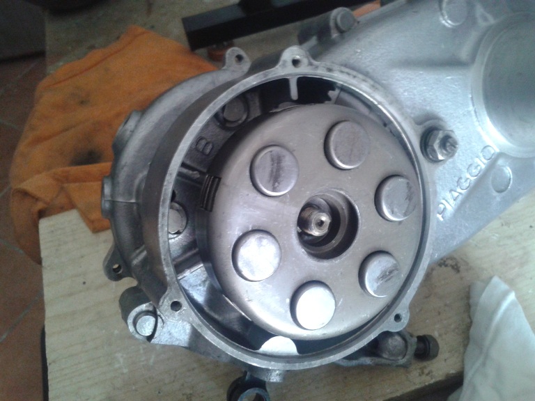

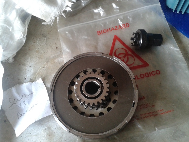

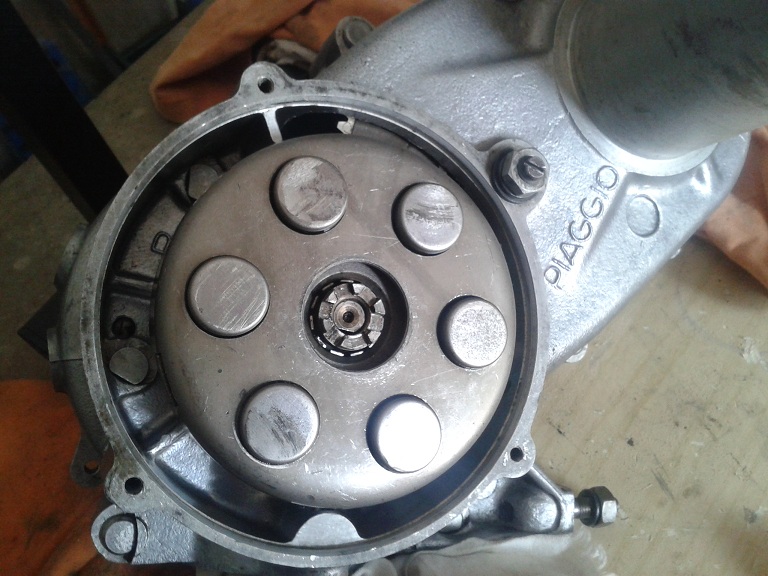

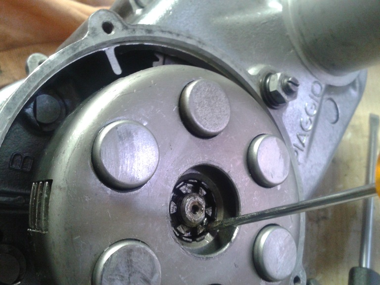

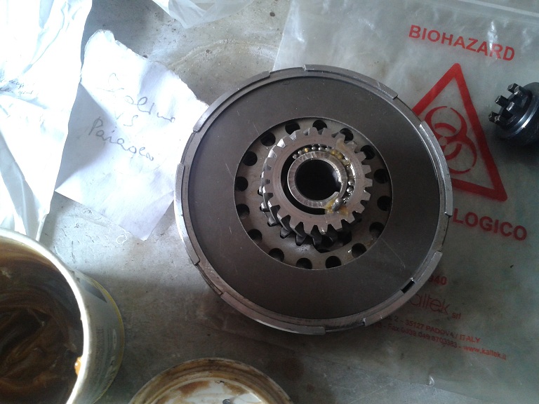

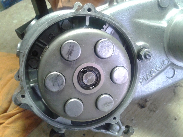

dopo un giro a imola ieri (con incontri piacevoli come et3, visionario, angelo, christian e gli amici di bepo, mi sono messo al lavoro chiudendo questa benedetta frizione

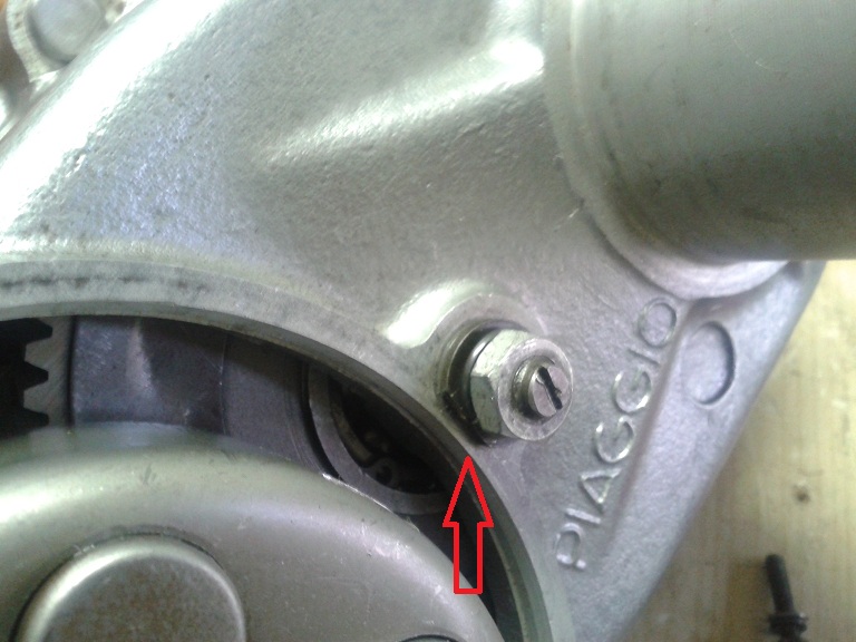

dopo aver messo i 29 rullini cilindrici fra il boccolo della frizione e l'ingranaggio motore con abbondante grasso per cuscinetti, ho infilato sull'albero la rondella di rasamento (con la parter più larga verso l'esterno), messa la chiavetta (sempre con grasso per tenerla ferma)
e montato il gruppo frizione sull'albero facendo (la chiavetta va nella sua scanalatura ovviamente) attenzione che la dentatura elicoidale dell'ingranaggio motore entrasse in presa con corona del parastrappi... si può dare qualche colpettino con la mano per far andrare bene dentro il gruppo frizione
141,92 KB
136,51 KB
156,19 KB
135,06 KB

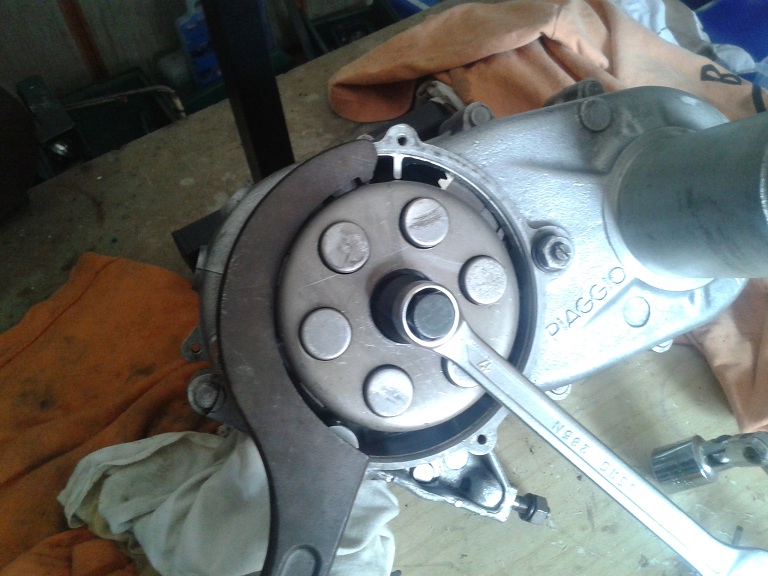

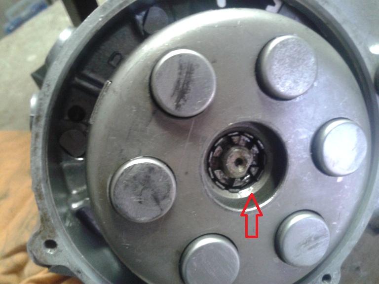

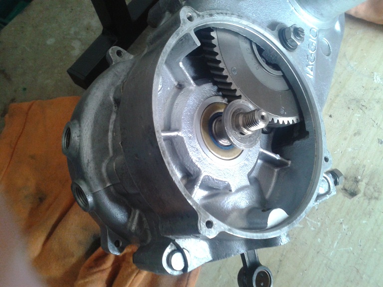

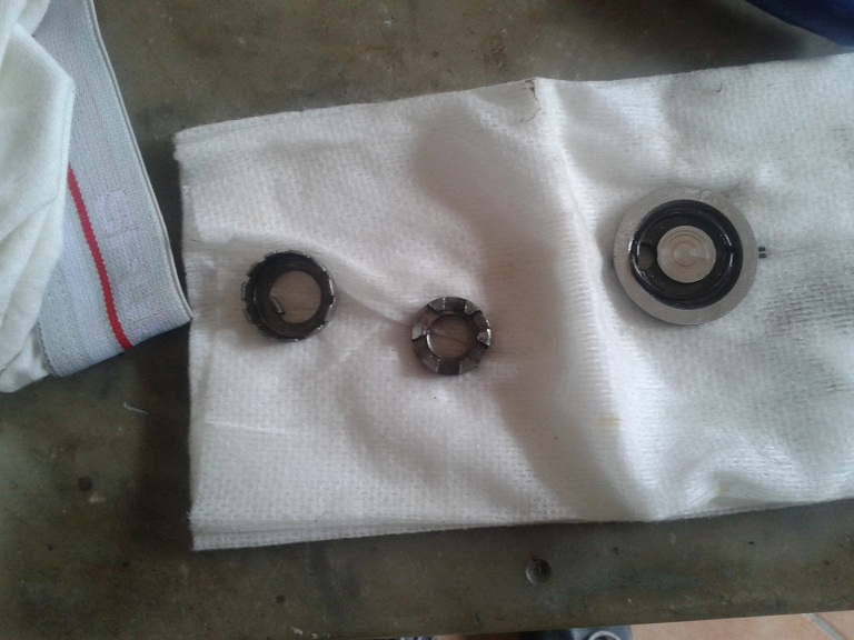

ho messo poi sull'albero la rondella di fermo e il dado di bloccaggio e ho avvitato il dado con la chiave a castello tenendo fermo il gruppo frizione cion una chiave per ghiere
ho ripiegato un dente (con un cacciavite) dell'anello di fermo sul dado

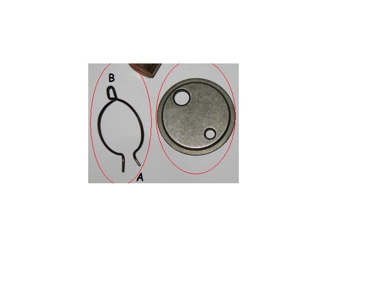

ho messo poi il piattello nel foro centrale del gruppo frizione iniziando a posizionare nella scanalatura l'appendice aperta (A) della molla del piattello, poi spingendo verso linterno la parte con l'appendice chiusa (B) e tutto va al suo posto

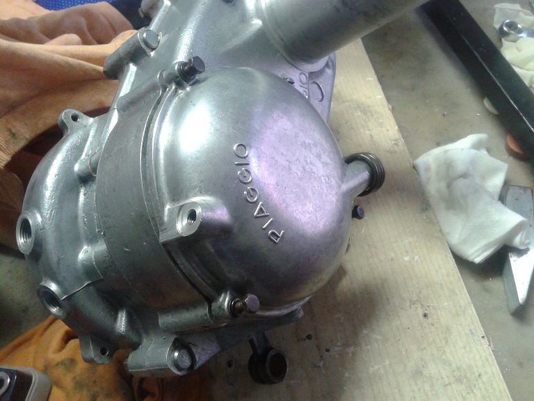

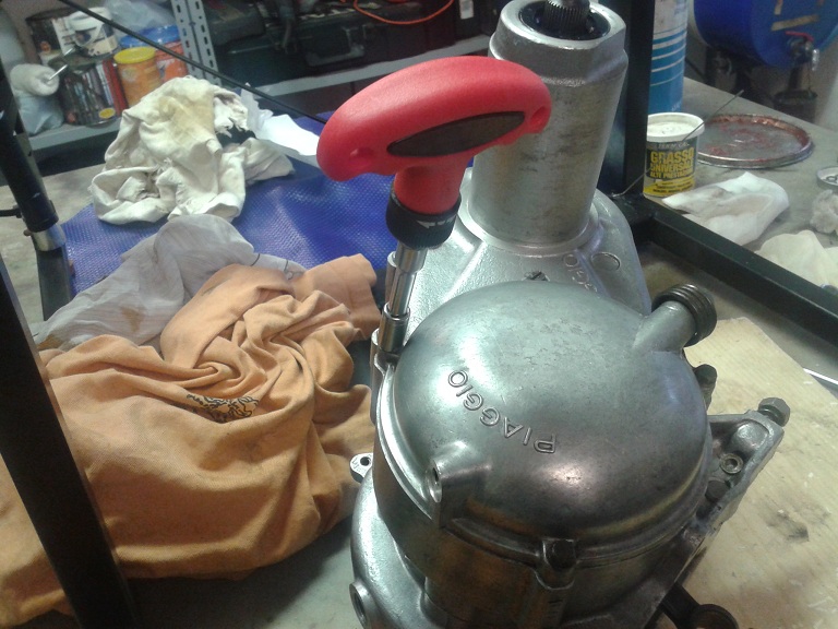

quindi dopo aver messo il rallino nel suo alloggiamento sul coperchio e dopo aver messo la guarnizione intorno al coperchio, ho riposizionato il coperchio sul carter con 3 bulloncini (ognuno con rondella piana e spaccata)
NB che la rondella del dado del perno del parastrappi deve avere la parte piana verso il gruppo frizione per permettere una chiusura perfetta del coperchio
infine si avvita lo sfiato

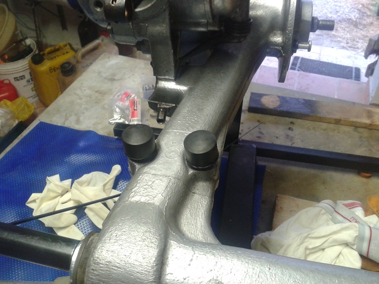

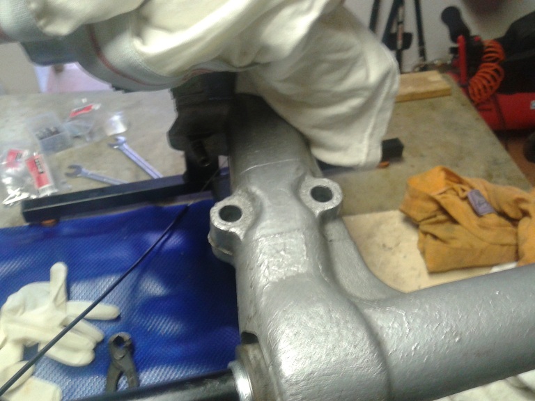

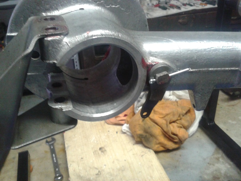

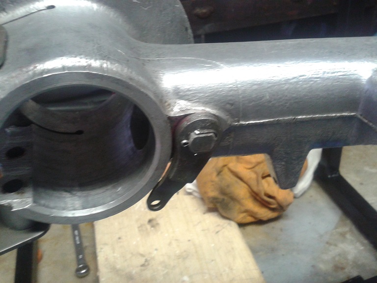

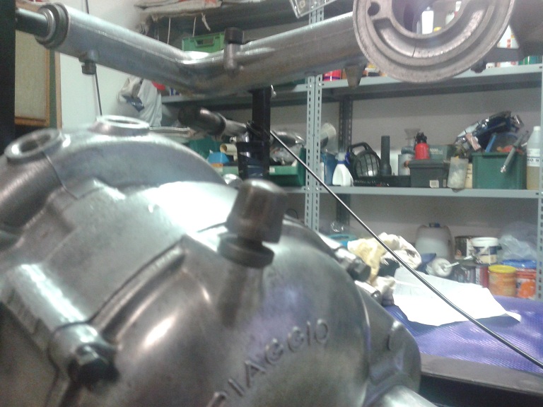

e per finire...

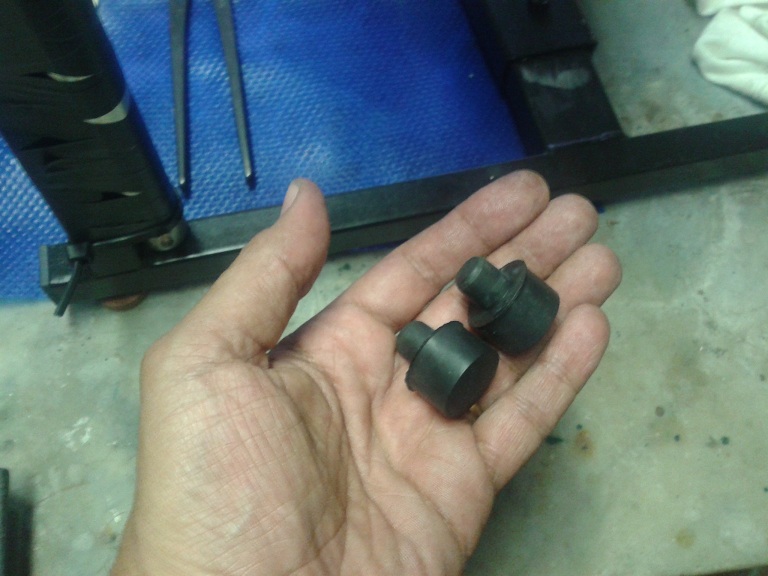

ho posizionato l'asse del freno (dopo averlo ingrassato) con la sua levetta (brunita) e coppiglia (nel montaggio il gradino va verso fuori) e poi posizionati i 2 tamponi di gomma della traversa motore e aasemblato il motore sul cavalletto...per ora à tutto

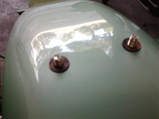

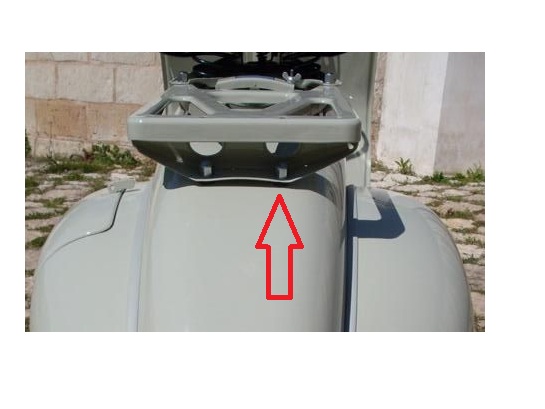

un quesito sulle rondelle e bulloni del portapacchi posteriore (in foto)
dal basso verso l'alto:
rondella di bachelite? (fibra?)
bullone m9 basso con chiave 14
portapacchi
bullone m9 basso
le rondelle sono in fibra tutte e 2? non dovrebbero essere piane normali in ferro...
anche perchè smontando il portapacchi ho trovato sotto il bullone basso qualcosa di simile a residuo di bachelite rossa... la rondella dovrebbe essere simile alla farobasso e forse alla gs
