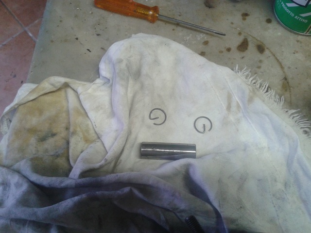

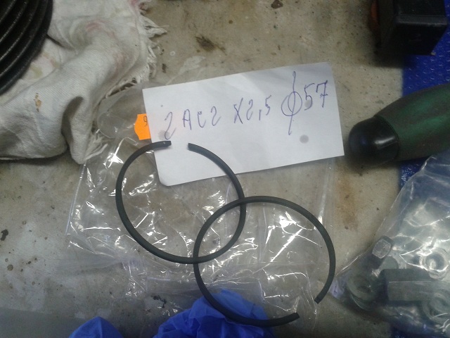

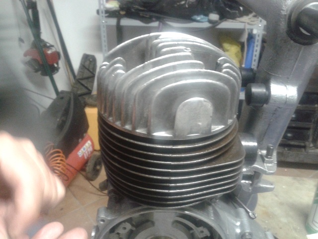

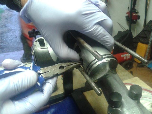

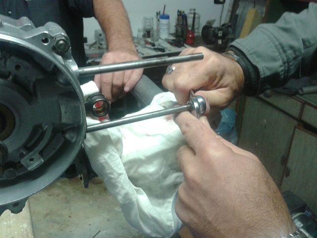

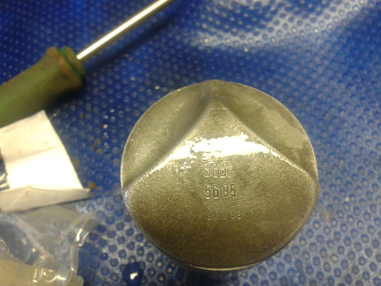

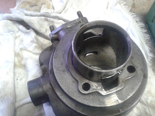

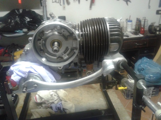

oggi finalmente ho montato il GT
prima sono stati messi i 3 prigionieri e stretti con dado e controdado
poi, dopo aver lucidato un pò il pistone con carta 1000 e acqua (per levare i segni della scaldata presa per colpa dei paraoli rotti), messe 2 fasce nuove stando attenti a metterle nel verso giusto (bisogna quindi considerare i 2 grani posti nelle 2 piste del pistone), poi messo lo spinotto (va dentro con le dita) e i 2 anelli di fermo con le pinzette a punta nel piede di biella per montare il pistone (nella foto quello originale a cappello dei prete... per giunta non maggiorato)... tenendo conto del giusto orientamento del pistone.
Infine messo il cilindro con la sua guarnizione di carta verso il basso e di rame verso la testa, la testa e le 2 rondelle piane con rispettivi seger e dadi...mentre nel terzo buco dove va il distanziale per la cuffia va solo una rondella piana (senza seger) e il dado più basso degli altri 2.
Messa poi la pedivella e dati 2 colpetti per vedere lo scorrimento del pistone nel cilindro
NB tutti i pezzi vanno oliati prima del montaggio come pure la camicia dentro il cilindro e l'esterno del pistone

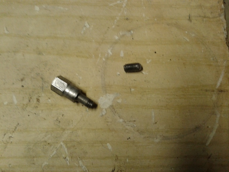

Inserito il - 13/10/2013 : 19:20:26  Mostra Profilo Invia a kiwi un Messaggio Privato
giornataccia oggi...
ho messo in moto il motore con piccola modifica alla ghigliottina del carburatore ed è andato una bellezza
1° problema: ero forse inc..zato e ho serrato troppo e rotto la vite del collare del carburatore ... qualche anima pia ne ha uno da darmi (è comune a vn, vna, ecc)? o mi spiega dove trovarlo?
2° problema: qualche goccia sotto la pedivella proveniente dalla messa in moto (feltrino pieno di olio cambio)... è l'oring vero che ho messo male (non era il suo lo sapevo...) devo riaprire il carter OPPURE c'è qualche modo (o trucchetto) serio e duraturo per ovviare al problema?
HELP ME
107,79 KB
join the revolution
kiwi
Inserito il - 13/10/2013 : 19:46:13  Mostra Profilo Invia a et3jeans1976 un Messaggio Privato
Pr la vite penso che o il " nero " di Carmagnola o il pastore di Ravenna ce l'abbiano.
Se vuoi te la prendo a Novegro.
Per la perdita d'olio, nonzo....
