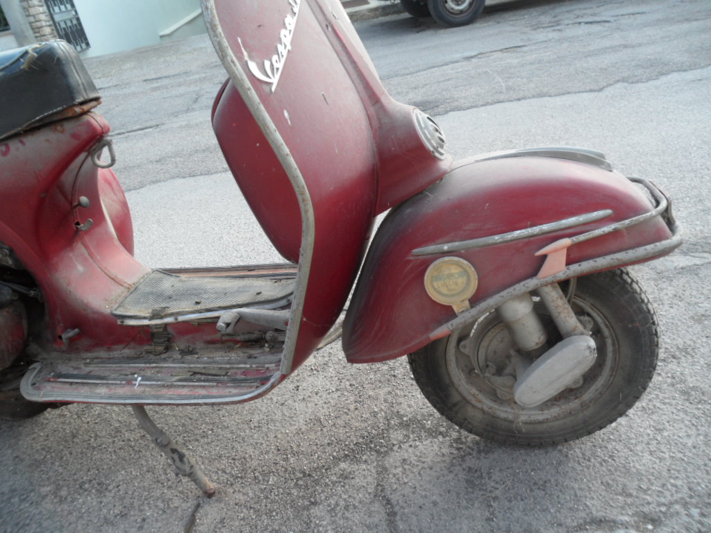

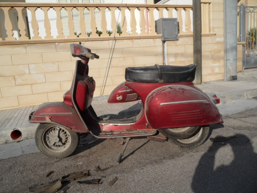

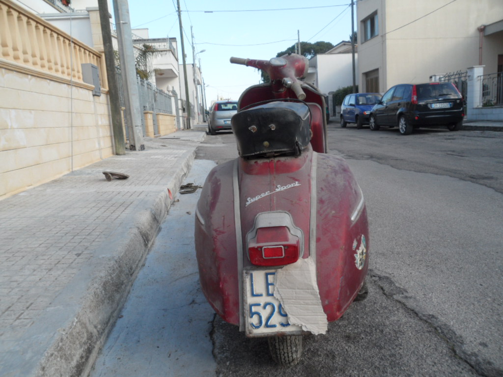

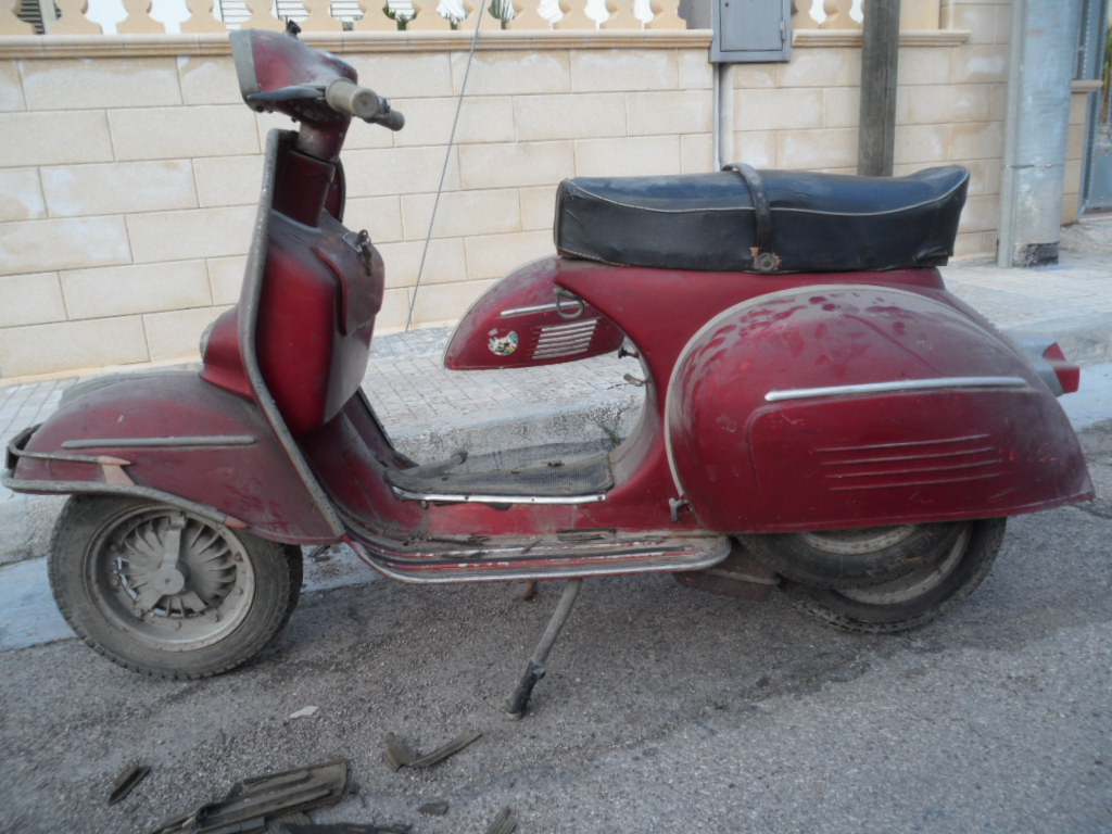

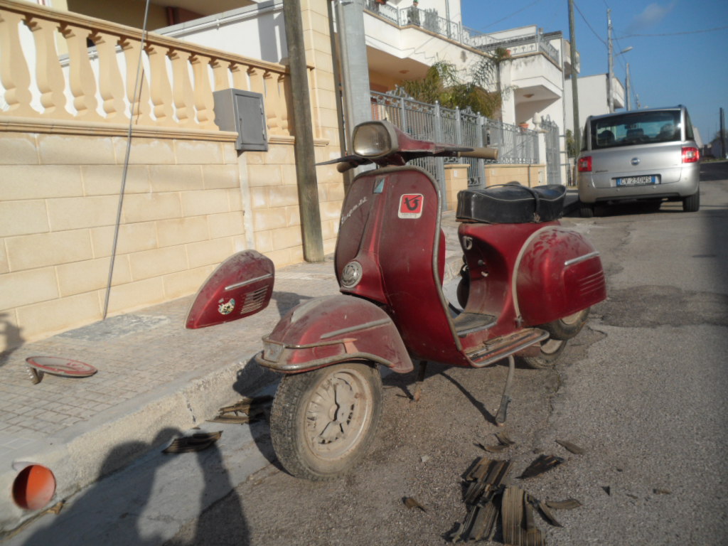

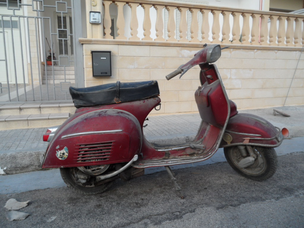

Dopo lungo corteggiamento oggi ho portato a casa questa 180 ss del 1965.Fino ad oggi ho restaurato anche perchè non ho mai trovato una vespa conservata bene,ma per questa vorrei tentare di farne un conservato con il vostro aiuto perchè non l'ho mai fatto,voi cosa ne dite?Il tempo per decidere ce l'ho perche'devo finire un restauro gia' iniziato.Ecco le foto e un saluto a tutti.

Boia o dove l'ha tenuta negli ultimi vent'anni? Mi pare ottima...... |

Inserito il - 19/02/2012 : 01:10:46
Attenzione!! È il suo rosso giusto?? Perchè dalle foto sembra rosso metallizzato!! Non vorrei mai che sia stata riverniciata . Dagli una bella lavata e fai qualche foto nuova in cui si veda bene il colore ... Perché se è il suo colore originale puoi tentare la via del conservato, se è stata riverniciata in rosso metallizzato ti tocca di restaurate.... |

Ho riguardato bene le foto speriamo sia del colore giusto perchè è MESSA VERAMENTE BENE BENE BENE !! |
Inserito il - 19/02/2012 : 09:13:30
Il rosso è ambiguo....
lavala e fai foto in altra luce... meno sparata, anche elettrica, ma mi pare il solito rosso melanzana che sempre troviamo sulle vecchiette, ben tre ne trovai di quel colore???
Andava certo di moda... |

Inserito il - 19/02/2012 : 11:49:11

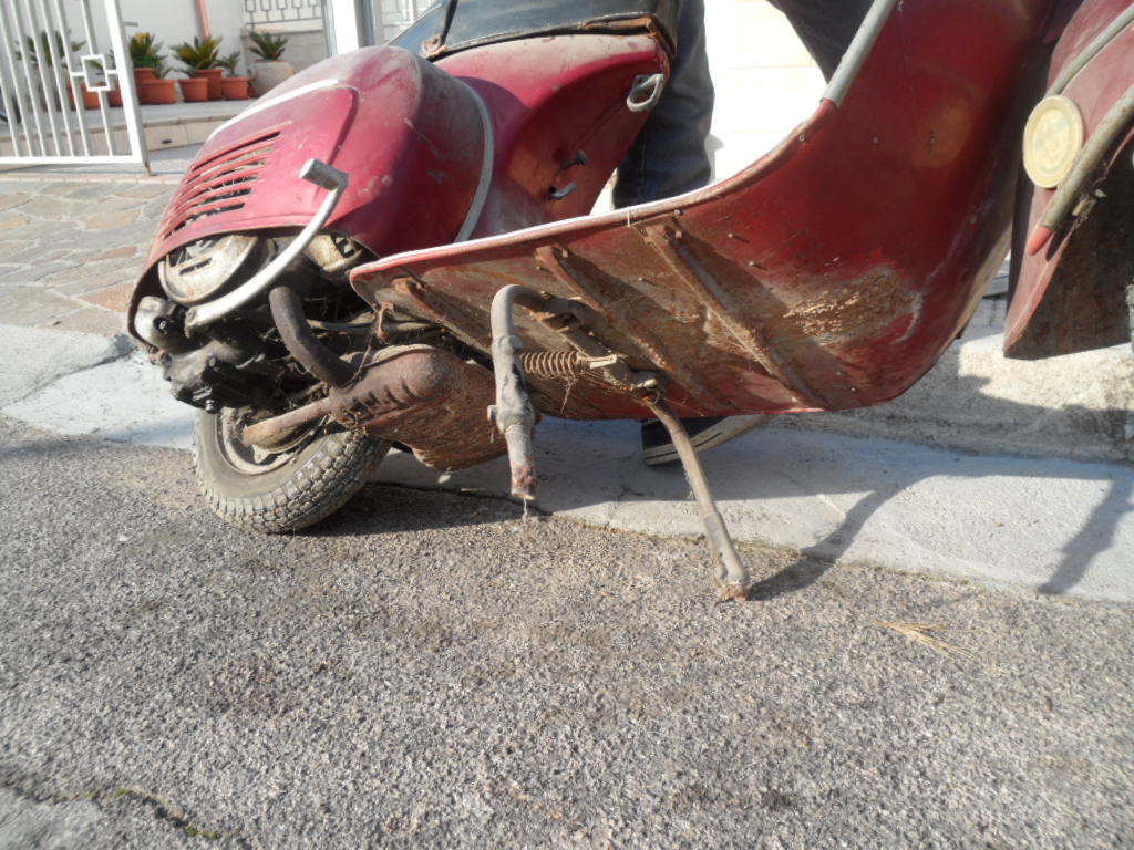

Secondo me è un improbabile rosso metallizzato. L'ombra tracciata dai chiodi dei listelli sotto alla pedana mi fa pensare che quelli siano dei ben più sporgenti rivetti...
Secondo me è stata riverniciata, forse con più cura rispetto alla media... Ma pur sempre rivernciata di un colore che, se confermato, di certo non è originale. |

Inserito il - 19/02/2012 : 13:18:57
ma dai, non è il suo originale, si vede lontano un chilometro... il rosso (anzi, i rossi) della ss sono molto più accesi... è un peccato, sarebbe stato un bel colpaccio trovare unconservato del genenre |

Inserito il - 19/02/2012 : 13:35:27
Quoto per i rivetti..... inequivocabili |

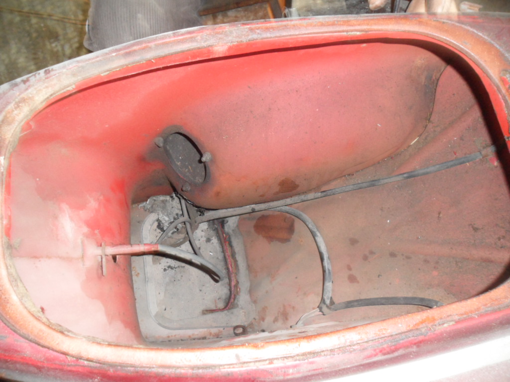

alza in serbatoio forse sotto c'e un altro colore |
giusto... è il metodo migliore...

Inserito il - 20/02/2012 : 14:34:19
Non c'è nulla da conservare, è verniciata di un comune amaranto... |

Inserito il - 20/02/2012 : 20:02:50
Avete ragione ho approfondito anche con il signore che ce l'aveva dal 1960 ed è stata riverniciata tantissimi anni fa perchè era stata urtata da una automobile mentre era parcheggiata e con quella occasione l'ha fatta verniciare tutta,il colore originale si vede sotto al serbatoio come da foto;peccato perchè volevo farne un conservato poi vedro'dopo cosa fare, Vi saluto

Inserito il - 20/02/2012 : 21:14:39
La puzza di riverniciatura si intravede anche dai puntali delle liste pedana sporcati di vernice...segno di una riverniciatura grossolana.....mi dispiace che non passa farne un conservato ma vedrai che verrà bellissima comunque...ovviamente con i nostri consigli |
