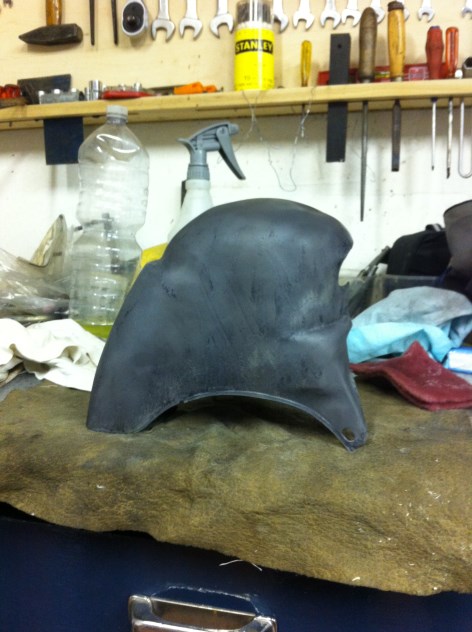

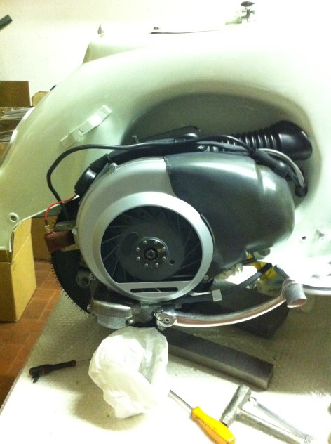

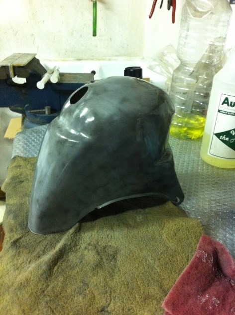

I lavori vanno a rilento ma aggiorno con alcune foto
69,9 KB
68 KB

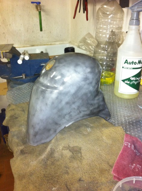

Fosfatazione cuffia
75,03 KB
SEmbra venuta bene no ??
76,13 KB
69,78 KB
TRE travasi

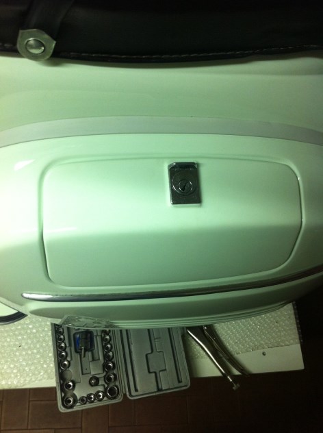

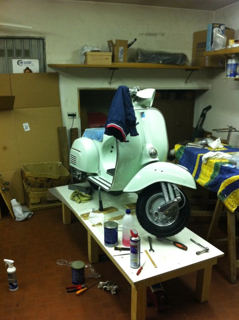

cuffia montata
61,23 KB

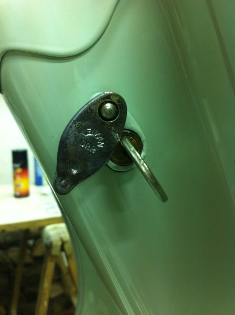

serrature, restaurate e rimesse al proprio posto

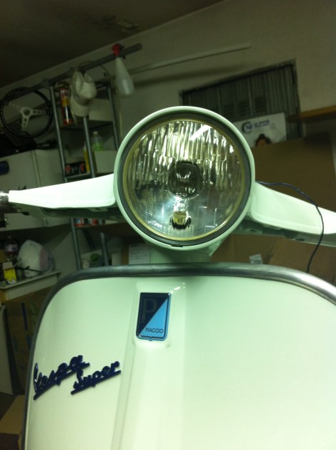

faro con sostituzione del vetro visto che quello che era montato era di et3...al suo posto

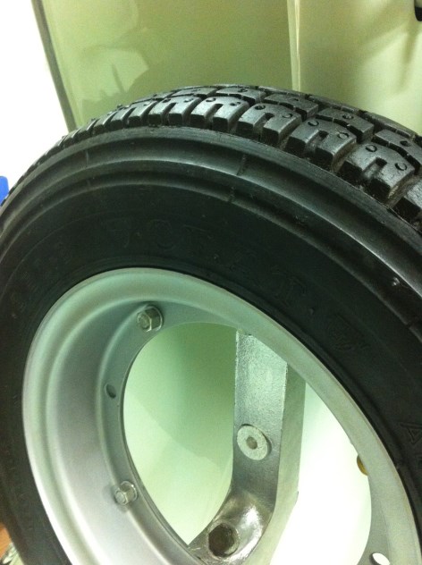

gommina di scorta CEAT dell'epoca mai rotolata in terra

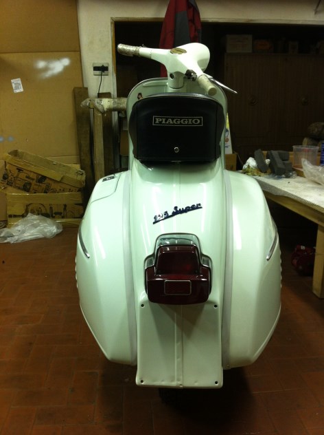

altro scatto delle chiappe
52,46 KB
vespa finita....andate in pace
scherzo ancora c'è da fare qualche aggiustamento e poi altre foto alla luce del sole

molto bella!! le serrature sono fantastiche, in particolare quella del bauletto, io ho dovuto mettere una repro ho ancora l'originale comunque, magari un giorno mi decido a restaurarla
chi "vespa" mangia le mele
n/a (ex N0t4r)
Notar
Città: L
834 Messaggi
Inserito il - 11/06/2013 : 20:53:35  Mostra Profilo Invia a n/a (ex N0t4r) un Messaggio Privato
Belissima, uscita veramente molto bene

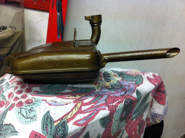

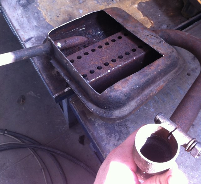

eccoci dunque con la marmitaa, invece di dare fuoco , soda caustica o altri metodi ho optato per aprire una finestra, visto che pesava due chii in più grazie alla merda che c'era dentro
86,08 KB
e credetemi ho fatto bene, dentro c'erano dei tocchi di carbone del diamtro di 3-4 centimetri.

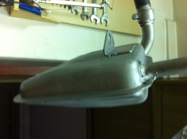

marmitta ricucita e sabbiata
42,82 KB
una mano di trasparente AT, cottura per 1 ora nel forno a 200° C , gomma lacca per replicare il virato oro, altra mano di trasparente AT e altra ora di cottura in forno....
ecco il risultato
87,01 KB
giudicate voi ma a me sembra vada bene...
a presto per le foto finali

esagerata la procedura del virato, ma diamine gran risultato!
vespa bellissima ripeto. o meglio la super è brutta ma la tua è restaurata in modo fantastico.. quindi bellissima, una bella vespa ben fatta è sempre bella! Ditemi a chi piace la ss per la sua linea in verità.... piace per la rarità ma da guidare è scomoda ed anche un po' lenta....

bellissima...la fosfatazione è venuta molto bene?
anche tu con il rimox?
sì sì w il Rimox e poi trasparente alte temperature

sgaruffo ha scritto:
io l'ho fatta fosfatizzare ed è uguale!!
anch'io ho passato il trasparente at, e la fatta diventare più lucido ma fa niente...almeno così è più protetto e ti dura di +!
attendiamo le foto finita al 100%
