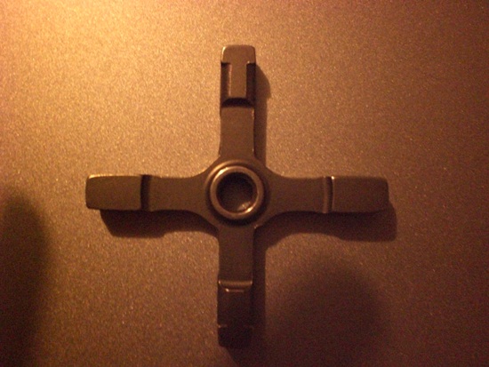

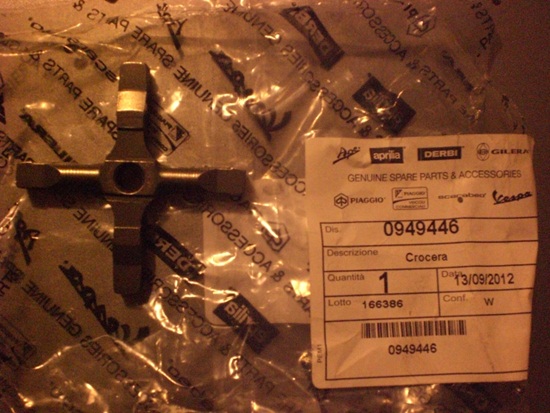

Mi sto divertendo con le cromature.... Intanto ho comprato alla Piaggio la crocera nuova.. Quella montata è leggermente diversa, ma la forma e il disegno combaciano.
Cosa ne dite?

Che è quella giusta! L'importante è che la monti col suo alberino originale, quello col cilindro separato dal perno.

Si, il clindro e il perno su cui è avvitata la crociera sono 2 pezzi distinti.

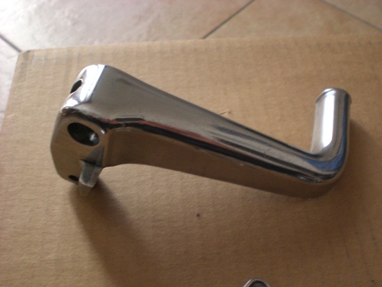

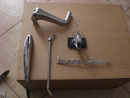

Intanto sto lucidando alcuni pezzi: avevo preso il fregio del parafango anteriore nuovo, ma mi sono accorto che intanto non è stampato bene e non aderisce perfettamente sul parafango (sembra quasi piegato troppo..). Allora ho preso quello vecchio che era stato verniciato di nero, l'ho sverniciato e provato a lucidare...
Bhè esce megli di quello nuovo...
Posto alcune foto..
86,86 KB
Per il freno posteriore non rieco a togliere qualche leggera imperfezione sulla superfice, comunque è venuto molto bene.
73,91 KB

Bravo, altro che quei pezzi nuovi brutti come pochi...
Le imperfezioni se vuoi si levano ma a mio parere i pezzi sono piu' belli così, lucidi ma con i segni del tempo.
Ciao.

Se devo essere sincero la scritta "Vespa Sprint" l'avevo presa nuova, ma era cromata così male che l'ho raschiata e rilucidata e il risultato è quello che si vede dalla foto. Faro così anche per la scritta anteriore che sebbene sia nuova è orribile.

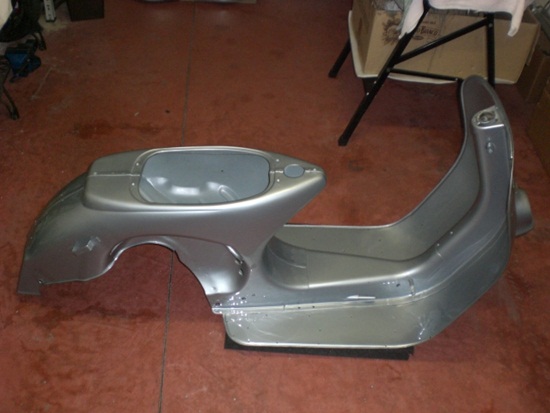

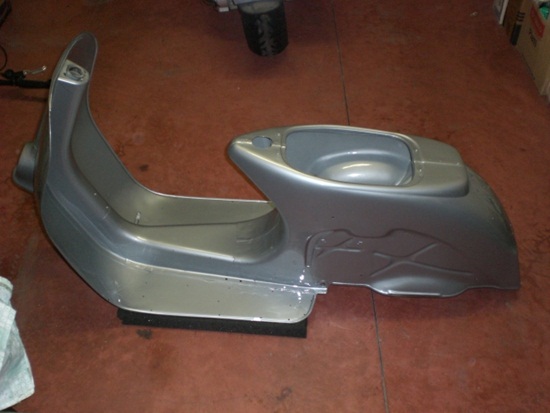

Ed ora come promesso alcune foto della verniciatura...

Ottima verniciatura, domanda, mono o bi-componente?
Inserito il - 11/12/2012 : 21:55:53  Mostra Profilo  Visita l'Homepage di poeta  Clicca per vedere l'indirizzo MSN di poeta Invia a poeta un Messaggio Privato
Mi rispondo....
scommetto che è base opaca con lucido trasparente in seconda mano.... insomma acrilica doppio strato....
scelta abbastanza comune, il doppio strato gli dona lucentezza, perdona tanto poi e nasconde bene...
ma non sai cosa ti sei pèrso a non adottare una monostarto a lucido diretto simil nitro!
Anzi te lo dico io cosa ti sei perso...
ti sei perso dodici ore di lucidatutra a pasta abrasiva, ti sei perso il polpastrello dell'indice infiammato, il polso slogato...
ed quel banale riflesso traslucido che non arriva veramente al brillio nemmeno sotto la luce più intensa...
sciocco dirlo ma è quella la luce della passione...
comunque la mia Primavera poi l'ho fatta Acrilica, per come ci insegna Djgonz...
è venuta BENE, anzi BENISSIMO, ma...
ho detto BENE e non BELLA!
BELLA è la special in Bilux monocomponente che ho dato ad ISKANDAR.. stesso codice, ma ben altra luce, ben altro riflesso....
Vedo tante vespe ai raduni... e non sò perchè ostinato e contro logica insisto sui monostrato sopratutto per le vecchiette pre 1976... sono bastardi come vernice... a volte scadenti, altre addirittura fanno reazione con i fondi... ma se vengono come dico io... solo mamma Piaggio li faceva più belli!
La tua sia chiaro è perfetta... sembra non abbia poi esagerato con il trasparente...

Hai detto giusto la vernice è bicomponente.... Se il carrozziere avesse perso 12 ora di lucidatura avrei dovuto vendermi per pagarlo...

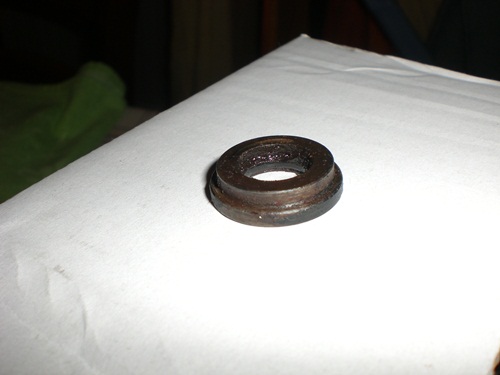

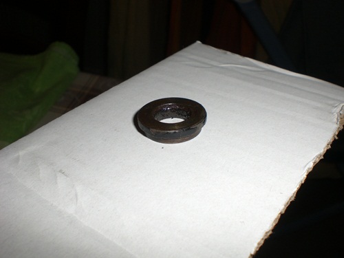

Visto che mi sto dedicando anche alla forcella ho un dubbio: non riesco a trovare da nessuna parte (forse sbaglio io) questo componente
49,17 KB
56,2 KB
che non sarebbero altro che i 2 paraolio più esterni della forcela anteriore sul perno che la collega al mozzo anteriore.
Sul catalogo ricambi VLB/VNC/VBC viene riportato a pagina 23 n°56 e identificato con il numero Piaggio 99474 "Rulli di fermo boccola".
Trovo qualcosa di simile per la PX da ton4zzo, ma misurando con il calibro le misure e verificando quelle che riportano nel sito non ci siamo mica.
Dove li posso trovare?
n/a (ex visionario)
fem2
1302 Messaggi
Inserito il - 21/12/2012 : 21:22:16  Mostra Profilo Invia a n/a (ex visionario) un Messaggio Privato
Li trovi su s i p scoo teshop!
