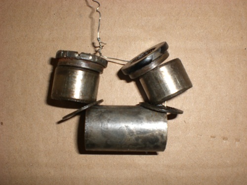

Allora quello che ho tolto dalla farcella è questo in ordine di montaggio da sx a dx (o viceversa)
85,66 KB
Penso che prenderò quello del SIP completo, perchè il perno volevo cambiarlo e i tappi esterni nello smontaggio gli ho rovinati. Provando a selezionare sull'esploso direttamente il componente si viene portati ai due Kit di cui facevo rifermiento sopra, quindi immagino che non siano forniti singolarmente.

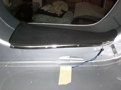

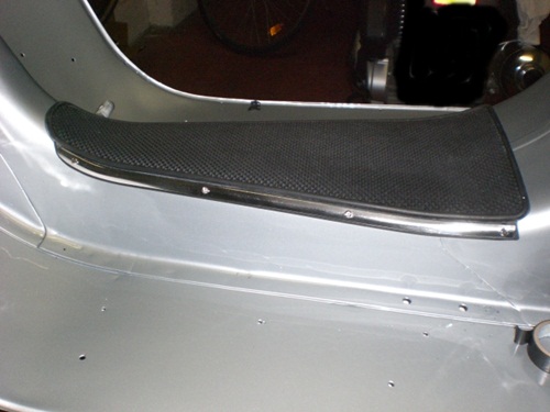

Sto riniziando a montare la Vespa, intanto ho fatto passare l'impianto elettrico e poi stavo montando il tappetino centrale..
Quello montato prima è un pò rovinato come anche i listelli e ho deciso di comprare tutto nuovo.
Il risultato è questo:
73,99 KB
76,83 KB
Se osservate la parte finale del listello si nota che non è proprio come il tappetino: è normale oppure i listelli che ho comprato posso usarli per fare l'arrosto?

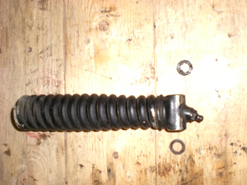

Ho un dubbio da porvi.... Nella foto sotto si vede l'ammortizzatore anteriore con il suo supporto inferiore..
98,01 KB
Questo è quello che ho smontato: il supporto con 2 rondelle laterali. Dall'esploso che ho (in inglese e spagnolo) non si capisce bene perchè vengono definite "imballaggio" mentre Scooter Shop riporta che sono a gommini. Vanno 2 rondelle o 2 gommini ai lato del sipporto dell'ammortizzatore?
Inserito il - 11/01/2013 : 20:30:29  Mostra Profilo Invia a djgonz un Messaggio Privato
Nel catalogo dice che sono 2 guarnizioni, ma io in quelle che ho smontato mi ricordo che erano 2 rondelle che eliminavano il gioco.
n/a (ex visionario)
fem2
1302 Messaggi
Inserito il - 12/01/2013 : 03:15:45  Mostra Profilo Invia a n/a (ex visionario) un Messaggio Privato
Ci vogliono foto da vicino perchè quelle rondelle potrebbero essere i due rasamenti color ottone che in alcuni reggimolla sono incorporati al reggimolla. I due gommini tipo oring ci vanno sicuro, non sono altro che due parapolvere praticamente.
Comunque sia se quando monti il reggimolla vedi che ha troppo gioco devi riempire per forza con le rondelle che hai smontato, anche perchè dubito che qualcuno abbia restaurato la tua forcella in passato e se le sia inventate. Mettici anhe gli oring (gommini) che non hai trovato perchè fisiologicamente dopo un po'si distruggono.

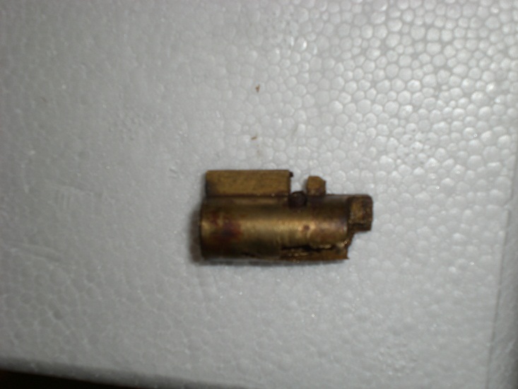

Buona sera, sono in fase di rimontaggio della Vespa e ho un domandone: sto per aquistare la serratura del bloccasterzo nuova e non riesco a capire quale va bene.
la mia vecchia è questa...
senza molla, mentre vedo che nei siti tipo ton4zzo vendono quella con la punta fatta in materiale diverso... teoricamente non vanno bene perchè la forma e diversa, vero??
Il categorico originale piaggio sarebbe 120328, ma corrisponde alle chiavi ricoperte in gomma?? Teoricamente originali sono in metallo tonde... vero?
