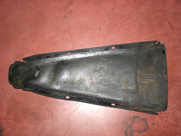

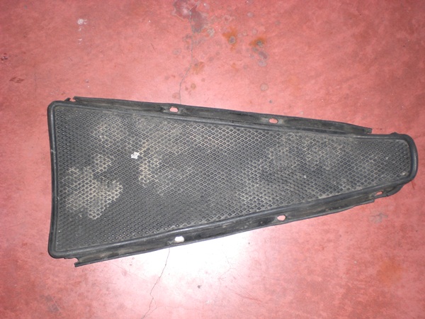

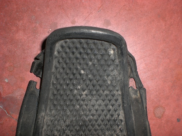

Inserito il - 30/09/2012 : 16:53:18  Mostra Profilo Invia a Valentikit un Messaggio Privato
Per Visionario:
126,17 KB
116,36 KB
132,82 KB
Questo è il mio ex tappetino.
n/a (ex visionario)
fem2
1302 Messaggi
Inserito il - 30/09/2012 : 19:47:57  Mostra Profilo Invia a n/a (ex visionario) un Messaggio Privato
Spettacolare quel tappetino, conservamelo che lo rappezzo da sotto e lo rimetto insieme per il mio rudere...

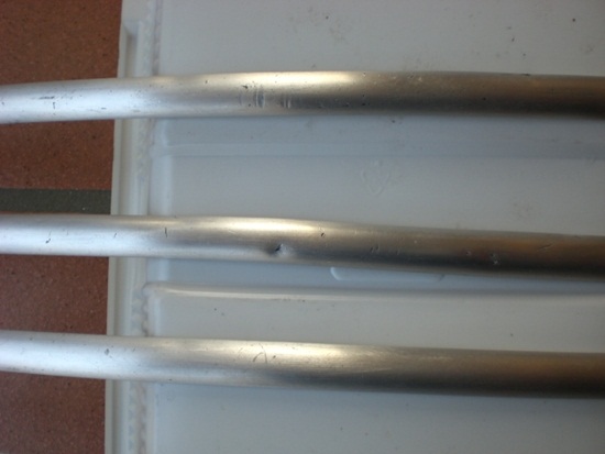

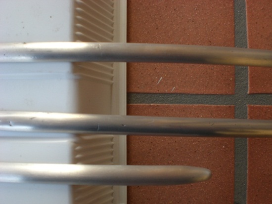

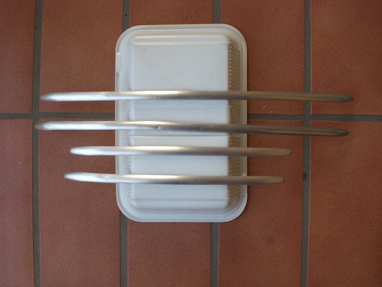

Inserito il - 20/10/2012 : 17:01:50  Mostra Profilo Invia a Valentikit un Messaggio Privato
Come promesso carico foto dei listelli cromati laterali che andrebbero montati sulle pance e sul parafango anteriore.
Come posso fare per lucidarli? Mi ricordo che mi era stato detto di passare la carta vetrata fine e poi della pasta abrasiva, ma sinceramente non veniva poi gran bene. Magari sbagliavo io....
