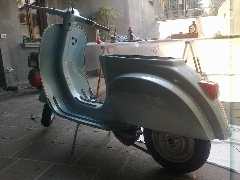

Inserito il - 16/07/2012 : 08:55:55  Mostra Profilo Invia a liviogiv un Messaggio Privato

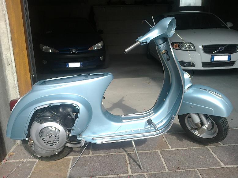

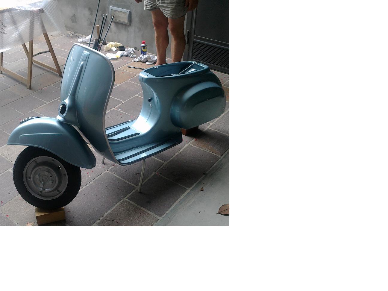

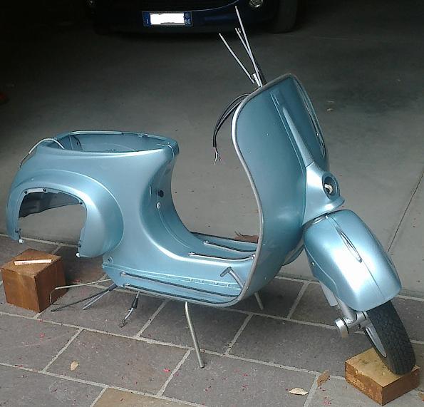

finalmente il telaio è tornato a casa e sta volta del colore giusto.
nel week end ho cominciato a rimontare.
48,88 KB
100,92 KB
83,3 KB
92,81 KB
volevo montare le scritte identificative per ultime (a completamento dell'opera) ma mi sono reso conto, che probabilmente quella posteriore sarà difficile da ribattere con il motore montato (esperienze in merito?)
ho cominciato anche a collegare i fili:
- acceleratore ok. Sembra scorrere bene senza problemi
- freno posteriore ok
- marce abbastanza bene, penso siano solo da registrare.
- frizione . Non torna. Credo il grosso del problema sia dovuto alla leva, in quanto fa un po d'attrito, forse perché nel montarla ho inserito una rondella sul perno di fissaggio, in modo da limitare quel po di gioco che aveva la leva, sull'asse del perno.
Che dite meglio toglierla e lasciare il gioco?

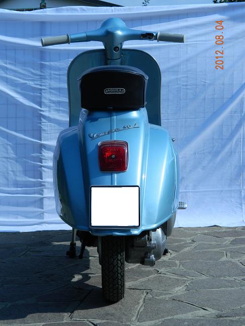

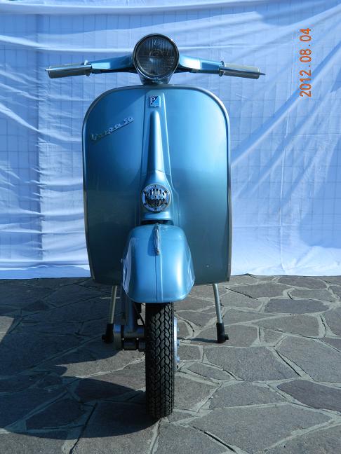

Inserito il - 06/08/2012 : 15:14:14  Mostra Profilo Invia a liviogiv un Messaggio Privato

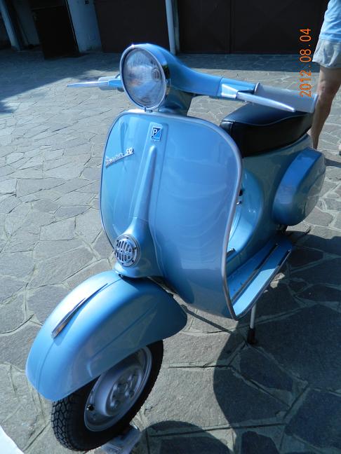

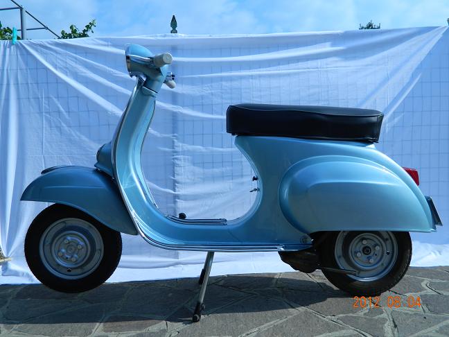

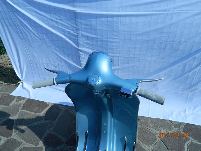

bene
finalmente ho finito (a parte i due problemini di cui sopra, per i quali ho aperto/aprirò una discussione nell'apposita sezione)
ho fatto qualche foto che volevo condividere con voi.
65,96 KB
72,54 KB
66,72 KB
63,64 KB
62,73 KB
66,64 KB
Che dire............
qualche imperfezione c'è, ma ci ho messo tutto l'impegno e la passione possibile, quindi mi ritengo soddisfatto del risultato (anche considerando che è il mio primo restauro)
Inoltre questo restauro mi ha dato un'altra soddisfazione, quella di rivedere mia madre "gironzolare" (in realtà si è fatta si e no 500mt) su quella vespa (identica in tutto e per tutto) acquistata a 19 anni.
volevo ringraziare tutti voi per la gli aiuti e la pazienza che avete avuto.
Ora, visto che i cavi hanno punto anche me , cercherò di inseguire il sogno di trovare un primavera/et3 da restaurare tutto per me.
