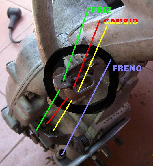

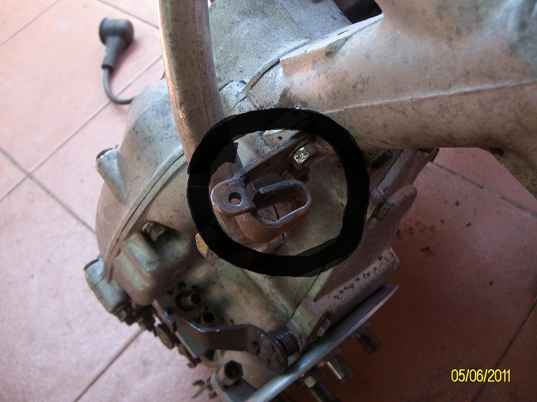

Salve ragazzi devo rimontare questo motore su una special 4M del '77 e ho alcuni dubbi riguardo al montaggio dei fili elettrici e dei cavi.
Qual č la disposizione corretta dei 4 cavi da passare per la guida? (2 marce, frizione e freno)

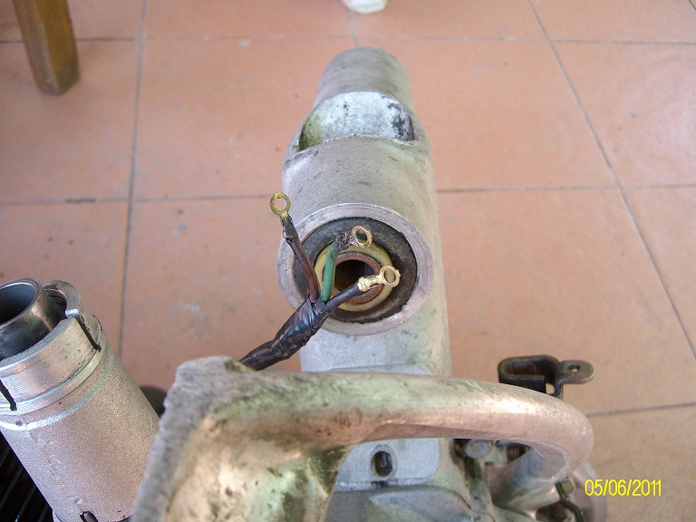

Questi 3 cavi vanno collegati ai 3 con gli stessi colori che escono dall'impianto?

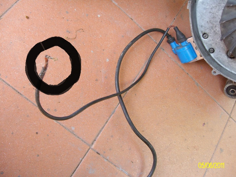

Questo cavo rosso proveniente dalla bobina va a massa?

61,91 KB
- i cavi vanno uniti colore per colore
- il rosso della bobina va inieme al rosso della foto centrale

Grazie mimmo molto chiaro!! i fili vanno uniti tra loro all'interno della scatoletta nera che si avvita sul carter?
