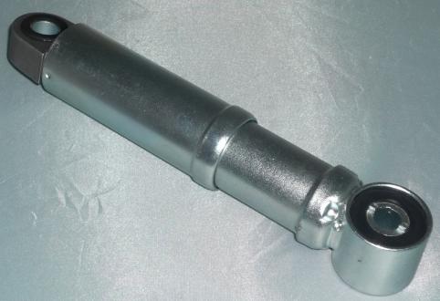

Lentamente sto restaurando una VNA del '58 e poichè nei restauri completati, postati anche in altri siti, ho sempre visto come "scontato" l'utilizzo di un solo modello di ammortizzatore anteriore oltre che come unico articolo in vendita per questo modello, chi mi ha smontato il castello fino a mettermi la pulce all'orecchio è un rinomato meccanico a Firenze, ho fatto una ricerca online e ho riscontrato l'esistenza di foto con un modello di ammortizzatore anteriore diverso.
21,9 KB
20,75 KB
23,96 KB
21,57 KB
33,34 KB
Che ne pensate?

L'AMMO ANT Vna è quello tipo VB1 del 1957 a gomito inferiore rinforzato si trova in vendita sul CATALOGO CIF a circa 80 euro, lo vende anche p4scoli e zanghetopi ed altri...sono tutti uguali e perfette repro, quello ci vuole..perchè cosa ci stavi montando?

Poeta...ciao, vista la competenza che possiedi speravo intervenissi.
In questa considerazione sostengo anch'io che l'ammortizzatore anteriore da utilizzare per la VNA1 corrisponde a quello montato sulla VB1 ( le 5 foto trovate online lo confermano ).
Permettimi inolte, il modello VNA nel corso della sua produzione è stato oggetto di modifiche in alcuni particolari, il cavalletto ad esempio, ne ho visti montati 4 tipi diversi, le strisce esterne della pedana inizialmente dritte poi curvate a chiudere sul centrale e poi ancora la VNA1 con nr. di telaio 01006 esposta al museo piaggio che utilizza l'ammortizzatore montato identico sulla VNB1.
e si potrebbe andare oltre....non escludo per ipotesi che anche il modello dell'ammortizzatore possa esser stato sostituito con quello successivo (mod.VNB) sempre nel corso della produzione.
Ecco, tornando al quesito principale perchè tutti, e dico tutti i ricambisti, compresi quelli da te enunciati danno per scontato che la VNA utilizzi come ammortizzatore anteriore il solo modello che poi è montato sulla VNB1? ( vedi foto ).
Un saluto.

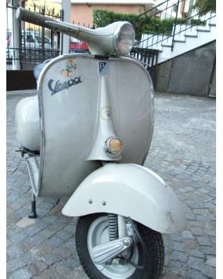

metto foto del mio
