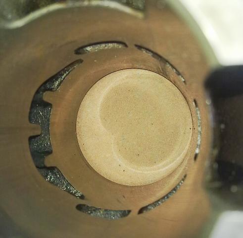

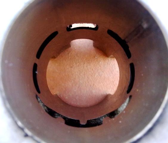

foto promesse del 75 in alu polini:
travasi
60,68 KB
canna tutta buchi!
36,71 KB
guardiamo meglio lo scarico!
35,2 KB
Vero è che il minor alesaggio fa risaltare ancor più la differenza col 130 dr, ma è fuor di dubbio che questo piccolo cilindro ha travasi e scarico ben più generosi!

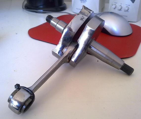

Ed ora...pssiamo all'albero pinasco corsa 51!!!

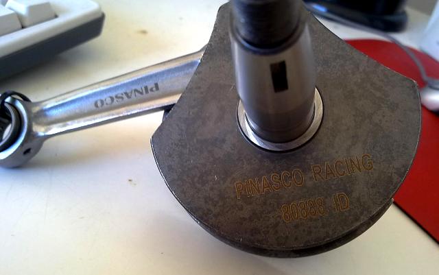

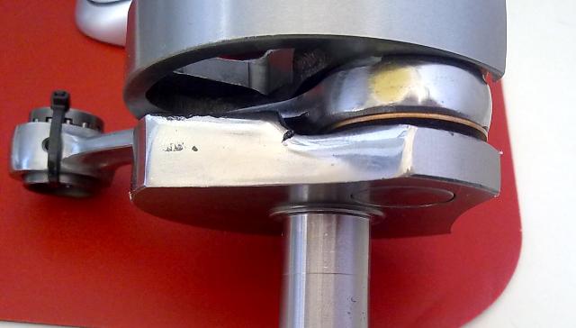

39,58 KB
40,82 KB
37,73 KB
33,72 KB
36,3 KB

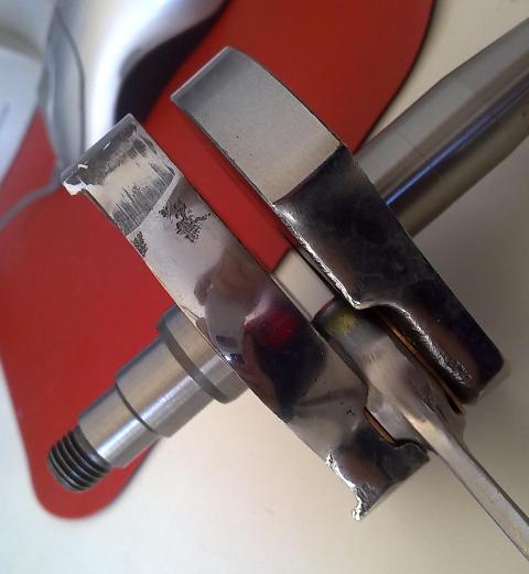

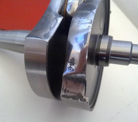

La qualità è certamente buona, e mi fido del fatto che l'imbiellaggio e la biella (lucida e con fori per la lubrificazione dello gabbia spinotto) siano eccellenti, ma devo dire che sono rimasto un po' deluso, le finiture lasciano molto a desiderare (non ho fotografato tutte le imperfezioni-sbavature) come si vede in alcune foto, in particolare non mi piace il "taglietto" sulla spalla lato volano che si vede nell'ultima foto, e lo strano fatto che pare la spalla di tenuta sia stata ulteriromente tagliata dopo la fabbricazione senza seguire la curvatura del resto della spalla che apre la valvola (vedi prima e terza foto) e senza limare il margine sporgente, quasi tagliente, di sbavatura del taglio dal lato della spalla verso il volano, si intravede nella foto 4.

mamma mia che signor cilindro che è questo 75 polini in alluminio... i travasi alla base sono enormi; e lo scarico...niente di piu originale rispetto a qualsiasi altra termica!
vespa 10
Città: cava de' tirreni
2548 Messaggi
Inserito il - 07/02/2011 : 14:41:15  Mostra Profilo  Clicca per vedere l'indirizzo MSN di vespafrank Invia a vespafrank un Messaggio Privato
la polini con quella forma di scarico produce anche gt per scooter! pero è fatto veramente bene

Oscar sapresti dirmi che fasature ha questo albero????? grazie
grandeveget
Vegèta
3998 Messaggi
Inserito il - 09/02/2011 : 09:33:58  Mostra Profilo Invia a grandeveget un Messaggio Privato
appena posso misuro! che te ne pare delle malfiniture di cui mi lamento?

Inserito il - 09/02/2011 : 15:35:13  Mostra Profilo Invia a ACvespaDC un Messaggio Privato
ehh effettivamente quelle sbavature non sono il massimosperiamo sia solo dovuto al fatto che sono i primi che hanno fatto.
Comunque l'importante è che non si tranci come i mazzuchelli
Carlo75
Vespa 50 Special
Città: Brugherio
4276 Messaggi
Inserito il - 09/02/2011 : 19:30:35  Mostra Profilo Invia a Carlo75 un Messaggio Privato
Non tutti i Mazzucchelli si tranciano...
Quella crepa visibile nell'ultima foto non mi piace per niente: e se da lì partisse una cricca che potrebbe portare a una rottura?
Inserito il - 09/02/2011 : 19:41:53  Mostra Profilo  Visita l'Homepage di poeta  Clicca per vedere l'indirizzo MSN di poeta Invia a poeta un Messaggio Privato
In effetti c'è uno strano solco, più che cfrepèa credo sia di fusione... non c rea problemi...
ma dire che questo albero è meglio dell'HF mazzucchellli racing direi è eccessivo, mai troncato un Mazzucchelli!!! Ed è certo che quei Mazzucchelli che ho montato sui miei 130 sono ben più sollecitati di questo DR!!!
Non voglio dire che son fatti meglio, o più potenti i mie motori, sarebbe un eccesso di presunzione, ma sò ben io chi li guida, e credo che ben pochi siano a quel livello!!!!
Vespe che hanno 30.000 chilometri fatte 10 anni fà e mai avuto un porblema, usate per il cazzeggio totale senza remore.... no...
il Mazzucchelli non è affatto quell'albero fragile che dite, costa poco ed il racing è pure molto più serio alla vista di questo Pinasco.. seppure è molto bellino anche il Pinaschino....
Sembra il Pinasco però più anticipato del Racing Mazzucchelli per XL cono 20 da 51.... andrebbero misurate le fasi....
anche se il Mazzucchelli esagera già di suo....
awe
Città: Costermano
4178 Messaggi
Inserito il - 09/02/2011 : 20:51:14  Mostra Profilo Invia a ACvespaDC un Messaggio Privato
ehh appunto poeta lo hai detto anche tu "fatte 10 anni fa" i mazzuca di 10 anni fa erano molto più resistenti,comunque i cono 20 in generale non
danno problemi sopratutto il supercompetizone o quello per ets,solo i cono 19 sono fatti di burro.
Comunque Oscar dai una bella rifinita a quell'albero per evitare eventuali problemi.

AC appena possibile farò le misure ma dovrai portare un po' di pazienza... quella brutta incisione ha tutta l'aria di essere un problema di fusione, non dovrebbe creare problemi.

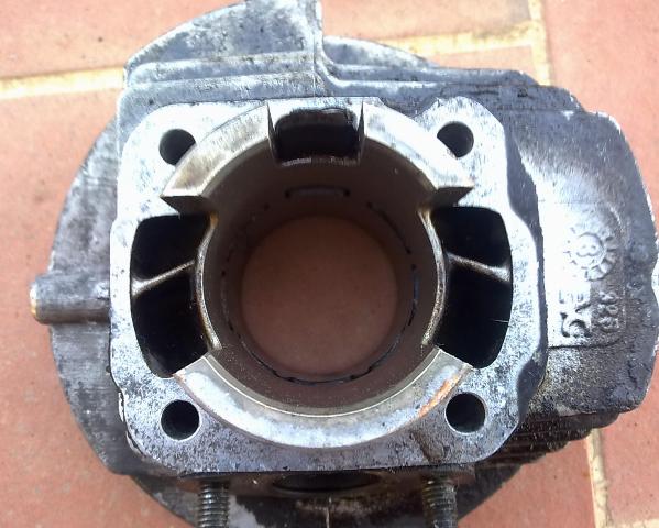

Ci sono novità sulla cfg: visto che il blocco del 75 ha la valvola sminchiata, rifarla costa parecchio (non pensavo), ed ho già comprato il collettore lamellare polini per 24 per rimettere alla buona in funzione la vespina intanto, ho deciso che utilizzerò quegli stessi carte coi travasi già fatti per il 75, a cui asporterò la valvola. Dunque l'allargamento dei travasi del dr è necessario, sarà quindi un dr lamellare al carter Riguardo ai leciti dubbi che sollevava Carlo posso dire che su motore LML lavorato con travasi che vanno praticamente da un prigioniero all'altro il mio amico mega ha montato un 177 pinasco in alu (che di scatola ha travasi modesti) a cui ha quindi dovuto quasi raddoppiare i travasi alla base, i quali naturalmente vanno ad imbuto verso l'interno fino alla canna, la situazione insomma che risulterà nel mio dr, e posso assicurarvi che quel gt va benone; questo non per dire che questa operazione debba aumentare le prestazioni (cosa che non cerco), ma quantomeno non dovrebbe sicuramente peggiorarle.
La cfg definitiva (cioè se non cambio di nuovo idea ma non credo) è la seguente:
- 130 dr con scarico alzato di giusto 2mm e travasi alla base allargati quanto quelli del mio 75 polini in alu, raccordati ai carter
- alberello pinasco con qualche ritocchino per rifinirlo e per favorire il passaggio al travaso lato volano, che risulta un po' più ostruito dalla spalla, e ribilanciatura
- lamellare polini al carter (valvola completamente asportata) con phbl 24 con filtro in spugna
- marmitta proma a serpentone con silenziatore dorato, qualora sbordellasse troppo valuterò se provarne altre

Hola amici, finalmente rispolvero il topic per aggiornamenti:
ho eliminato la valvola, allargato i travasi del cilindro ed alzato di un paio di mm lo scarico, e dato un ritocco ai travasi dei carter (molto più ampi lateralamente di quelli originali del cilindro ma un pelo più ristretti verso l'esterno). Non avevo mai eliminato una valvola nè ritoccato un cilindro, sono soddisfatto
ho un po' di pudore a postare foto perchè non sono bravo col dremel ed a vedersi il lavoro, specie della valvola non ha un bell'aspetto, mi dal punto di vista funzionale sono certo andrà bene... magari la fluodinamica non sarà eccelsa ma per un motore tranquillo va più che bene, fosse stato per me sarebbe andato bene anche con valvola originale e travasi dr, ma è stata una necessità eliminare la valvola ed allargare i travasi del cilindro, quindi verrà molto più performante del mio target!
Ho anche assemblato il cambio con crociera e molla rinforzate drt, controllando le battute ed usando uno spessore maggiorato con cui il cambio ha davvero pochissima tolleranza. Avrei potuto usare anche la quarta maggiorazione anzichè la terza ma a quel punto il cambio sarebbe stato a tolleranza prossima allo zero e sarebbe divenuto penso troppo duro. D'altronde funzionava benissimo anche prima con 3 decimi in più di tolleranza.
A questo punto devo pulire i carter, cambiare i cuscinetti e quindi assemblare il tutto spero di farcela per questo week end
