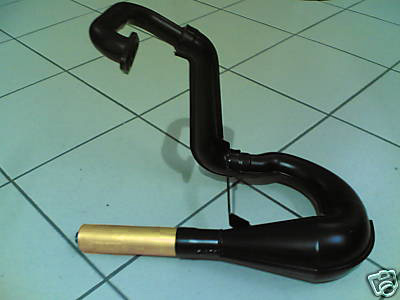

Grazie ancora... invero sui rapporti sono ben convinto, un po' come fare un 102 con 18/67. Fra l'altro c'è una bella novità sulla marmitta!!! Guardate qua!
37,79 KB
Bella no?!
E' una rara proma, ho avuto il culo di accaparrarmela per 40€ spedita un po' di tempo fa, NUOVA, fondo di magazzino! Mi fu data per corsacorta ma avevo qualche dubbio...ebbene: ho appena appurato che è per corsalunga!!! Evvai! Spero non sia rumorosa, ma dato il grande silenziatore ed il fatto che è una semi-espa dovremmo essere nei limiti di una banana e posso accettarlo, in favore di migliori prestazioni di una siluro, del mantenere la ruota di scorta, e poi... volete mettere che tocco di classe! Lei sì che rende peculiare il mio motore! Altro che la solita banana fritta e rifritta!

la marma in questione, per sentito dire, dovrebbe avere una resa da classica semi-espa con un pelo di medi in meno e di alti in più rispetto alla polini a banana. Certo l'aspetto la fa molto diversa, con espansione molto tardiva o, se vogliamo, molto graduale, lunga e strettina.

Inserito il - 01/02/2011 : 14:47:57  Mostra Profilo  Visita l'Homepage di poeta  Clicca per vedere l'indirizzo MSN di poeta Invia a poeta un Messaggio Privato
Ma monta sul telaio PK? Pare strana la curva dietro..

certo marma interessante....ma mai vista su di una vespa.considera che è ovviamente diversa da quella per "si" e "superbravo" ed era quasi silenziosa e veniva montata di serie sul superbravo quindi con gt 50cc e quindi omologata.sono proprio curioso...aspettiamo un video dei lavori ultimati!

bellissima quella proma! sembra la mia pero questa è per small... ottimo acquisto
