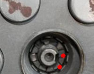

                       AIUTO!!! Il pacco frizione non riesco proprio a toglierlo...    come vi dicevo la mia chiave a torretta si è rotta (forse adesso ho capito il motivo!!!) e sono in attesa di una nuova. Il problema è che la ghiera sembra incollata e vedendola meglio,forse anche per qualche colpo di troppo, sembra avvinghiata in un pezzo unico con l'albero motore. Continuo intanto con tamburo e ganasce, in attesa di qualche idea per sbloccare la frizione.  Grazie ancora a Vesponept    |
  se hai mano ferma esiste un altro metodo da me provatocon successo, ma ti ripeto te la devi sentire...... se sbagli addio albero...... si tratta di usare una punta di 3/3,5 e fare 2/3 fori sul dado a castello frizione..... vanno fatti sulla parte esterne im ,odo da non intaccare la filettature dell albero, una volta fatti i fori il dado viene via a mano, in alternativa se non viene con un buon cacciavite forzi nel foro e si spezza il dado........ Ti ripeto però che è pericoloso per la filettatura dell albero
    23,9 KB
  occhio anche alla profondità...... non più di un paio di mm!!!!!!! ricorda che cme in ogni caso bullone e scodellino andavano cambati
  nel tuo caso il foro che ho segnato più in alto è anche meno pericoloso, in quel punto c è la sede della linguetta scodella, puoi tentare di romperlo li....... |

                       estrema ratio bucare il bullone come suggerisce vespone, ci vuole mano ferma e punta nuova!
  prova prima con uno scalpellino (ugnetto) a dargli tre o quattro colpi a svitare, di solito viene via.  Ovviamente hai già provveduto a raddrizzare l'orecchietta dello scodellino, vero? |

  confermo, aletta alzata ma dado bloccato
  si Mimmo qui diceva di averla alzata.......  |
                 8665 Messaggi  |
                       Inserito il - 05/01/2011 :  15:54:51
                       mha... sinceramente ho svitato frizioni col dado decisamente piu' rovinato di quello in foto...

                       cerca di rompere il dao dove ti ho segnato.... da quello che si vede in foto dubito che la chiave ti ci lavori più la sopra...
  cerca di stare più esterno che puoi per poi avvicinarti al centro.... ricordati di non affondare troppo, gioca di trapano....... |
