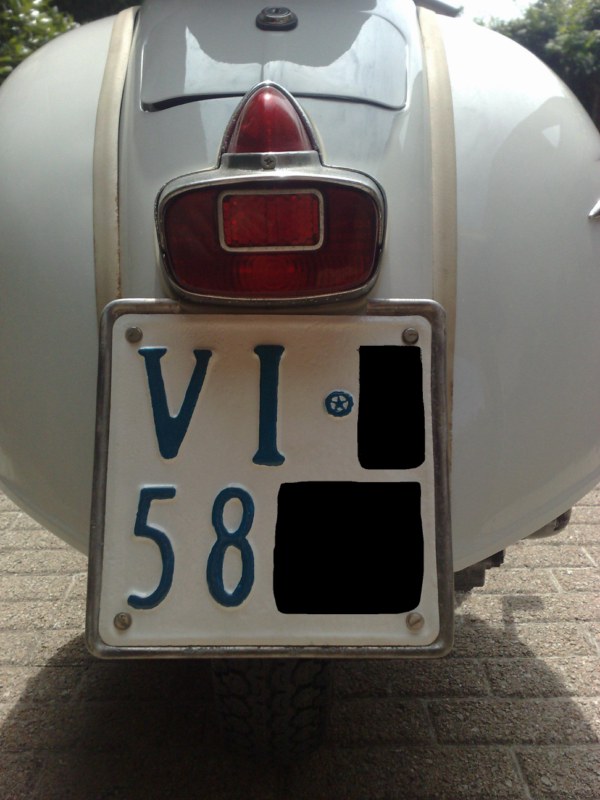

Questa invece è la mia!
E' un prima serie del 62, telaio VSB1T 00248XX

Inserito il - 22/02/2011 : 16:07:28  Mostra Profilo Invia a vespino un Messaggio Privato
79,52 KB
ecco infatti..il tuo portatarga è tagliato nella parte superiore vicino allo stop!!
quindi penso vada così!!
hai una foto del portatarga senza targa?
oppure sai dirmi come è fatto?

Inserito il - 22/02/2011 : 17:07:59  Mostra Profilo  Clicca per vedere l'indirizzo MSN di Mazza Invia a Mazza un Messaggio Privato
Era semplicemente storto.
Una raddrizzata con le mani ed è tornato normale!
Come procede il telaio della tua?
Mazza
Città: Torri di Quartesolo
479 Messaggi
Inserito il - 22/02/2011 : 17:09:10  Mostra Profilo  Clicca per vedere l'indirizzo MSN di Mazza Invia a Mazza un Messaggio Privato
Si vespino, il porta targa è tagliato sulla parte superiore!
E' fissato al telaio tramite tre viti da 5 mm con interposti 3 gommini particolari!
