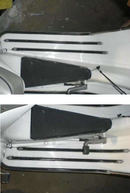

ti allego una foto della pedana della mia gs
segnami le misure che ti servono che te le prendo

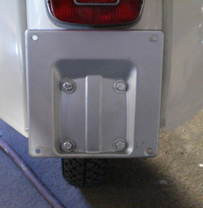

Ho smontato la targa per curiosità
Sulla mia è montato questo, non saprei però se è il suo o di altro modello
74,82 KB
ps. la mia è del 1962 telaio 198**
117,22 KB
ciao Alfred, sei gentile, mi risolveresti un problema se mi prendi le misure..
vorrei sapere innanzitutto se i listelli sono paralleli, cioè se quelli interni sono paralleli a quello esterno (che è obbligato) ..
se puoi mi occorrerebbe la distanza tra il primo ribattino (verso il motore) delle strisce pedana interne e i bordi esterni..
te ne sarei veramente grato, magari puoi prendere i riferimenti che credi..
vespino

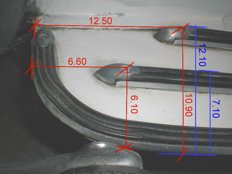

eccoti quattro misure "veloci-veloci" alla buona
prendile con "le pinze" perchè la mia gs, l'ho presa già "sistemata"
da altri e non sò dirti se le hanno rimesse o meno e, quindi, se hanno rispettato le posizioni originarie.
Magari chiedi anche un riscontro con gli altri GSsisti...
le musure in rosso sono prese dal centro del ribattino all'esterno pedana
le due misure in blu dal bordo interno (verso il tunnel centrale) del profilo d'alluminio al bordo esterno pedana
le strisce interne sono parallele a quelle esterne
74,88 KB

Inserito il - 01/11/2011 : 19:48:26  Mostra Profilo Invia a n/a (ex wyatt) un Messaggio Privato
il porattarga è di smallframe targate (primavera, et3, ecc ecc...)... il gs ne ha uno particolare, con un taglio che sembra fatto per ospitare il fanale... credo ci sia qualche discussione in merito
74,88 KB
grazie mille Alfred, se stato grande!!
magari quancuno può confermare le misure?
scusate se rompo, ma mi occorrerebbero anche le misure degli ultimi ribattini (quelli verso lo scudo)..mi basta solo sapere le distanze tra quello più esterno e gli altri, in quanto i miei listelli non sono perfettamente dritti e non vorrei che non siano messi nello stesso modo, cioè con la stessa larghezza di come sono alla base..
