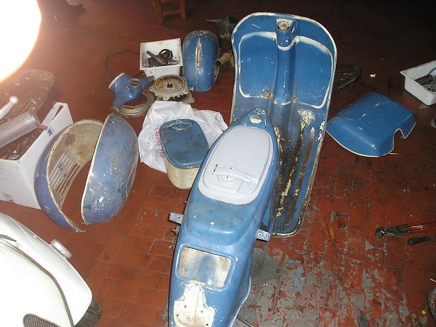

eccoci....
già avevo inserito un post nelle valutazioni,cercando un consiglio per l'acquisto di questa vespa 160 gs..
alcuni mi hanno detto di lasciare perdere, altri di salvare questa vespa..
ma adesso è giunta l'ora di iniziare...
sarà un restauro lento e difficoltoso visto le condizioni del mezzo e il tempo a disposizione..
il vostro aiuto sarà fondamentale..
metto alcune foto dello stato in cui si trova la vespozza!!
ho già provveduto allo smontaggio..
qualcuno mi dirà che sono pazzo..
et voilà

ecco altre foto..
la pedana è da sostituire..
purtroppo come potete vedere ci sono alcune parti che sono proprio devastate dalla rugine..
il problema principale è all'inizio del tunnel
li ci sono più lamiere che si uniscono..
e anche vicino agli attacchi dei cofani la rugine ha fatto il suo dovere
per questo restauro devo per forza affidarmi a qualcuno veramente esperto e che con molta pazienza riesce a ricostruire tutte le varie parti rovinate..
un particolare del vano portaguanti..

dalla prima foto si può vedere lo stato di conservazione, che è davvero assurdo in quanto ci sono delle parti completamente rovinate, mentre la parte anteriore e posteriore sono intatte!!
il motore è tutto originale, i cofani non hanno ammaccature e sono belli!
scusate ma lcune foto sono venute sfocate..
vespino
vespino

appena riesco porto tutto a sabbiare..
ma volevo farvi una domanda..
secondo me rifare tutte le varie curve e la parte sotto il serbatoio dove è completamente sfondata, è difficilissimo!!
io ho un telaio GL messo discretamente ed ho pensato di recuperare delle parti di lamiera e quella parte sotto al serbatoio..
ho misurato il telaio e quelle parti dovrebbero coincidere, anche perchè sono dello stesso periodo,
voi come fareste!??
grazie ragazzi!!

come dicono al nord "usssignur cume l'è cunsciada, poareta" !!!
è proprio messa maluccio, maluccio
specie nei punti... "vitali"
Nulla è impossibile
come diceva qualcuno : "nulla si crea, ma tutto si trasforma"
Ma qui ti ci vuole
un Signor lattoniere/battilastra
insomma un'artista con i controcaxxi
Dovresti chiedere a Simonegsx E' di Viterbo
Direi uno dei pochi Maestri che sono in grado di rimettere insieme anche la polvere di ruggine
Certo che ti sei caricato un bel restauro....
direi... alla fine un tantino costosetto ...
(troppo a mio parere.....considerando il
costo inziale .....2500 come dicevi nell'atro post
O, sei riuscito a trattare ??)

Ognuno nel suo piccolo è un pò pazzo vai tra... Certo, tu lo saresti decisamente di più se l'hai davvero pagata 2500 cucuzze come scritto sopra... Si è una 160 gs... Ma 2500 € sono 5 milioni... Ma la passione è passione... E alla passione non si chiede mai il conto... Comunque sono pensieri miei che poco contano... Veniamo al ferro va che è l'argomento principale...
Male è messo male. Molto male. Ma non è un restauro impossibile. E' solo difficile. Certo estremamente soddisfacente. Tutto sta a vedere quanti dindi sei disposto a spendere. Perchè su questa è tutta questione di dindi... Non è la classica vespa dove anche la carrozza la prepari tu. Questa è una vespa che va sbudellata completamente e rifatta per 3 quarti. Quotone per sentire SimoneGsx... Tu poi che vedo abiti vicino Teramo in 2 orette e mezza sei da lui... Ha fatto da zero una vespa... Ricostruirne una non dovrebbe essere un problema...
Non conosco i suoi prezzi ma un consiglio da amico è "preparati"... Qui non è il solito lavoro... Due saldature, tirare fuori 4 bolli, una strisciata e via... Qui di ore di lavoro ne vanno dentro e davvero tante perchè non hai solo pezze da fare ma anche ricostruire pezzi nervati eccetera... Rimettere insieme i "punti vitali" come dice Alfred... Non vorrei sparare un eresia ma credo che 2000 € di carrozzaio ti volano come niente... Il resto come è messo? Motore, meccanica eccetera? E' in stato decente o parti già con un motore inchiodato, parecchi pezzi non originale eccetera?
