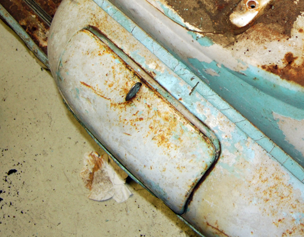

Per quanto riguarda la serratura, in origine non c'era, quindi l'ho voluta lasciare così
326,5 KB
La mia VNB ha numero di telaio abbastanza alto, una delle ultime penso, quindi si può dedurre che la serratura dello sportellino fosse comunque un optional, ma venisse applicata senza sovrapprezzo da qualche concessionaria, oppure aveva un costo talmente irrisorio che la montavano a prescindere..
