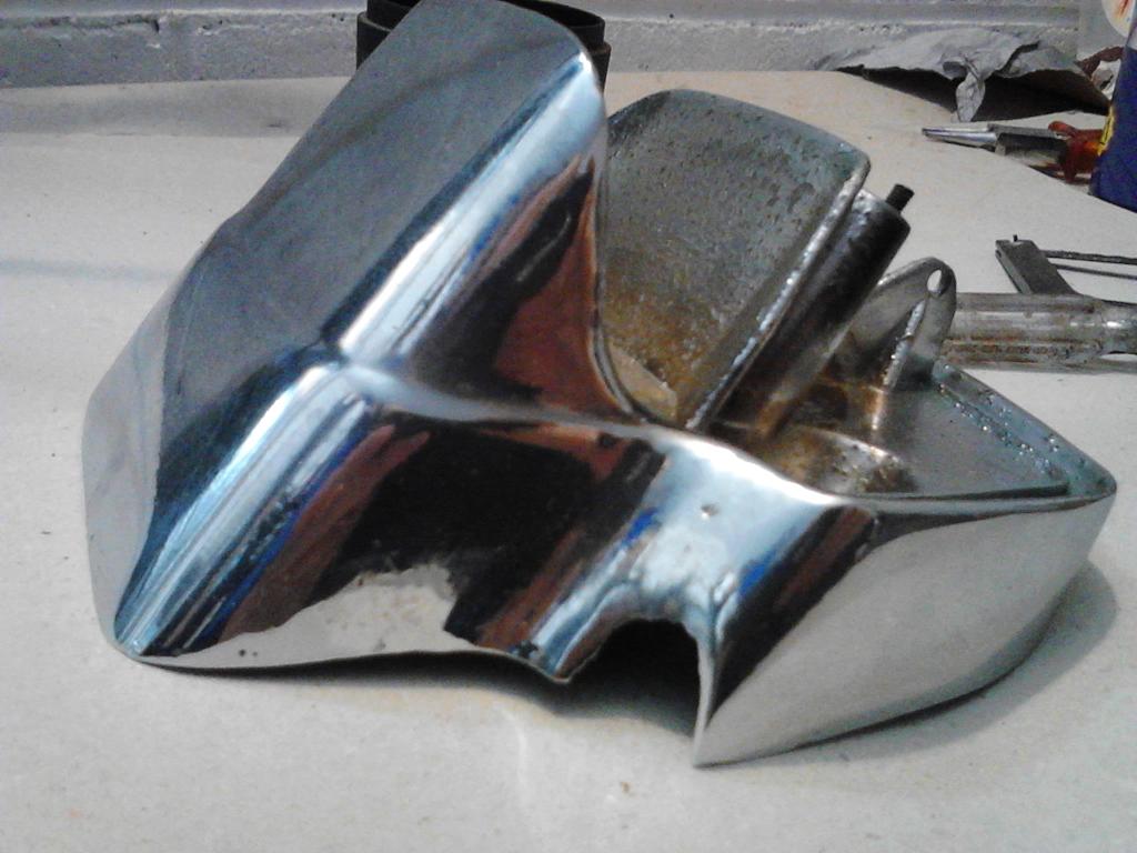

fanalino in zama ricromato...

Inserito il - 13/11/2011 : 15:06:17  Mostra Profilo Invia a lezy un Messaggio Privato
con sorpresa....
134,08 KB
che si fa? saldare,stucco ?

ma la sorpresa chi te l'ha fatta ??? chi te lo ha ricromato oppure non ci avevi fatto caso?

Inserito il - 13/11/2011 : 22:04:06  Mostra Profilo Invia a lezy un Messaggio Privato
il cromatore ...
Inserito il - 13/11/2011 : 22:16:29  Mostra Profilo Invia a djgonz un Messaggio Privato
Ahia... Trovare uno che salda Zama non è facile, e inoltre non è molto sicura come saldatura.
Fai prima a cercarne un altro.

Inserito il - 13/11/2011 : 22:27:07  Mostra Profilo Invia a lezy un Messaggio Privato
e se provo a ricreare con lo stucco metallico?

Inserito il - 14/11/2011 : 16:02:00  Mostra Profilo Invia a djgonz un Messaggio Privato

E poi come lo cromi lo stucco?

Inserito il - 14/11/2011 : 16:36:00  Mostra Profilo Invia a lezy un Messaggio Privato
pensavo ad una sfumatura con bomboletta cromo...
