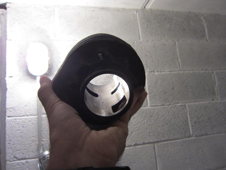

raga oviamente la marmitta e' la prima cosa che ho tolto...
oggi ho passato due ore dietro al cilindro con cacciavitone e martello
colpendo sulla parte bassa il cilindro evitando di rovinare i carter,
e dopo mille imprecazioni ed un' aletta spezzata ....
questo e' il risultato...

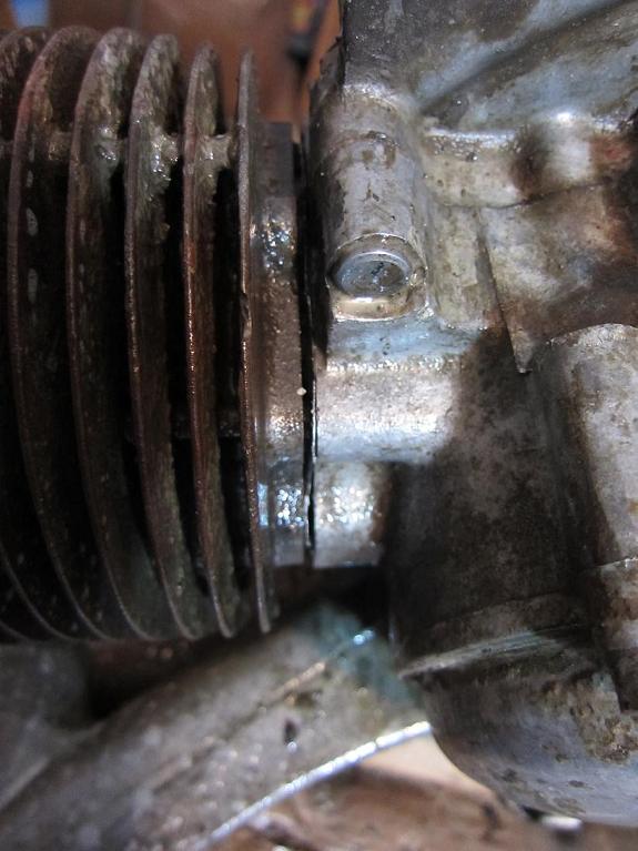

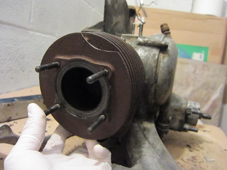

Inserito il - 09/10/2011 : 21:12:02  Mostra Profilo Invia a lezy un Messaggio Privato
56,04 KB
70,29 KB
non c'e' nulla da fare il cilindro non si sfila!!
che faccio vado avanti a martellare??

che peccato per quella aletta
è molto strano che non venga fuori.....saranno ossidati i prigionieri, se dietro si è staccato....io farei più leva da dietro e la smetterei di martellare
Inserito il - 10/10/2011 : 12:13:38  Mostra Profilo Invia a n/a (ex wyatt) un Messaggio Privato
l'aletta si salda, tieni il pezzo rotto...
Inserito il - 10/10/2011 : 12:18:25  Mostra Profilo Invia a n/a (ex wyatt) un Messaggio Privato
comunque è stranissimo... anche se i prigionieri si fossero ossidati non sarebbe un problema perchè c'è un bel lasco tra i fori del cilindro e i prigionieri stessi...
però scusa... non puoi toglere i prigionieri con dado e controdado!? almeno 2, così riesci ad aprire il carter!

era quello che volevo consigliare io...prima di martellare e spaccare bisogna RAGIONARE !!!!!!

Si a questo punto proverei anche io a togliere i prigionieri con dado e controdado...
Poi col cilindro separato dal carter si possono tirar fuori martellandoli...

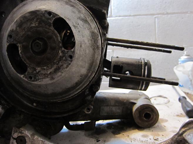

Inserito il - 10/10/2011 : 20:42:19  Mostra Profilo Invia a lezy un Messaggio Privato
eccolo!!!
46,56 KB!!

Inserito il - 10/10/2011 : 20:47:19  Mostra Profilo Invia a lezy un Messaggio Privato
era impossibile togliere i prigionieri...
solo martellate dopo martellate
che fatica cazz...

Inserito il - 10/10/2011 : 20:57:19  Mostra Profilo Invia a lezy un Messaggio Privato
sgaruffo ha scritto:
e da cosa era trattenuto il bellimbusto ????
ma.. nn ho mica capito ma appena e' uscita la parte del cilindro che va dentro ai carter e' venuto via facilmente

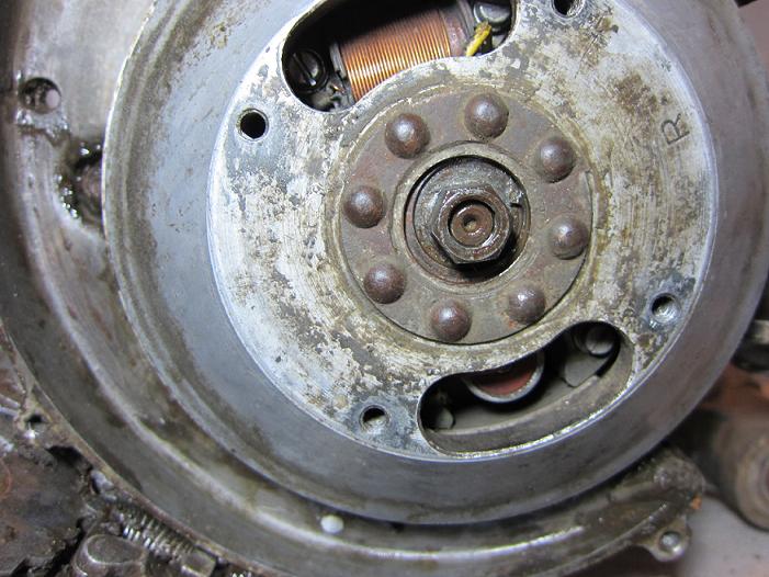

Inserito il - 11/10/2011 : 21:04:04  Mostra Profilo Invia a lezy un Messaggio Privato
eccomi al volano: fatto un giro al dado tenendo ferma la biella
ora non si muove piu', ricordo di aver smontato il volano vespa primavera e veniva via facilmente lasciando il seger...
in questo caso che faccio??il seger e' messo male ed una parola toglierlo...

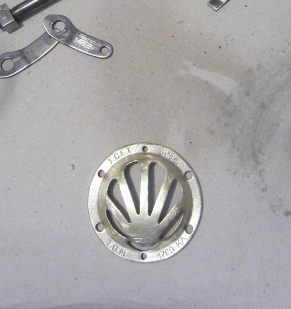

Inserito il - 30/10/2011 : 20:06:15  Mostra Profilo Invia a lezy un Messaggio Privato
intanto clacson smontato e pronto alla cromatura
60,85 KB
