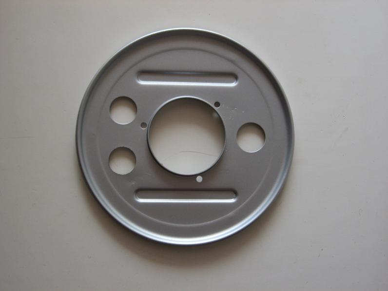

Inserito il - 02/03/2011 : 22:26:00  Mostra Profilo Invia a lezy un Messaggio Privato
rieccomi qui ,avanzo come un bradipo in questo restauro...

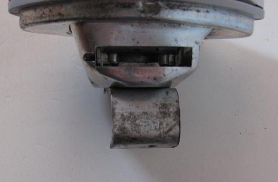

sono alle prese con blocchetto della serratura: trapanato fino alla parete in fondo , ora per farlo uscire cosa faccio ? spingo o lo estraggo??
28,84 KB
ilovespa
Città: Torri di Quartesolo
718 Messaggi
Inserito il - 04/03/2011 : 12:01:12  Mostra Profilo Invia a ilovespa un Messaggio Privato
spingilo dall'interno verso l'esterno..aiutati con un cacciavite e robe simili..

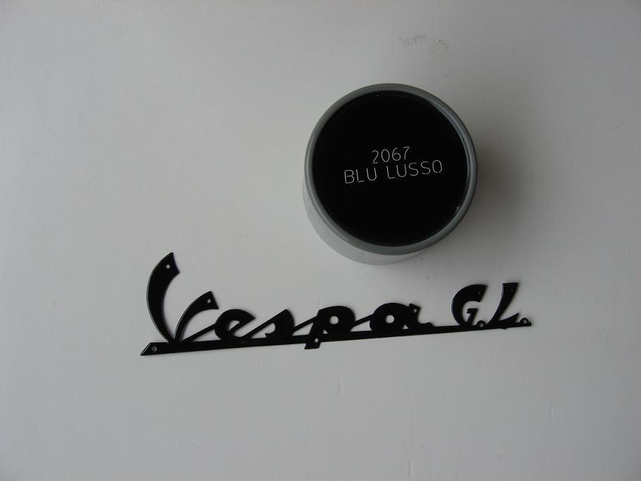

Inserito il - 21/04/2011 : 18:02:24  Mostra Profilo Invia a lezy un Messaggio Privato
scritta gl tenuta la sua originale ,ho trovato questo blu lusso che direi fa proprio al caso suo...

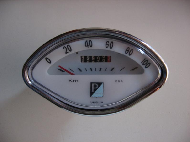

Inserito il - 21/04/2011 : 18:12:10  Mostra Profilo Invia a lezy un Messaggio Privato
grazie all'aiuto di gallone restaurato strumento a ventaglio...piu' lo guardo e piu' mi piace!
ok numeri neri e non blu ...
ma che design per essere all'inizio degli anni '60
39,61 KB
stile italiano!!

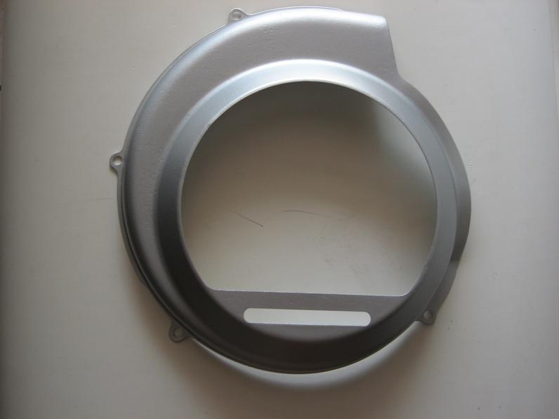

Inserito il - 23/04/2011 : 19:33:59  Mostra Profilo Invia a lezy un Messaggio Privato

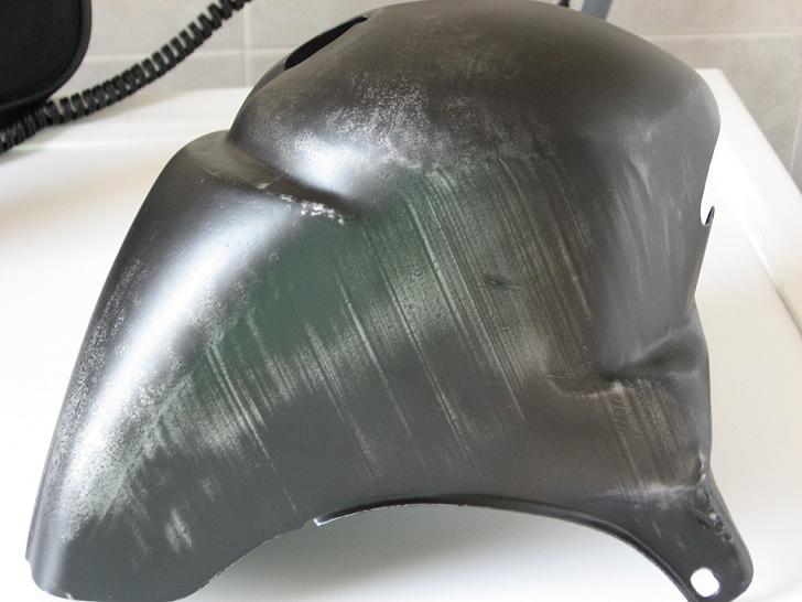

la cuffia del motore la faccio cosi'
51,12 KB
puo'andare?
Inserito il - 23/04/2011 : 20:10:03  Mostra Profilo  Visita l'Homepage di poeta  Clicca per vedere l'indirizzo MSN di poeta Invia a poeta un Messaggio Privato
Tutto stessa risposta, Sì!!!
Il blocchetto perchè venga via devi forarlo con una punta da 11-12mm ancora non basta...

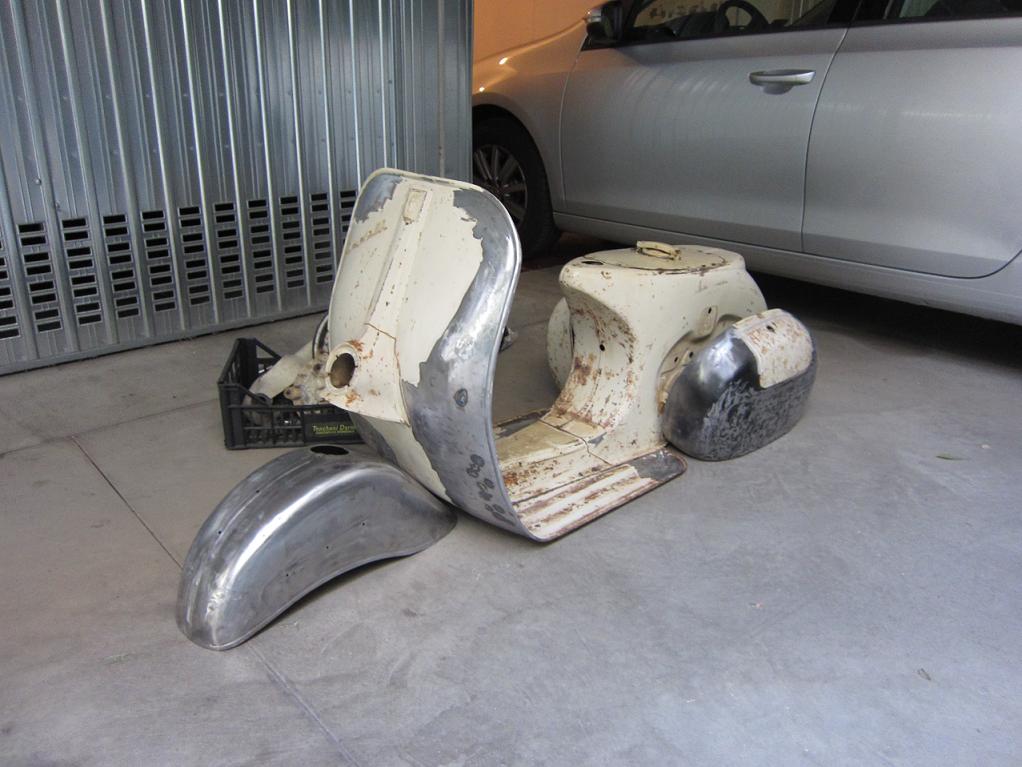

Inserito il - 05/10/2011 : 21:45:32  Mostra Profilo Invia a lezy un Messaggio Privato
vespa lattonata ora pronta alla sabbiatura...
104,39 KB

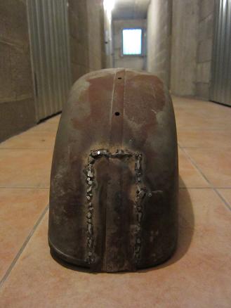

Inserito il - 05/10/2011 : 21:54:20  Mostra Profilo Invia a lezy un Messaggio Privato
particolare parafango con toppa ...
saldato malissimo,poi ripreso..
