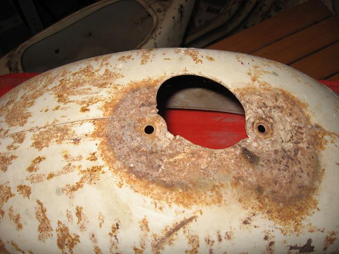

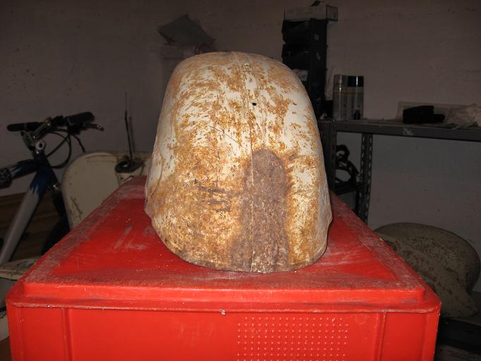

veniamo al mio restauro ho trovato un restauratore della mia zona che ha fatto diverse gl e visti i risultati ho deciso di fargli verniciare la mia ,
l'unica cosa che vedendo il mio parafango mi ha detto che mi conviene trovarne uno nuovo...voi che ne pensate?
53,07 KB
68 KB
qui ci sono due rondelle saldate....
sgaruffo
sgaruffo
Città: Perugia
1719 Messaggi
Inserito il - 16/11/2010 : 23:38:20  Mostra Profilo Invia a sgaruffo un Messaggio Privato
meglio se lo trovi usato...le repro che fanno oggi non sono come l'originale.........se poi è un bravo lattoniere non dovrebbe avere problemi a ricostruirti le varie parti....non fare come me che ho sostituito il parafngo pentendomi amaramente
TRE travasi
Inserito il - 16/11/2010 : 23:59:27  Mostra Profilo  Visita l'Homepage di poeta  Clicca per vedere l'indirizzo MSN di poeta Invia a poeta un Messaggio Privato
Dì al tuo Carrozziere che quel parafango è raro e DEVE essere REcuperato! Non è il massimo ma si è veduto di peggio..... di molto peggio
Mazza
Città: Torri di Quartesolo
479 Messaggi
Inserito il - 17/11/2010 : 00:07:03  Mostra Profilo  Clicca per vedere l'indirizzo MSN di Mazza Invia a Mazza un Messaggio Privato
Se lo trovi usato ok. Ma nuovo per nessun motivo al mondo!
Ma il tuo carroziere non riesce a raddrizzarlo? Digli che cambi mestiere a questo punto!
ciaorosso
la mia!!!(seeee....)
Città: traversella
361 Messaggi
Inserito il - 17/11/2010 : 00:12:48  Mostra Profilo Invia a ciaorosso un Messaggio Privato
beh ragazzi non rarà tanto ammaccato davati,ma quelle rondelle saldate in cima....sabbiato per me pesa la metà.
Mazza
479 Messaggi
Inserito il - 17/11/2010 : 00:16:27  Mostra Profilo  Clicca per vedere l'indirizzo MSN di Mazza Invia a Mazza un Messaggio Privato
Non sono rondelle saldate. Direi piuttosto che è lo "stampo" delle rondelle sul parafango!
lezy
Città: prov.milano est
164 Messaggi
Inserito il - 17/11/2010 : 17:00:55  Mostra Profilo Invia a lezy un Messaggio Privato
raga il carozziere me lo recupera ma dice che ci vogliono molte ore di lavoro ,
e quindi mi deve chiedere dei soldi extra oltre la verniciatura, l'extra corrisponde
a comprarne uno nuovo da p-scoli
quindi mi ha lasciato dicendomi guarda tu cosa ti conviene fare....

a mio parere se ti ha assicurato un lavoro ottimo allo stesso prezzo io terrei l'originale senza pensarci!!
forse prenderei in considerazione il nuovo solamente in caso di eccessivo costo differenziale per recuperare l'originale...ma non è questo il caso se ho ben capito...
