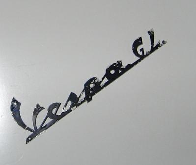

scritta gl :
provo a recuperarla o ne compro direttamente una nuova??
25,13 KB
Mazza
Città: Torri di Quartesolo
479 Messaggi
Inserito il - 06/11/2010 : 14:23:32  Mostra Profilo  Clicca per vedere l'indirizzo MSN di Mazza Invia a Mazza un Messaggio Privato
Recuperare! Dagli il blu notte. E' quasi nero come colore. Altrimenti con meno di dieci euro la compri nuova!

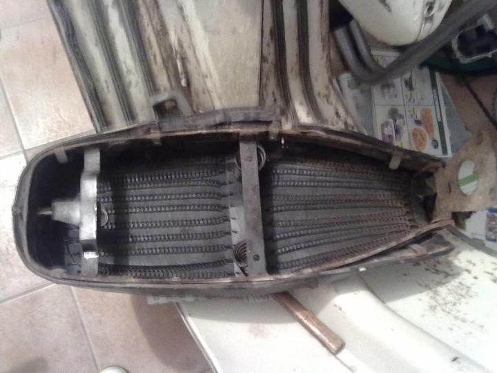

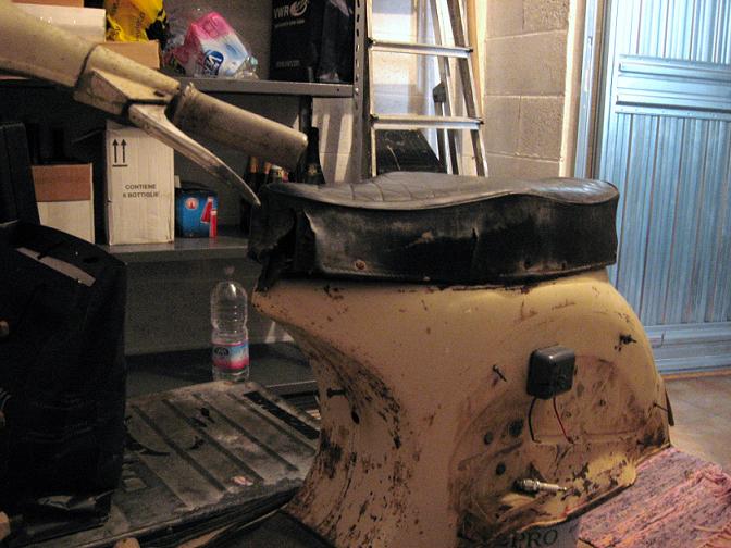

nuovo quesito:
avevo subito accantonato la sella presente perche' sono orientato su una sella mono con portapacchi
ma ora riguardando il telaio potrebbe essere quella lunga che davano come optional????
74,27 KB
57,72 KB
Inserito il - 07/11/2010 : 21:52:31  Mostra Profilo  Visita l'Homepage di poeta  Clicca per vedere l'indirizzo MSN di poeta Invia a poeta un Messaggio Privato
mettila nuova ed amen, una tipo TS-sprint, ma priva di seriohgrafia pafggio e cinghia.

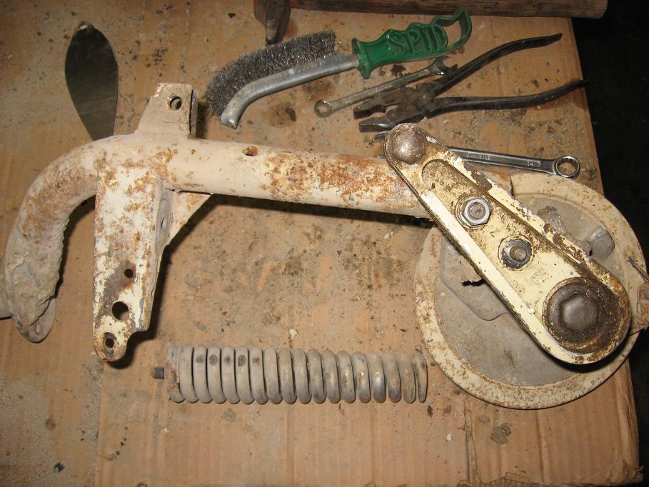

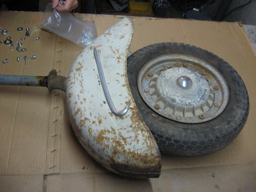

passiamo ad un punto dolente ....forcella
71,78 KB
lezy
Città: prov.milano est
164 Messaggi

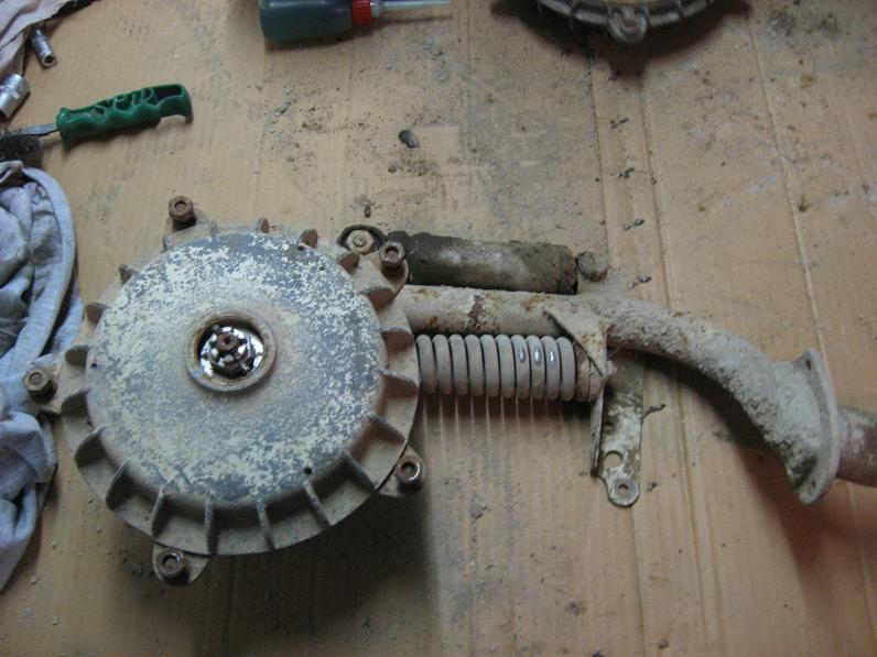

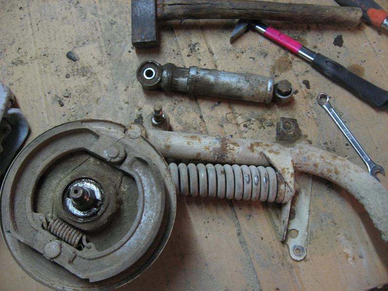

Inserito il - 13/11/2010 : 12:56:04  Mostra Profilo Invia a lezy un Messaggio Privato
75,73 KB
87,67 KB
60,39 KB
lezy
164 Messaggi

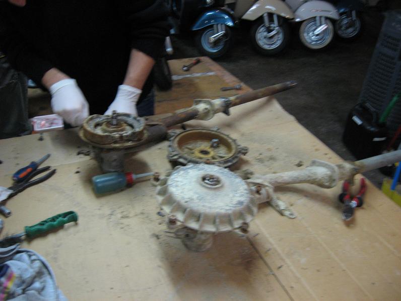

Inserito il - 13/11/2010 : 13:00:39  Mostra Profilo Invia a lezy un Messaggio Privato
non sono solo in officina
115,29 KB
con sorpresa tolto il biscottino spunta una bel avorio originale...
Inserito il - 13/11/2010 : 14:07:19  Mostra Profilo  Visita l'Homepage di poeta  Clicca per vedere l'indirizzo MSN di poeta Invia a poeta un Messaggio Privato
E che ti aspettavi che ci fosse del VERDE!
Molla originale da zincare (lunga su GL e specifica del modello Superconfort).... il parapolvere è trattenuto da ribattini, se lo smonti tienine conto, non andrebbero in tinta poi, ma a testa lucida su mozzo e parapolvere in tinta nel rimontaggio.
Inserito il - 13/11/2010 : 14:10:51  Mostra Profilo  Visita l'Homepage di poeta  Clicca per vedere l'indirizzo MSN di poeta Invia a poeta un Messaggio Privato
Che vuole dire che quella in foto su VESPATECNICA li ha in tinta?
Ha pure il copertone di una cariola davanti se per questo!
Vanno neutri i ribattini e sono di alluminio... trovarli non sarà facile, quindi rifletti prima di smontarli semmai...
DOMANDA INDAGINE; il parafango ant è in due semigusci o in un unico pezzo di pressa?
Sò quel che chiedo, mi serve...SAPERE.
Lo sò che sono un maledetto sofista....
abbiate pazienza e sopportatemi...
CLEMENZA VESPISTICA
gallone
753 Messaggi
Inserito il - 14/11/2010 : 10:58:03  Mostra Profilo Invia a gallone un Messaggio Privato
Poeta ho guardato il mio originale di GL e sembra in due semigusci, oggi guardo meglio e ti dico...
