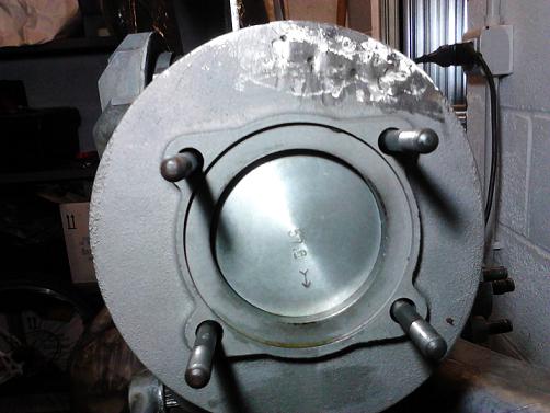

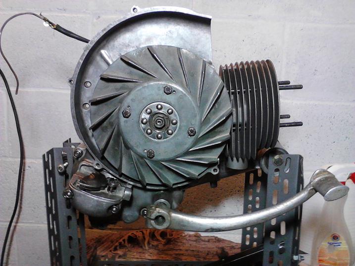

Inserito il - 16/04/2012 : 17:32:47  Mostra Profilo Invia a lezy un Messaggio Privato

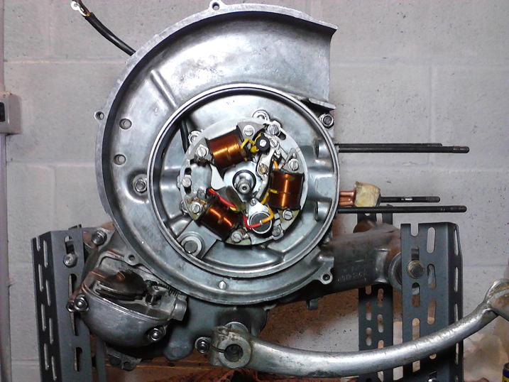

ok albero gira perfettamente una volta montato il volano...
129,59 KB
124,49 KB

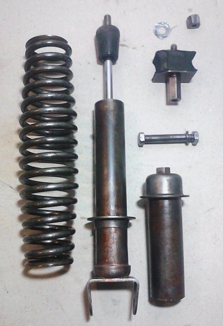

Inserito il - 19/04/2012 : 16:42:23  Mostra Profilo Invia a lezy un Messaggio Privato
ammortizzatore
74,42 KB
56 KB
...la rondella che avanza non ricordo in che posizione va, qualcuno mi aiuta?

Inserito il - 19/04/2012 : 21:05:47  Mostra Profilo Invia a n/a (ex visionario) un Messaggio Privato
Se è una rondella piana non so, ma se ricordo bene credo ci vadano 3 grover, una sotto la prolunga, una sopra e una sopra al silent quadro superiore..
Comunque basta che guardi un esploso in rete, gl gt sprint ecc ecc credo sia tutto uguale, cambia forse la lunghezza della prolunga.

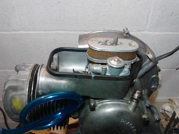

Inserito il - 28/04/2012 : 17:26:58  Mostra Profilo Invia a lezy un Messaggio Privato

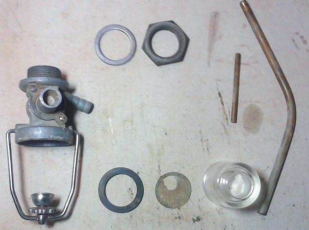

sono alle prese con montaggio rubinetto serbatoio
mi dite se secondo voi serve qualche altro pezzo?
73,92 KB
1 rondella dado nella parte interna
2 guarnizione retina e bicchierino
Marben
Marben
Città: Robecco sul Naviglio
474 Messaggi
Inserito il - 28/04/2012 : 19:47:14  Mostra Profilo  Visita l'Homepage di Marben Invia a Marben un Messaggio Privato
Ti manca il filtrino cilindrico che è montato a fianco del tubetto. Tale filtrino consta di tre quattro pezzi: corpo cilindrico in lamierino; tappo superiore in lamierino; rete a maglia finissima; molla cilindrica la cui funzione è quella di mantenere aderente la retina al corpo cilindrico.
Inserito il - 28/04/2012 : 21:15:24  Mostra Profilo  Visita l'Homepage di poeta  Clicca per vedere l'indirizzo MSN di poeta Invia a poeta un Messaggio Privato
Confermo quantro detto dall'ottimo marben, ma non ho modo di inviarti foto....
per la RONDELLA ammo post in avanzo...
svita l'esagono lungo sopra la cupola reggimolla, posiziona quella rondella tra dado saldato sulla cupola e dado prolunga al silent, serrali e piega la rondella una aletta sopra ed un aletta sotto a fare da fermo antisvitamento dei due dadi, apri leggermente le alette della U inferiore dove si infila il perno devono essere a 90° e sono appena piegate verso l'interno.
Il TUBO benzina non và bene, è troppo piccolo di diametro serve quello originale Piaggio delle attuali PX, munito per altro dei suoi fermi, se hai difficoltà a reperirlo prendine uno minimo 1mm più spesso in gomma nera telata con due fascette stringenti a vite... circa 50 cm, ripeto quello non và bene perchè per carburare bene la vespa la scatola del filtro dell'aria deve essere quasi ermetica, quindi servon tutti i gommini al loro posto!
Ad esempio la parte inferiore del carburatore ha un anello in gomma sullo sfiato che fà tenuta, lo hai messo?
la guarnizione tra scatola carburatore e coperchio deve chiudere lungo il perimentro e vedo che invece manca ancora un pezzettino...
il coeprchio ha due tappi uno sulla vite del minimo ed uno lì accanto... la scatola uno dietrio in corrispondenza della vite regolazione aria al minimo, uno sotto che fà tenuta sul tubo benzina, (quindi questo serve largo come il foro del gommino), uno sotto lo sfiato del troppo pieno del carburatore (gira il carburatore e gurada se lo hai), e poi il classico soffietto al telaio.
Se la vuoi carburata bene, verifica questi 5 elementi.
grazie marben , ma in rete non riesco a trovare questo pezzo di ricambio, possibile?
Marben
Marben
474 Messaggi
Inserito il - 29/04/2012 : 19:11:23  Mostra Profilo  Visita l'Homepage di Marben Invia a Marben un Messaggio Privato
Sì, mai visto in vendita, nemmeno usato.
Inserito il - 29/04/2012 : 22:38:20  Mostra Profilo  Visita l'Homepage di poeta  Clicca per vedere l'indirizzo MSN di poeta Invia a poeta un Messaggio Privato
Alle brutte vendono le repro rubinetto completo.... i ricambi come detto da merben non li trovi... nel caso serve un altro rubinetto simile usato e di due ne fai uno.

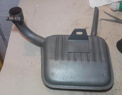

Inserito il - 18/05/2012 : 12:46:00  Mostra Profilo Invia a lezy un Messaggio Privato

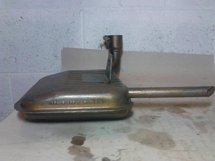

marmitta
87,06 KB
