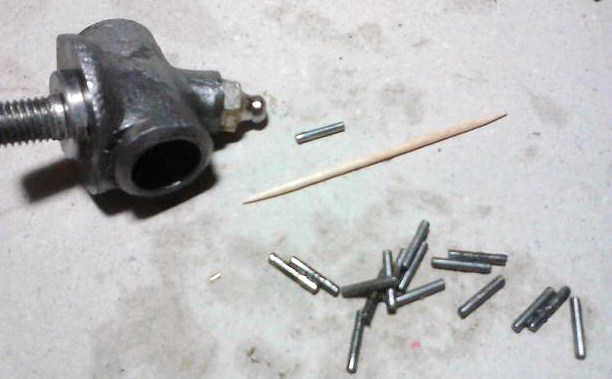

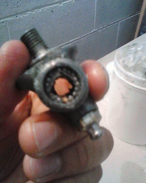

dopo 2 ricambisti di cuscinetti visitati senza trovare la misura del rullino compatibile , ho avuto questa brillante idea...
58,62 KB
70,38 KB
gallone
753 Messaggi
Inserito il - 18/07/2012 : 12:04:58  Mostra Profilo Invia a gallone un Messaggio Privato
Io eviterei lezy, piuttosto lascio senza un rullino, ma avere quel pezzo di legno che mi gira dentro non so ma non mi fido...
