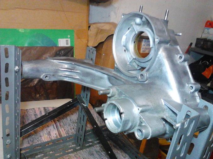

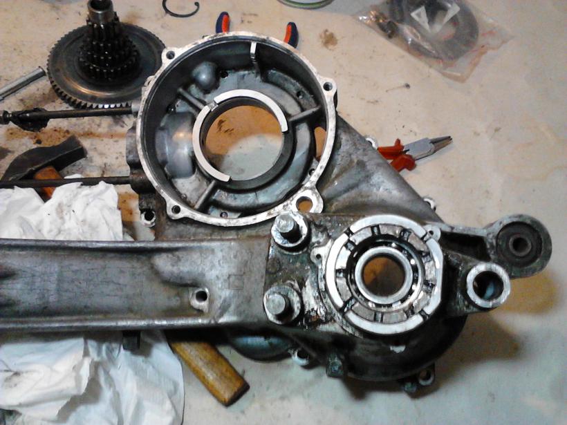

ciao , chi mi aiuta? prima che faccio qualche danno...
come si toglie questo cuscinetto?
verso l'interno del carter o spingendo verso l'esterno?
e questa specie di ghiera che si vede prima del cuscinetto?
139,3 KB
sgaruffo
sgaruffo
Città: Perugia
1719 Messaggi
Inserito il - 21/01/2012 : 20:48:39  Mostra Profilo Invia a sgaruffo un Messaggio Privato
la ghiera và svitata in senso mi pare orario ma non vorrei dire scemense, mentre il cuscinetto mi pare che si tolga verso l'interno

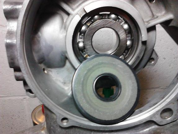

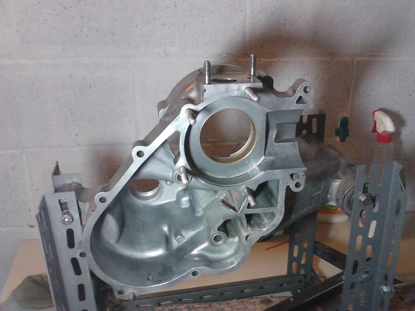

Inserito il - 29/01/2012 : 20:54:38  Mostra Profilo Invia a lezy un Messaggio Privato
ok ghiera svitata al contrario e cuscinetto tolto verso l'esterno del carter, ora come si toglie quest' ultimo cuscinetto??...
46,82 KB
sgaruffo
sgaruffo
Città: Perugia
1719 Messaggi
Inserito il - 29/01/2012 : 21:25:29  Mostra Profilo Invia a sgaruffo un Messaggio Privato
Scalda bene la zona del cuscinotto, o con phhon da carrozziere o con fornelletto e batti l'abero...dovrebbe uscire senza difficoltà

Inserito il - 30/01/2012 : 18:45:05  Mostra Profilo Invia a lezy un Messaggio Privato
ok ma da che lato batto l'albero lato cuscinetto o ingranaggi?
Inserito il - 31/01/2012 : 21:11:41  Mostra Profilo  Visita l'Homepage di poeta  Clicca per vedere l'indirizzo MSN di poeta Invia a poeta un Messaggio Privato
batti verso l'esterno--- aveva un seeger di fermo, tolto quello esce dalla parte di dove era il seeger...
la ghiera in senso orario, batti sui denti con un cacciaspine, ha una molla di fermo anche lei.

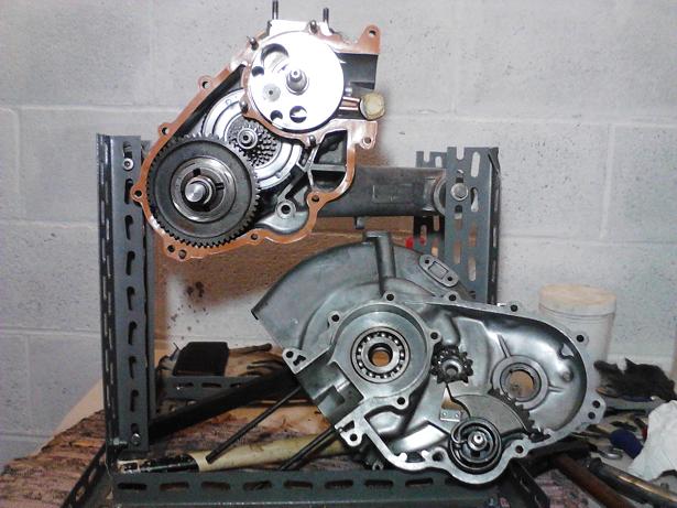

Inserito il - 28/03/2012 : 12:16:59  Mostra Profilo Invia a lezy un Messaggio Privato
71,99 KB
106,21 KB
lezy
Città: prov.milano est
164 Messaggi
Inserito il - 28/03/2012 : 12:21:13  Mostra Profilo Invia a lezy un Messaggio Privato
85,77 KB
ciao ! il lato paraolio e' quello giusto? all' interno ha una scalinatura sul bordo ... da che parte va?
il seeger lo monto prima o dopo?
gallone
753 Messaggi
Inserito il - 28/03/2012 : 14:17:15  Mostra Profilo Invia a gallone un Messaggio Privato
Belli i carter tutti puliti!
E bello anche il cavalletto :)
Il paraolio credo vada al contrario di com'è in foto ma non ne sono sicuro. Aspetta qualcuno che lo sa per certo...
sgaruffo
sgaruffo
Città: Perugia
1719 Messaggi
Inserito il - 28/03/2012 : 20:31:37  Mostra Profilo Invia a sgaruffo un Messaggio Privato
Diamine, prima andava il paraolio e poi il cuscinetto......prima di tutto il seeger quello grosso poi il paraolio a battuta sul seeger e ultimo il cuscinetto.
adesso ti tocca di tirare giù i cuscinetto
Se non siete esperti aspettate prima di montare i particolari che poi son dolori per i fregnoni
TRE travasi
lezy
164 Messaggi
Inserito il - 29/03/2012 : 07:11:30  Mostra Profilo Invia a lezy un Messaggio Privato
ok , ma il paraolio da che lato va? come in foto o al contrario?

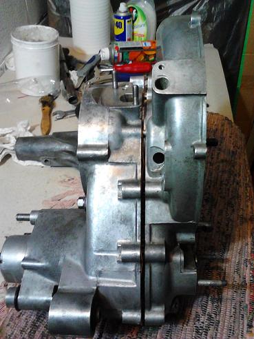

Inserito il - 05/04/2012 : 23:51:12  Mostra Profilo Invia a lezy un Messaggio Privato
111,45 KB
97,87 KB
motore chiuso...
lezy
164 Messaggi
Inserito il - 05/04/2012 : 23:56:32  Mostra Profilo Invia a lezy un Messaggio Privato
...ma ora l'albero motore non si muove piu'...
che si fa???
n/a (ex visionario)
fem2
1302 Messaggi
Inserito il - 06/04/2012 : 00:49:49  Mostra Profilo Invia a n/a (ex visionario) un Messaggio Privato
che si fa???
Come non si muove piu'¿?
Intendi dire che una volta chiusi i carter non si muove piu' l'albero? Hai provato a dargli un paio di colpetti col martello di gomma per farlo assestare e fargli trovare la centratura?
