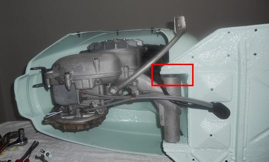

Ma dai..... , non parlate mica seriamente spero !! Non vorrete mica dire che tirando a mano risolve il problema !!
Non è solo il retro che è storto , ma molto di più ! La ruota posteriore è disassata rispetto al centro del manubrio e non di poco !!
Io insisto già da qua si vede che il problema è piuttosto grave...
24,14 KB
Per curiosità , prova a spessorare con delle rondelle dalla parte opposta a dove ho marcato con un rettangolo e vedrai che la ruota si posiziona più centralmente !! Non è però la soluzione al tuo problema purtroppo !

se non fai le foto sotto in allineamento delle ruote non puoi sapere... se dice che va dritta puo' essere vero allora sarà la coda....
è vero che anche i silent block potrebbero amplificare il problema...
da questa foto si vede che è storta in particolare la piega interna è più aperta dell'altra sponda.... è come sdradicata.... con 4-6 braccia ci si riesce ad raddrizzare...

SI si... prova con il crick

si pensavo di suggerirlo...ma è un problema di appoggio...se non metti delle tavole di legno ben dure e curve il crick lo aprirà come una scatola di sardine...
quindi idea BOCCIATA

Fra , guarda bene e vedrai che non è la coda storta , ma la ruota è proprio disassata. Lo si vede chiaramente dal fatto che non è per niente in linea con il canotto della forca... Quindi non è solo la coda che è storta e il fatto che ci sia un gioco di due centimetri del braccio del blocco motore nella sua sede da parecchio da pensare....

Le uniche cose da fare sono:
-riportare la vespa dal macellaio, pardon carrozziere...
e pretendere spiegazioni!
-serrare bene il perno del motore,
verificare l'allineamento ruota-coda
e, se ancora molto decentrata, spessorare...

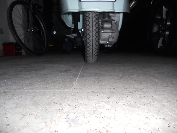

Inserito il - 23/02/2013 : 22:59:00  Mostra Profilo Invia a 150 un Messaggio Privato
in questo weekend,gli ho rimesso le mani,addirittura sono riuscito ad mettere in fase le calamite del volano,facendolo funzionare alla perfezzione,ho fatto anche le foto chieste da fra 2 che postero al piu presto.
Inserito il - 07/03/2013 : 13:33:12  Mostra Profilo Invia a 150 un Messaggio Privato
come si puo vedere la ruota anteriore si allinea perfettamente alla posteriore,di fatti ho notato che la sella un gommino di appoggia non tocca sul serbatoio,quindi deduco che e la coda storta.

Inserito il - 07/03/2013 : 14:53:01  Mostra Profilo Invia a pietro un Messaggio Privato
quei telai sono cosi di nascita piu o meno sono tutti decentrati
in quel modo io ne ho una del 64 iltelaio era perfetto ma se vedi la vespa da dietro torna cosi,ci sono rimasto male ma poi ne ho rifatta un'altra del 65 idem, nei raduni ho guardato altre per curiosità e ne ho trovate altre.
saluti
Pietro

Inserito il - 07/03/2013 : 15:29:06  Mostra Profilo  Visita l'Homepage di fra2 Invia a fra2 un Messaggio Privato
Dai con due ergumeni la tiri dal lato giusto ....

Anche la tua è storta e c'è ne sono parecchie .... Non è affatto normale......

Inserito il - 07/03/2013 : 16:06:06  Mostra Profilo  Visita l'Homepage di fra2 Invia a fra2 un Messaggio Privato
Pensandoci puoi fare anche con un crik ma con tanti listelli di legno ben sagomato e riesci a raddrizzarla brillantemente ma togliendo il motore e mettendo una putrella saldata a T che simula il carter che sarà usato come appoggio per il crick.......un po' complicato spiegartelo ma spero che abbia reso spunto per l'idea

Inserito il - 07/03/2013 : 16:29:17  Mostra Profilo Invia a pietro un Messaggio Privato
scusatemi se non mi sono presentato, prima ero (teorip) ma non so perchè con il vecchio nik non mi riconosce,
sono Pietro e sono toscano
di vespe ne ho abbastanza e tutte restaurate di persona,
non voglio insegnare niente a nessuno e non voglio apparire come un saccente, per carità, ma riguardo a quel telaio posso dire che ho abbastanza esperienza da permettermi di dire che se ci provate con un Krik o con qualsiasi pompetta o attrezzo in genere per piegare la scocca secondo il vostro parere, farete un danno e basta stravolgendo completamente la sagoma del posteriore.
ripeto non voglio apparire come quello che ha il verbo per carità,
ma non sforzate quel telaio non se lo merita

Inserito il - 07/03/2013 : 17:30:37  Mostra Profilo Invia a alevespa50 un Messaggio Privato
non è affatto normale che sia storta, un decentramento di qualche mm ci può anche stare, anche la mia tende UN FILINOINO a destra, ma non così! dire che qualsiasi intervento stravolgerebbe la sagoma del posteriore secondo me è un po una bischerata, solo per il fatto che è già stravolta! quella vespa va raddrizzata, se lo merita, e credo che non sia nemmeno una cosa impossibile da fare..
