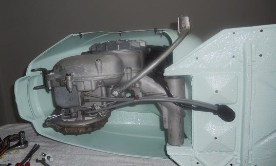

Ma che caxxo !! Ma coma hai fatto a montare il blocco senza accorgerti che sei fuori asse !!! Questa vespa non può andare dritta !!! Impossibile !!
Comunque guarda qua dove sta il tuo problema...
127,1 KB
E' scentrato , da una parte appoggia alla scocca e dall'altra mancano circa due centimetri. Non capisco nemmeno come mai ci sia tutto quello spazio...

Forse ho capito.... vuoi vedere che quando hanno rattoppato la pedana sulla parte finale , hanno fatto un lavoro alla pene di segugio e hanno aumentato la distanza tra i due fori dove passa il mozzo del blocco ?? Infatti guardando i due spigoli si nota una certa assimmetria tra i due. Prendi qualche misura e scrivila , forse qualcuno te la può poi confrontare... Io non ho telai small !!

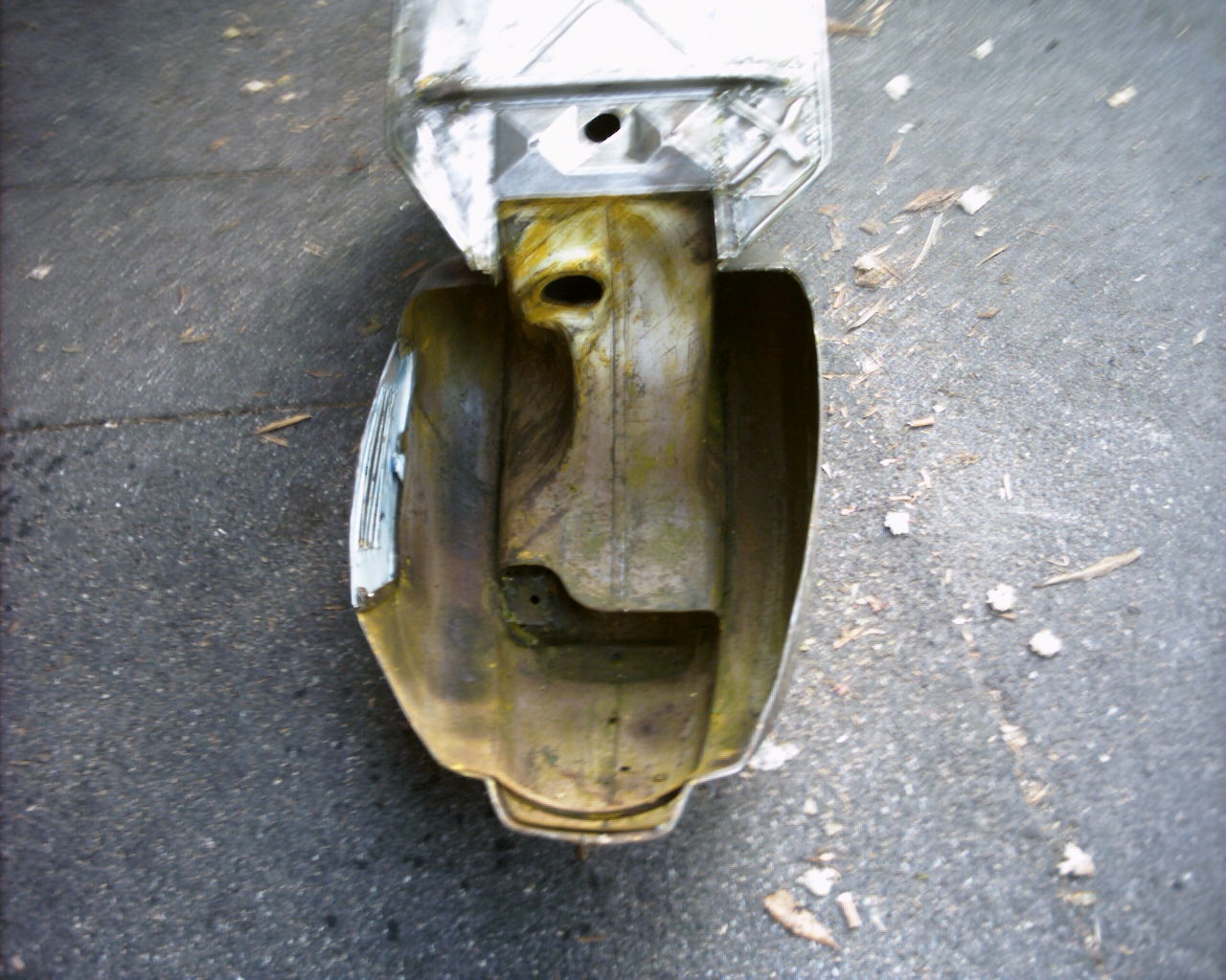

Già era stato detto da me e da altri all'inizio del post.
e da queste foto si capisce benissimo dove sia il problema.
La vespa andrà anche dritta come dici,ma hai tutta la scocca posteriore che stà per conto suo!

Allora se dico che la vespa va dritta va dritta adesso può sembrare strano ma va dritta ,e stata provata con le ruote dal bagnato all'asciutto esito unica carreggiata poi su un tratto imbrattato con polvere bianca esito idem ,poi in marcia se lasci lo sterzo sta dritta,le ruote sporcano allo stesso modo,adesso non diciamo addirittura di fori rifatti al fissaggio del blocco perché i fori non sono stati toccati i silenti sono buoni, il fatto che la sospensione lavora decentrata ed quindi a potuto portare fuori asse la coda ma di certo non compromettere il fissaggio del blocco,il consiglio che cercò e se qualcuno abbia un idea su come tirare la coda,io avrei pensato di fare un basamento in ferro mettere una vite lunga facendo la passare nel fissaggio del blocco,sganciare l'ammortizzatore e tirar la mediante quella fascia posta sotto la coda ,cosa ne pensate????

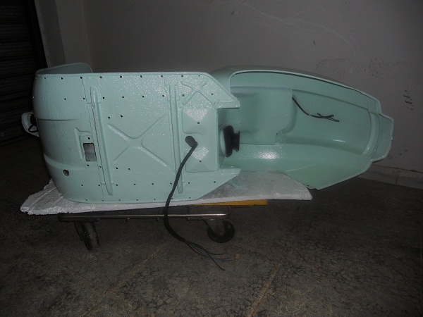

150 ha scritto:
ed ecco il problema, credetemi ma questo non me l'avrei mai immaginato,
chi ha la soluzione a dovere calcolando che e arrivata al 95% del restauro?????
102,03 KB
se avessi messo i spaghi e spaghettini si sarebbe visto la anomalia....
poi in fotografia le immagnini sono più contorte della realta... quindi ha magnificato il problema...
adesso fai una foto di sotto con le ruote allineate... la stessa foto che hai fatto ma con la macchina fotografica per terra....
se le ruote sono allineate e va dritta è solo un problema di fusoliera della coda... se fosse così, si riuscirebbe a tirare a radrizzare anche con le mani e gambe sul motore o meglio sulla ruota...

Inserito il - 05/02/2013 : 09:12:49  Mostra Profilo  Visita l'Homepage di poeta  Clicca per vedere l'indirizzo MSN di poeta Invia a poeta un Messaggio Privato
Prendi due energumeni e tirala a braccia.... PIEDI SULLA RUOTA UNO SPINGE E L'ALTRO TIRA, alle brutte la rifai...
si sapeva che era conciata così.. si vedeva, ma sei andato a 1000 ed hai avuto fretta!
Cavolo se è storta!
i FORI SONO I SUOI, quindi è ovviamente la coda che ha preso un colpo laterale, già di loro quelle vecchie scocche un pò flettono, ma questa ha ricevuto un colpo.
Consolati con il fatto che la colpa non è proprio tutta tua, il carrozziere se è degno del mestiere che fà doveva farterlo notare!!!
Ma come al solito è uno spara vernice, vernicia scocche e finestre allo stesso modo... ecco dove stà la diffrenza tra uno che di vespa ne capuisce e uno che stucca e spara...
ora la conosci per certo anche tu 150...
falla bene merita è del 63...
