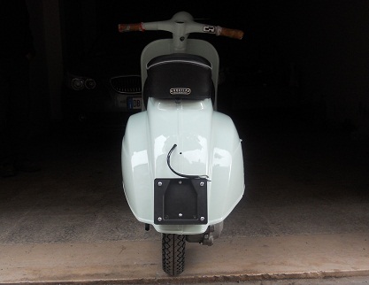

Inserito il - 02/02/2013 : 23:21:28  Mostra Profilo Invia a 150 un Messaggio Privato
oggi ho fatto il primo giro, la vespa marcia dritta anche senza mani sopra lo sterzo,l'allineamento delle ruote e perfetto,anche come segnano lo sporco di rotolamento,e la ruota anteriore si nasconde del tutto davanti a quella post.effettuato anche la prova su bagnato sull'asciutto fa sola una carregiata,ma i problemi non finiscono dopo essermi rallegrato del dovuto butto l'occhio sul retro e noto che la ruota e decentrata di circa 2cm,cosa puo essere?cosa dovrei fare?
Inserito il - 02/02/2013 : 23:55:39  Mostra Profilo Invia a sanrem un Messaggio Privato
Rimangono in scia e una è decentrata di 2 cm ???
Inserito il - 03/02/2013 : 00:15:15  Mostra Profilo Invia a 150 un Messaggio Privato
potrebbe essere un problema della sola coda, e vorrei dei consigli su cosa fare..
Inserito il - 03/02/2013 : 22:43:07  Mostra Profilo Invia a 150 un Messaggio Privato
ed ecco il problema, credetemi ma questo non me l'avrei mai immaginato,
chi ha la soluzione a dovere calcolando che e arrivata al 95% del restauro?????
