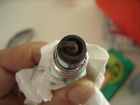

ciao questa è la foto della candela, sono ancora un po' grasso vero? il mototre è un 130 polini con basetta da 2mm, albero anticipato, 26/69 dd drt, 4^ z 48 drt, marmitta by Barone, collettore lamellare polini con pacco zip e 28 vhst.
il problema è che a gas tutto aperto va benissimo è che andando piano ingrassa, tanto che sputa un pò di benzina dal carburo.
la taratura per ora è 38 min 118 max spillo d44 alla 1^tacca dall'alto, polv. aq265, starter 60.

prova il 120...lo spillo alla 2^ tacca non và?

altro che grasso la candela di quel colore significa che sei magro metti lo spillo alla 3^ tacca e metti un getto di 122 e prova se con questa operazione la candela è scura allora fai come ti ha detto Tesko getto di 120 e spillo alla 2^ tacca
