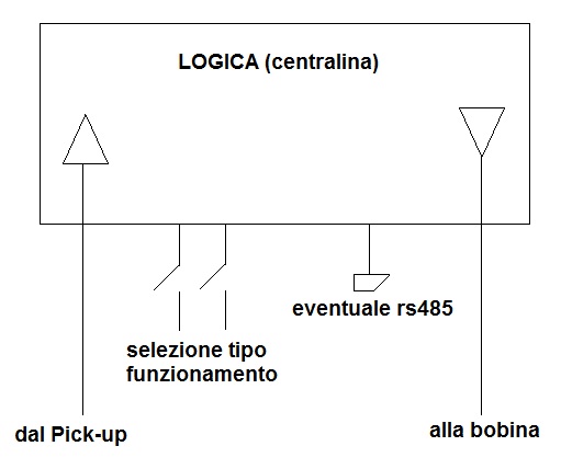

Inserito il - 20/05/2010 : 11:40:29  Mostra Profilo  Visita l'Homepage di mimmo  Clicca per vedere l'indirizzo MSN di mimmo Invia a mimmo un Messaggio Privato
Grazie Enzo.
La mia domanda può sembrare banale, ma in effetti non lo è.
Tecnicamente lo scoccare della scintilla è determinato dalla posizione del pick-up rispetto ad un punto del volano, e invia un impulso elettrico alla bobina quando il volano i trova in un punto stabilito. Quindi se io vario la posizione del pick-up vado di fatto a variare il momento in cui questo impulso elettrico deve partire. Vado quindi a variare l'anticipo! Ora spostare fisicamente il pick-up non è pensabile, ma dato che il pick-up genera un impulso elettrico, io ci posso fare quello che voglio, è il mio lavoro!
Faccio un esempio banale:
Diciamo che il mio motore sta facendo 3000 giri, quindi 50 giri al secondo; ovviamente farà un giro ogni 20 millisecondi e quindi avrò un impulso ogni 20 millisecondi. Ora il volano compie anche lui un giro ogni 20 millisecondi quindi si sposta di un grado ogni 55 microsecondi. Ebbene io ricevo l'impulso elettrico e lo ritardo di 55 microsec x n dove n è il numero di gradi che voglio variare e lo invio alla bobina.Di fatto ho ritardato l'anticipo! Attenzione, io avrei sempre un impulso ogni 20 millisecondi ma ritardato di n microsecondi rispetto al sincro ricevuto dal pick-up.
Mi rendo conto che non è chiarissimo.
questo è quello che vorrei fare; la logica è gestita da un microcontrollore e posso farci quello che voglio con quell'impulso, anche comandare lo scocco di più scintille, anticiparne o ritardane eccetera eccetera
Se trovo qualcuno che è interessato alla sperimentazione e che è capace di sopperire alle mie lacune bene,vado avanti e sviluppo un prototipo altrimenti grazie lo stesso a tutti.
