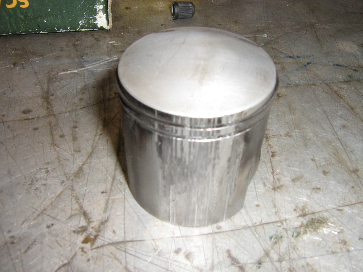

ciao a tutti, lunedė purtroppo mentre ero in giro con alcuni amici ho grippato il mio 75cc dr 3 travasi (mi si č fermata la ruota dietro ) e cosė ho deciso di smontare il motore, per montare un nuovo gt (polini 75 6 travasi) e i rapporti 18/67
ecco il mio povero dr

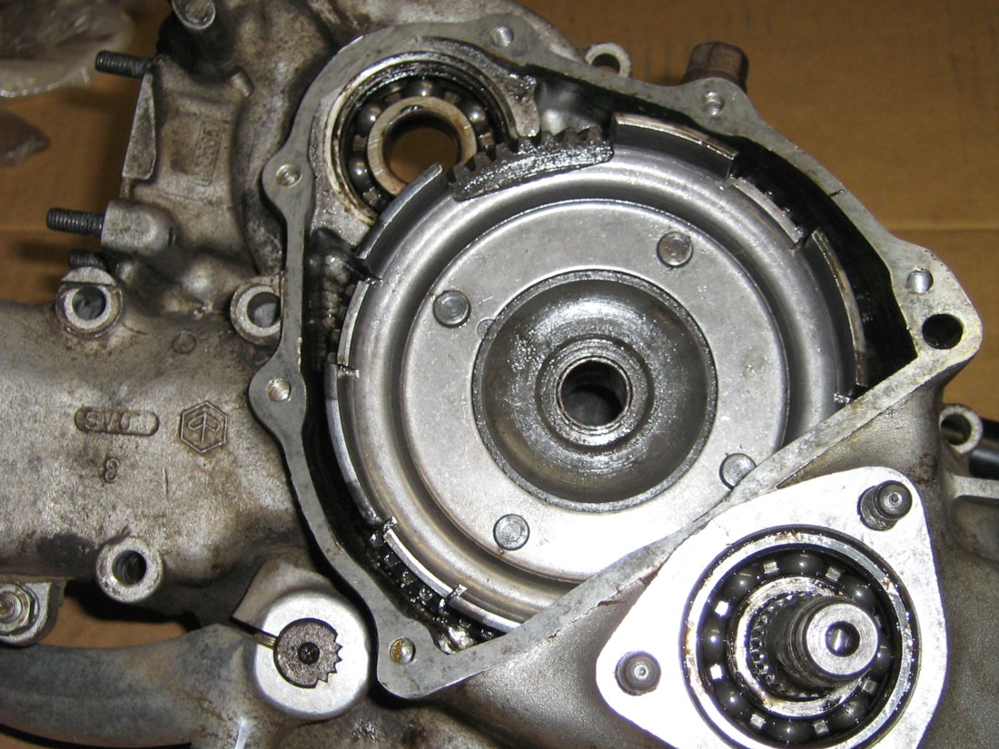

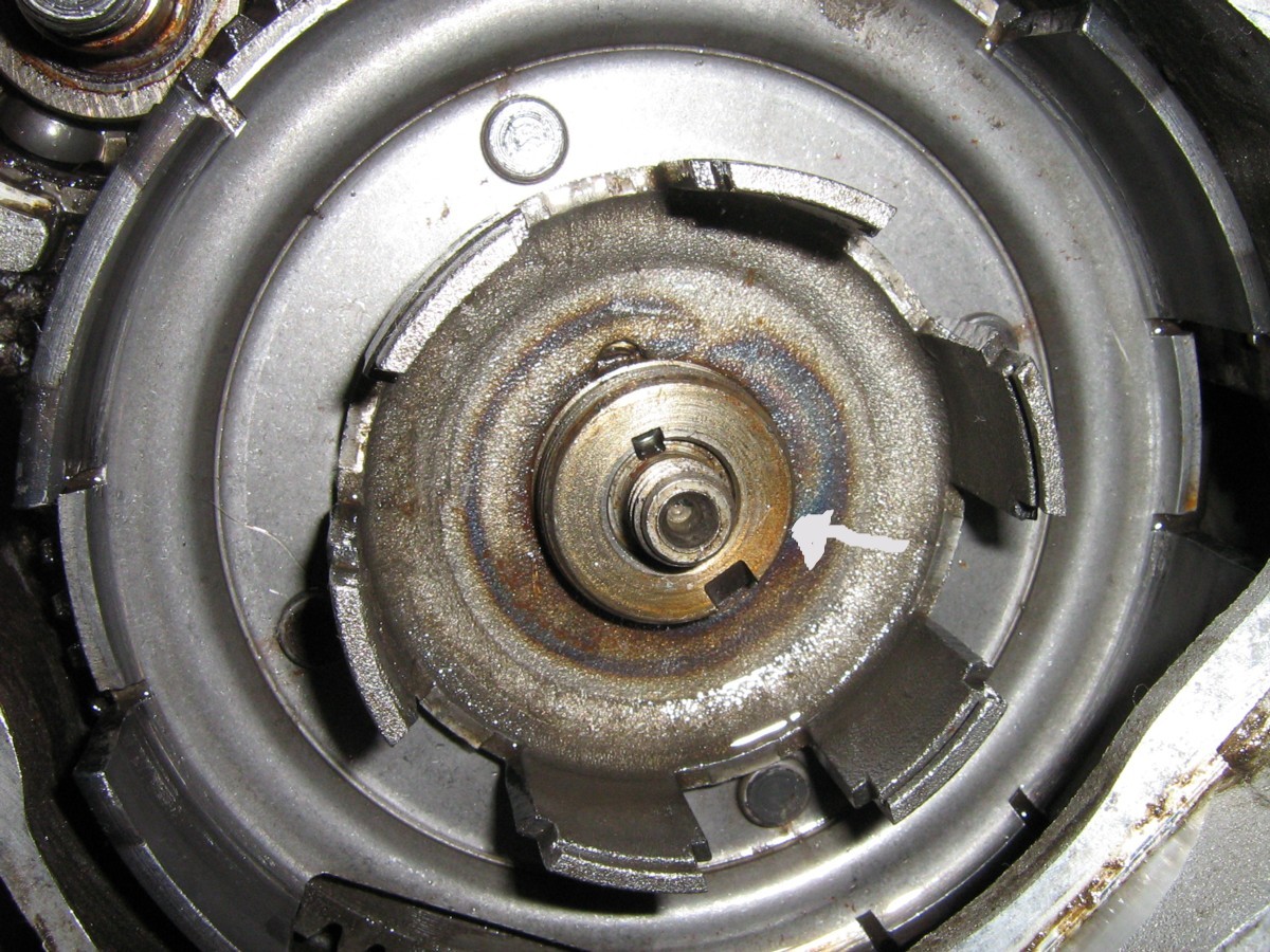

oggi pomeriggio cosė io e mio papā ci siamo messi al lavoro e aprendo il carter per togliere pignoncino e frezione ci siamo accorti che il filetto dell' albero motore č a dir poco rovinato
327,05 KB
qualcuno di voi sa che tipo di filettatura č questa?
se si, si puō rifare con una filiera?

allora innanzitutto bisogna capire la causa del grippaggio... carburazione magra, aspirava aria, miscela troppo magra... insomma ce ne sono tante...

innanzitutto tutta quella ruggine nel cuscinetto e nell'albero non mi piace... l'olio nel motore ce l'avevi messo prima di grippare?
poi, la filettatura si rifā con la femmina... non mi sembra molto rovinata...
per il cestello della frizione, scommetto che avete tolto la frizione togliendo l'anellino di ferro... non fatelo mai pių, perchč potrebbero saltarvi i dischi in faccia... per toglierlo o usi l'estrattore, o a carter aperti prendi un cacciaspine, lo posizioni al centro del quadruplo (quel pernetto filettato) e lo scassi di mazzate nooooo scherzo, batti ma se oppone molta resistenza lascia stare, compra l'estrattore dal costo esiguo di 8€ e lo togli...

concordo,anche perchč a grippare il dr 3 travasi ce ne vuole!!!

la filettatura č 12 x 1,5 ; un meccanico sicuramente ha la filiera, oppure la puoi comprare con circa 10 euro(solo la filiera) e la trovi nelle ferramente serie (NO BRICO)
l'estrattore da usare č il normale estrattore frizione per vespa small, costa anche questo intorno ai 10 euro da qualsiasi ricambista piaggio

la parte filettata di albero motore che era rovinata č statā sistemata con una filiera femmina 12 per 1,5, mentre per il castello della frezione sono riuscito a procuararmi l' esrattore!

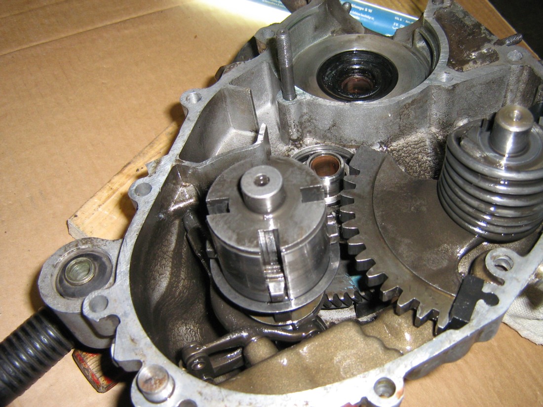

ma all' apertura dei due carter č sorto un altro piccolo problema che sono sicuro voi saprete risolvermi; praticamente non riusciamo a capire come far uscire la campana
eccola:
268,43 KB

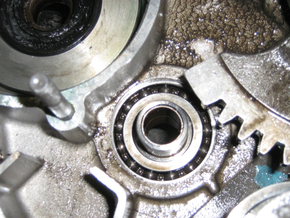

devo dogliere il cuscinetto che la tiene verma?
265,33 KB
oppure devo togliere l' alberino del cambio in modo da guadagnare spazio all' interno?
245,92 KB
Grazie in anticipo

Inserito il - 07/05/2010 : 19:30:13  Mostra Profilo Invia a djgonz un Messaggio Privato
togli il seeger e dai un colpo di martello di gomma al perno della campana (quel cilindro a metā del cuscinetto per intenderci)... una volta che il perno esce, ruota la campana fino a trovare la posizione giusta ed estraila...
