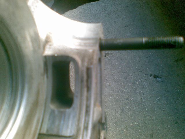

grazie bruno! Ieri ho aperto i carter e sorpresa ho trovato un c4 nell'albero lato frizione!! I carter non sono mai stati aperti, ne sono più che sicuro. Quindi le spiegazioni sono 2: o io ho letto male, oppure è proprio un c4! Poi ho misurato la crocera, ed è di 50.2mm..il che significa che devo prendere quella pre-76 no?

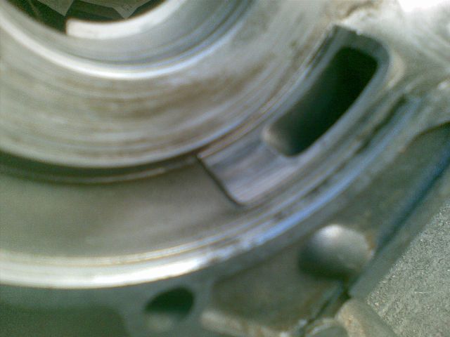

la valvola com'è?? (si vede uno schifo lo so! )

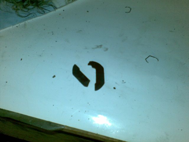

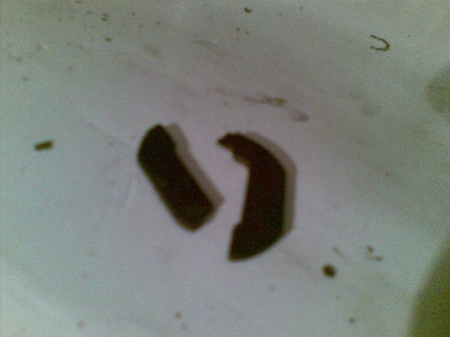

smontando lo statore mi sono caduti questi due pezzettini:
 28,22 KB
 36,79 KB
 59,15 KB |

la valvola non si vede,cerca di fotografarla alla luce del sole senza flasch! mentre per i due pezzetti che ti son caduti,no problem,sono le protezioni in bachelite delle bobine!
anche se mancano non ti cambia nulla a livello di affidabilità,durata o funzionamento!
certo è che se riesci a ricomporle con due goccie di loktite attak attorno al traferro(una delle due parti finali a mezzaluna della bobina,dove c'è la vite a croce o il rivetto che la fissa al piatto statore) sarebbe meglio!!
ma ripeto,anche se manca non avrai problemi |

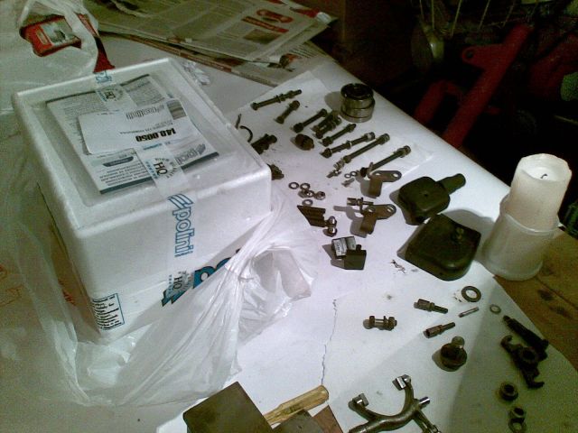

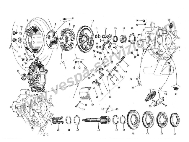

rieccomi qui..smontanto il preselettore marce non ho trovato la rondella (n63)...guardate lo spaccato. Questa rondella va fuori o dentro il carter?
 181,91 KB |
antospecial
1007 Messaggi |
Inserito il - 06/12/2009 : 17:03:02
| va fuori sta sotto la vite! |

Inserito il - 06/12/2009 : 18:29:35
| sisi l'ho trovata! era mimetizzata e non è venuta via perchè era piena di fango! |

Inserito il - 06/12/2009 : 19:10:16
importantissimo : non perdere la 34 altrimenti poi son cazzzzi!! |

Inserito il - 06/12/2009 : 23:55:45
mi sa che l'ho già persa  per caso è piegata? |

Inserito il - 06/12/2009 : 23:58:07
| si è quella piegata! |

Inserito il - 07/12/2009 : 00:22:01
| miiiiiiiiiiiiiiiiiiiiiiiiiiiiiinkia!! L'ho trovata a terra per caso oggi pomeriggio!!! che c**oo!!! |

Inserito il - 07/12/2009 : 10:25:12

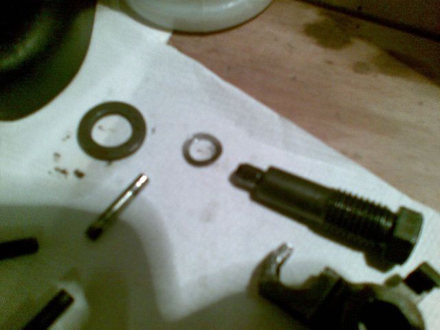

ti è andaa bene,quella non è una semplice rondella, ma un rasamento da 0,5mm ....quindi non lo troveresti nemmeno in piaggio!
tienilo al sicuro perche senza quella rondellina potresti avere parecchi problemi al cambio da diventare pazzo.... |

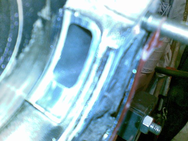

ecco le foto della valvola (sono venute di nuovo male..devo cercarmi una digitale )
 43,69 KB
 36,91 KB
passandoci il dito non si nota niente... qualcuno mi spiega come si fà la prova dell'olio? i carter devono essere accoppiati?

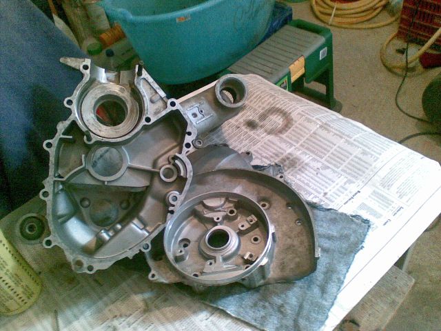

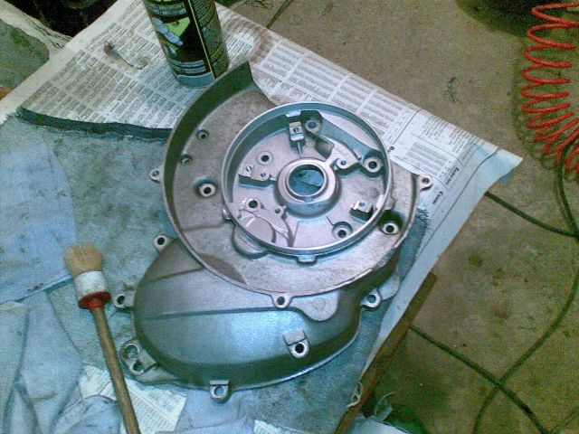

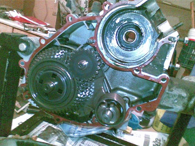

ecco in linea di massima i carter...adesso il lato frizione è in rettifica per la boccola nel bullone marmitta. Immagine:

il rasamento è questo??
 37,03 KB

1-si il rasamento è quello, 2- la valvola non ha nulla,è perfetta e solo da lucidare con carta abrasiva finissima(800) 3-per fare la prova dell'olio monta i due cuscinetti di banco,monta l'albero e accoppia i carter.metti poi il piano d'appoggio del collettore in orrizzontale e ruota l'albero fino a chiudere completamente la valvola. bene,metti l'olio da miscela(và benissimo) fino all'orlo e vedi per quanto tempo si mantiene il livello fino ad esaurimento.
conta che se passi i 10 minuti la valvola è perfetta! |
