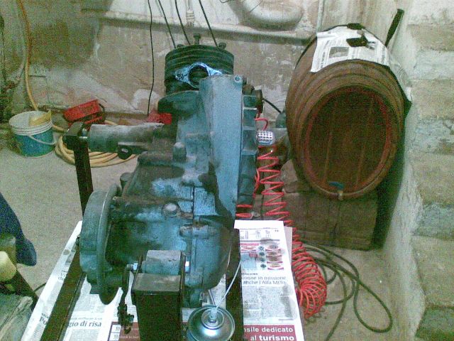

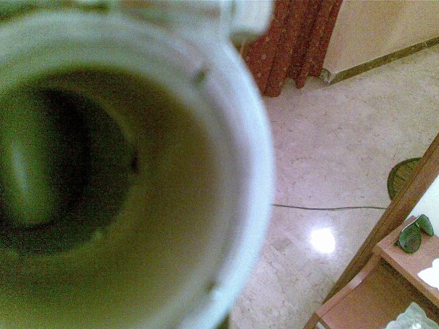

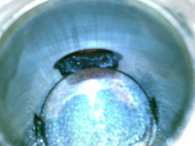

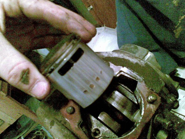

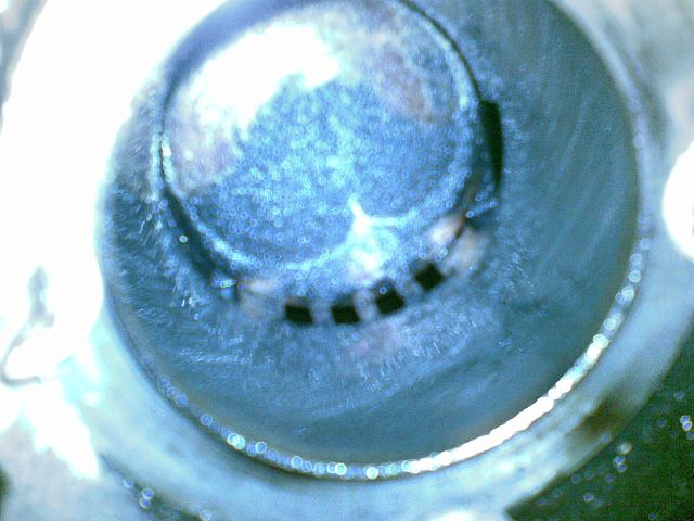

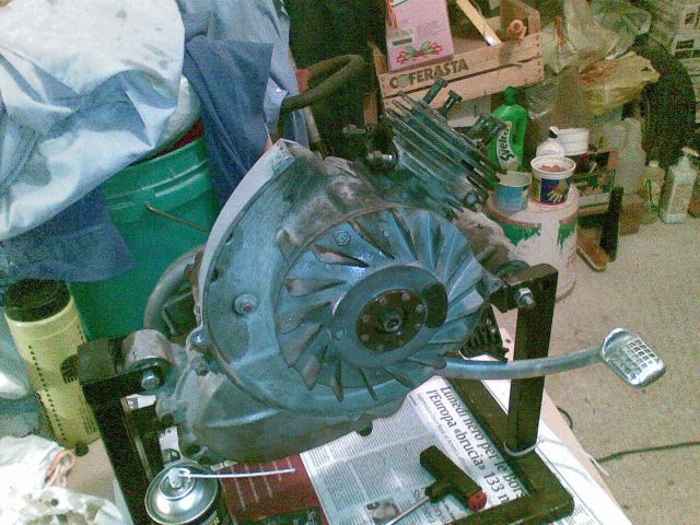

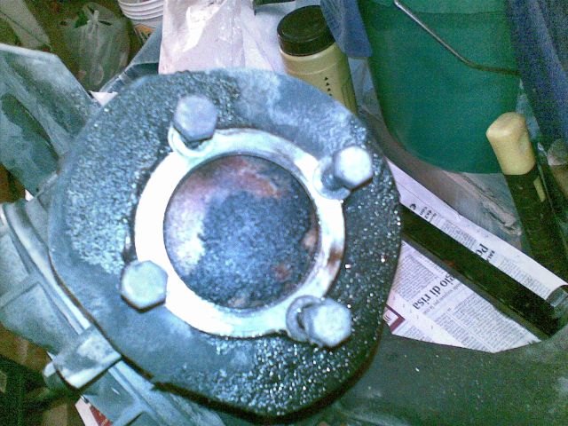

allora, c'ho riflettuto un pò e l'unica cosa che ho capito è che la luce di scarica va lavorata bene e deve essere ben smussata nella parte superiore.
intanto sto cominciando a smontare:
100,8 KB
86,41 KB
77,11 KB
52,56 KB
48,1 KB
81,68 KB
79,81 KB
35,98 KB
62,44 KB
86,82 KB

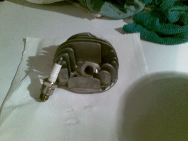

il GT è buono?
antospecial
1007 Messaggi
Inserito il - 26/11/2009 : 20:21:40  Mostra Profilo  Clicca per vedere l'indirizzo MSN di antospecial Invia a antospecial un Messaggio Privato
ma non è un 102 DR? ha i due baffi sullo scarico e le ungiate nel frontescarico
vespozza
vespozza
Città: Bienno
419 Messaggi
Inserito il - 26/11/2009 : 20:24:30  Mostra Profilo Invia a vespozza un Messaggio Privato
Una curiosità...che olio usi?Quanti chilometri ha quel GT?
Secondo me una bella pulita dalle incrostazioni ed è posto...

Inserito il - 26/11/2009 : 20:41:53  Mostra Profilo Invia a vespozza un Messaggio Privato
è un 75 dr...

tesko
Max Zirri
Prov.: Siracusa
Città: Rosolini
1740 Messaggi
Inserito il - 26/11/2009 : 22:21:05  Mostra Profilo  Clicca per vedere l'indirizzo MSN di tesko Invia a tesko un Messaggio Privato
ho usato per un pò di tempo il minerale...da 3 mesi a questa parte uso olio sintetico repsol.
i chilometri non lo so..quando ho preso la vespa era abbastanza nuovo e io l'ho usata da dicembre a ora tutti i giorni in paese.

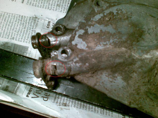

intanto, piano piano, continuo a smontare...togliendo il carterino frizione (che perde come un dannato) mi sono accorto che è leggermente rotto vicino alla molla, così l'ho confrontato con un altro che avevo
51,46 KB
secondo voi devo sostituirlo? Poi il mio è siglato 6B mentro quello "sano" è siglato 5A..ma credo centri quasi nulla.

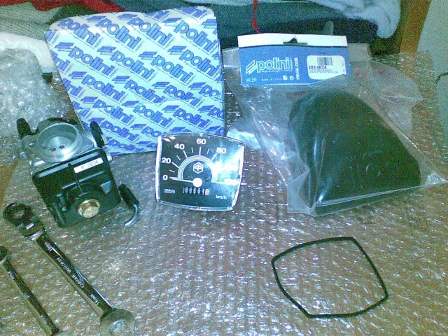

Mi è anche arrivato il carburatore con il filtro:
97,62 KB

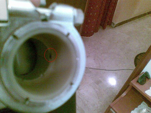

la curva mi è rimasta in mano..spezzata:
71,61 KB
ma soprattutto...ditemi che qui non è rotto!!!
58,04 KB
66,88 KB
se quella è una rottura ne pregiudica il funzionamento??
BRUNOET3
la Stròpa di BR1
3834 Messaggi
Inserito il - 02/12/2009 : 10:45:53  Mostra Profilo Invia a BRUNOET3 un Messaggio Privato
per lo scarico....
a parte che il gt e pistone sono sporchissimi e andrebbero SEMPRE puliti prima di iniziare qualunque lavoro,ma va lavorato ancora parecchio..non solo sopra!
per il carburatore:quella non è affatto una rottura,è il passaggio del circuito del minimo!!!
per il carterino,non è quella rottura che dà vita alla perdita d'olio,ma l'oring che si trova all'interno del carterino!!
cambia quello e vedrai che non ne perderà piu una goccia!
