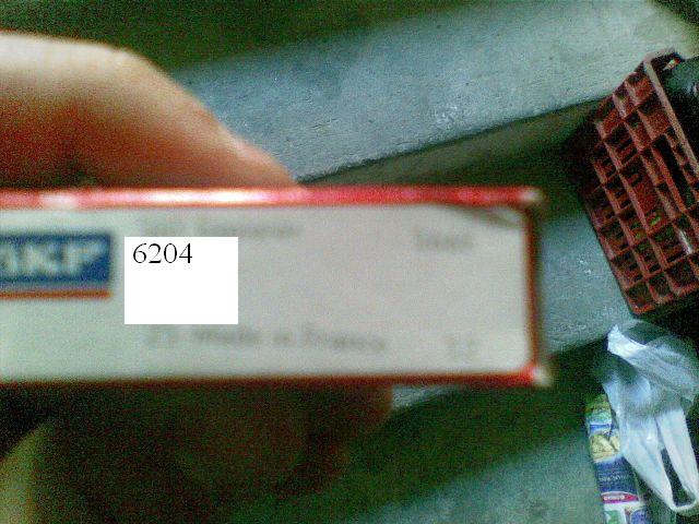

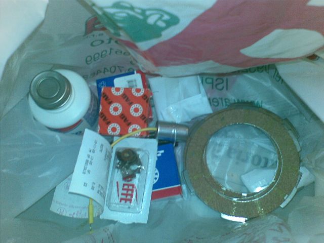

oggi ho fatto alcuni acquisti:
44,56 KB
allora, ho detto al rivenditore che volevo cuscinetti possibilmente skf e in C3. Bene, il 16005 aveva solo Fag e va bene. Poi mi ha detto che di 6204 ce l'aveva solo senza tolleranza...cioč non c'č scritto niente per quanto riguarda la tolleranza...č buono lo stesso?

allora, non se ne sā niente di sto cuscinetto?
Cittā: Milano
Inserito il - 11/11/2009 : 19:00:10  Mostra Profilo Invia a vespa_90 un Messaggio Privato
monta.....se č quello chiuso dalle 2 gabbiette, toglile
BRUNOET3
la Strōpa di BR1
3834 Messaggi
Inserito il - 11/11/2009 : 21:21:12  Mostra Profilo Invia a BRUNOET3 un Messaggio Privato
se non c'č scritto nulla sulla scatola lo trovi di certo stampigliato sul fianco dell'anello esterno del cuscinetto!
dovrebbe essere un C3 comunque!
come ha detto vespa 90,se trovi dei parapolvere sui fianchi del cuscinetto toglili piano piano con un cacciavite facendo molta attenzione a non battere o forzare troppo!
vengono via molto facilmente!

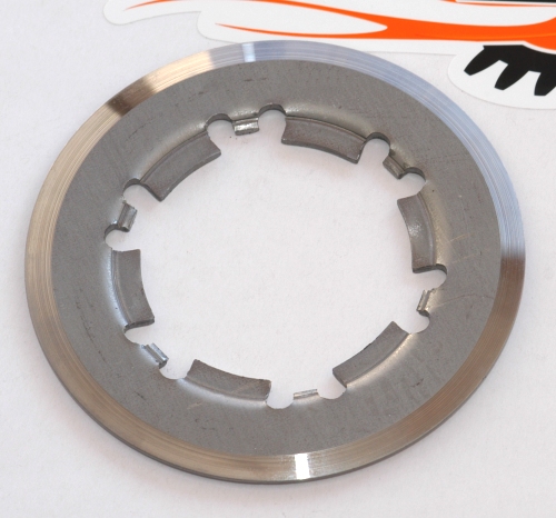

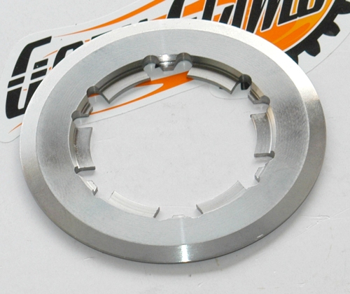

se vorrei mettere una frizione a quattro dischi dovrei mettere questo disco bomabato?
125,34 KB
o questo?
132,63 KB
con il disco bombato modificato posso montare qualsiasi 4 dischi in commercio?
BRUNOET3
la Strōpa di BR1
3834 Messaggi
Inserito il - 14/11/2009 : 20:24:03  Mostra Profilo Invia a BRUNOET3 un Messaggio Privato
il primo in foto č il disco bombato ricavato dal pieno,mentre il secondo č in classico Sourflex stampato!
uno costa 35 euro,l'altro solo 4....
prendi lo stampato che č piu che sufficiente!!!!

ok allora comprerō il surflex...quindi con questo potrei regolare meglio la dischi...sinceramente sembra uguale a quello originale.

ti posso dire che per mia diretta esperienza la 4 dischi con il disco bombato originale č....orribile...stacca tutto subito,a volte slitta,a volte non attacca..isomma...non vedo l'ora di cambiarla

Inserito il - 15/11/2009 : 13:33:07  Mostra Profilo Invia a BRUNOET3 un Messaggio Privato
no no,non č affatto uguale all'originale!!
Ha circa 2.5mm di aria in piu,proprio perche č piu bombato dell'originale!
montalo,che vā piu che bene!!
se di questi dischi bombati ne sono stati venduti millemilioni,ci sarā un motivo!
