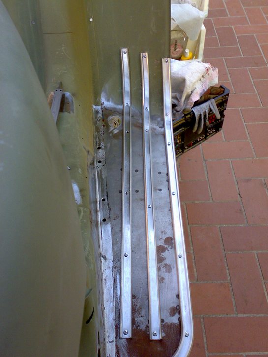

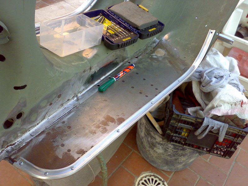

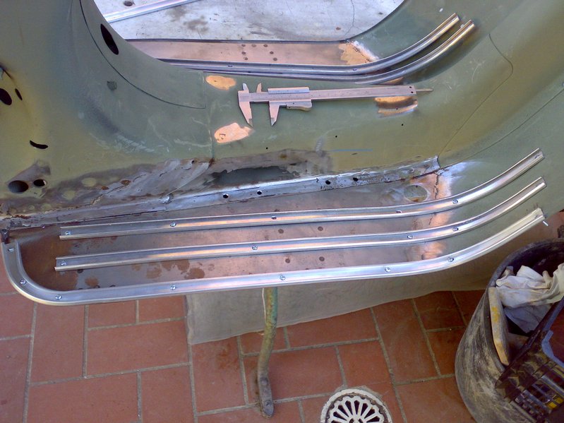

oggi ho montato e sagomato le pedane lato Destro ..domani faccio il sinistro..CHE LAVORACCIO
se non leggevo nessun forum a quyesto punto le avrei sagomate a telaio verniciato e avrei distrutto la vernice di brutto visto che ho ribattutto tutto il bordo scudo ...ahahah
Grazie FORUM

Siiii.....,siii,un birrozzo e giù dal Fasce,a raschiare pedane appena restaurate,effettivamente con lo sbattimento che hai intrapreso ti conviene farla original,ma sai che me la guardano.......sto diventando geloso.....è cmq una bella soddisfazione.
Ah ho visto che hai messo le strisce pedana,ora forse ti dirò una stronzata,una volta sagomate le togli e ci vernici sotto vero?????
Hai fatto il lavoro giusto,il mio carrozziere ha sacramentato non poco per montarle dato che aveva già verniciato.
Invece tu approfittando dei belinoni come me puoi fare meglio,ormai vedo che le hai messe quando sono belle allineate,te le sigli con un pennarello indelebile tipo est dx ecc..poi le metti da parte vernici e le rimonti,sennò alla prima botta di pioggia vedrai subito a lato delle strisce in alluminio la ruggine che esceL'acqua è bastarda e in quel punto si ferma che è un piacere.

Per le pedane si le ho solo sagomate e le ho gia smontate, smerigliato le piccole bave che aveva fatto il trapano e provato a far passare in tutti i buchi il ribattino...perfetto speriamo solo che la vernicie non tappi troppo..dovrò essere molto sottile...
Parlo come un carrozziere esperto e non ho mai verniciato...però avendo visto filmati , amico e qualche PC moddato, mi sembra di vedere gia quello che devo fare nella testa..Come se lo avessi gia fatto....

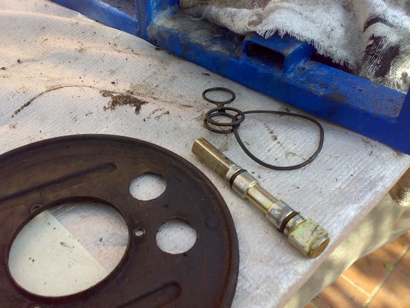

Ho smontato il para polvere posteriore con la leva freno ...dovrò comprare le varie guarnizioni e i piccoli gommini sul perno...
Come grasso se uso quello bianco anti acqua va bene o ne esiste uno particolare ?

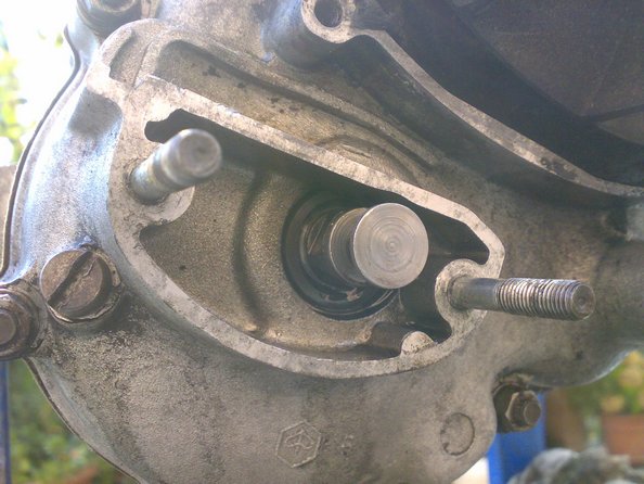

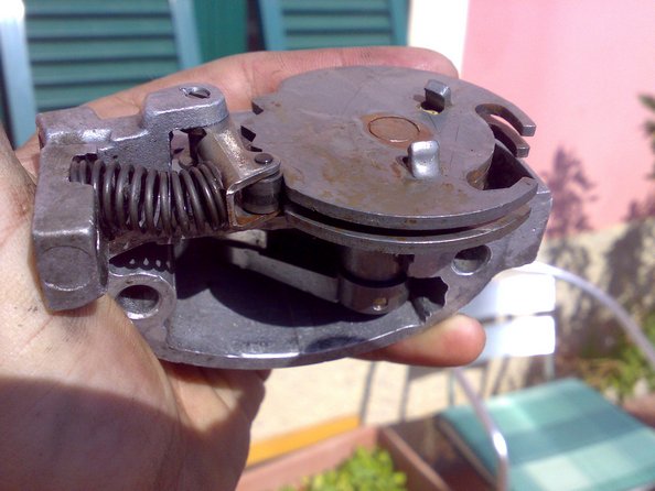

Ho anche scoperto da solo come levare il cassettino delle marce..in pratica sfilando i due dadi laterali il cassettino non viene ..perchè bisogna mettere la quarta marcia e andare oltre la 4 ....
a pezzo smontato ho eliminato il grasso che era pieno di sabbia e pulito tutto con paglietta e petrolio bianco...poi soffiato con compressore...ringrassato il pezzo e riposto in un sacchettino in attesa di rimontaggio....

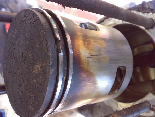

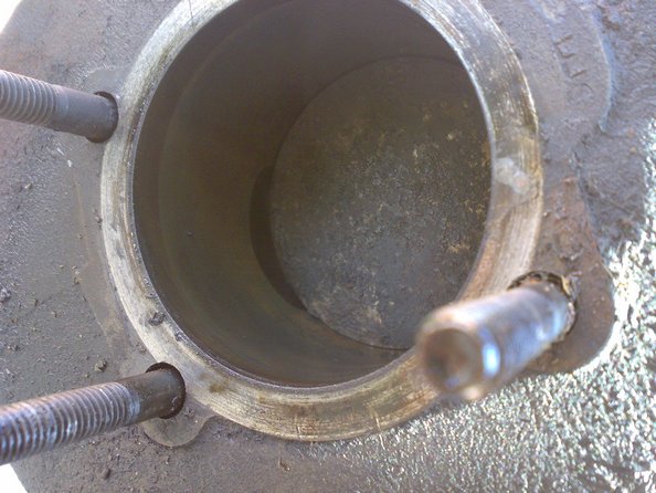

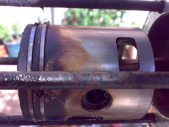

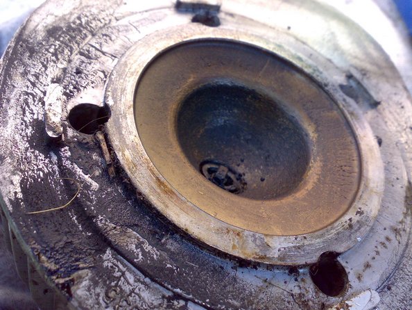

Smontata la leva accensione e levato la testa del motore ...è abbastanza nera voi che ne dite ??..per estrarre il cilindo basta tirare giusto, non devo fare qualche procedura particolare con le fasce elastiche ??
incima alla testa non c'era di guarnizione ne pasta rossa possibile ??

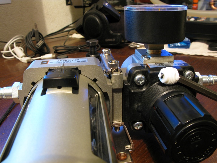

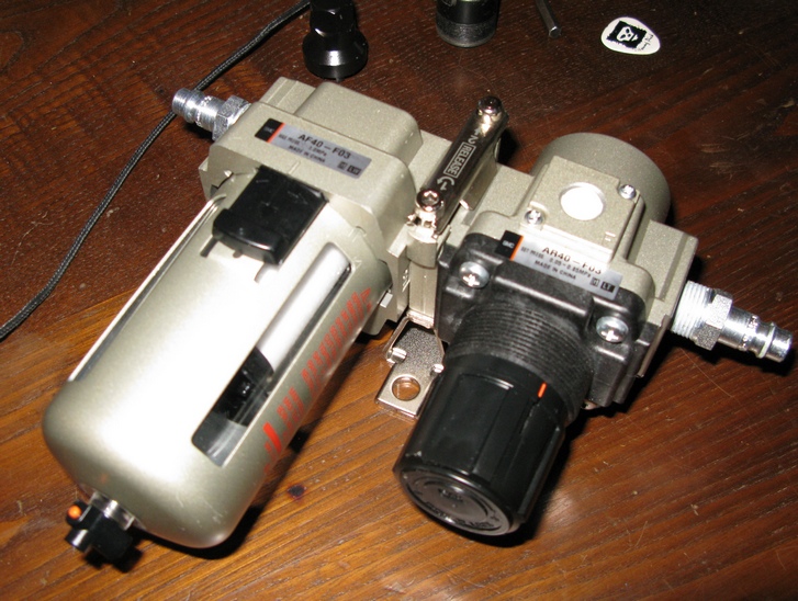

ho anche ereditato un filtro per l'aria che lo utilizzerò per verniciare...
Come funziona ? il manometro l'ho inserito giusto ?
e deve esserci dell'olio da qualche parte ?

Tony.L
benedizione possagno 2010
Città: Montebelluna
2249 Messaggi
Inserito il - 11/09/2009 : 09:32:29  Mostra Profilo  Visita l'Homepage di Tony.L  Clicca per vedere l'indirizzo MSN di Tony.L Invia a Tony.L un Messaggio Privato
non mettere olio altrimenti ti esce dalla pistola e si mescola alla vernice....usalo come regolatore di pressione...
il grasso bianco va bene, va bene qualsiasi grasso...

ma filtra lo stesso senza olio ?
o meglio ci dovrebbe andare l'olio ?
non so come funziona quel arnese ahahah melo hanno regalato...lo preso proprio per verniciare per filtrare l'aria dall'acqua....non so come va utilizzato e se non serve non lo uso..Vi ringrazio dei consigli...

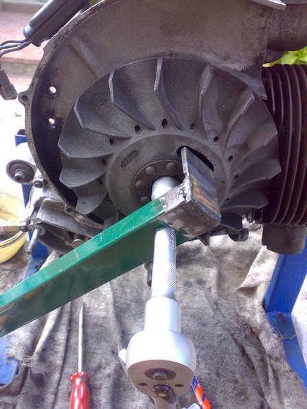

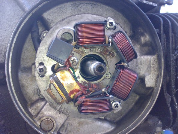

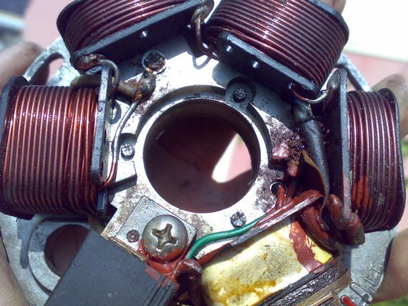

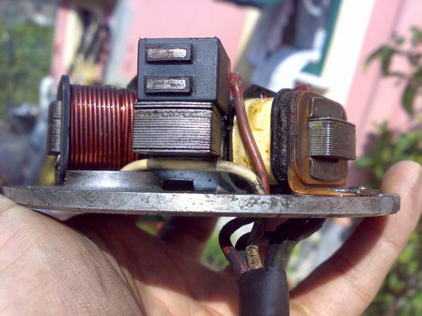

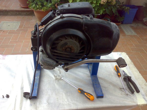

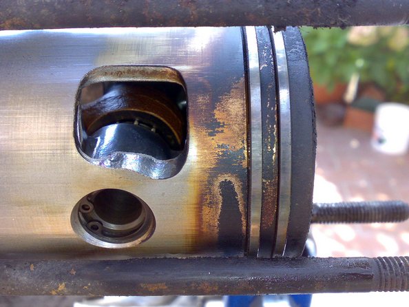

Oggi ho smontato il motore con l'estrattore per il volano, e smontato la testa , pistone e cilindro...sono abbastanza neri o accettabili ? Devo pulirlo in che modo ?

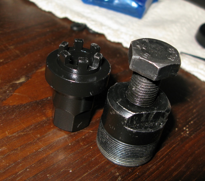

Mi sono costruito la chiave per mollare il volano...

Lo statore come vi sembra cotto o sporco ? come lo devo pulire con olio da contatti elettrici o solo aria compressa ?
