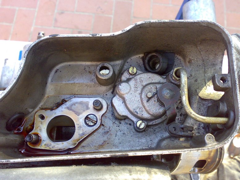

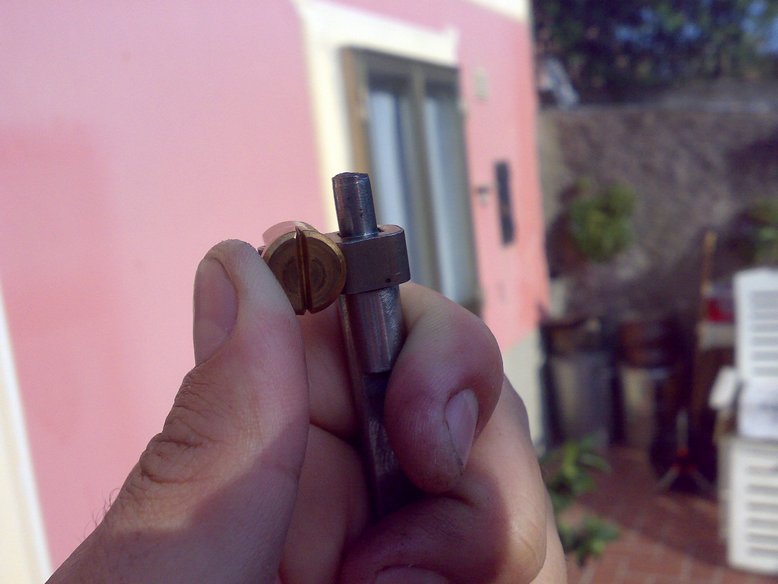

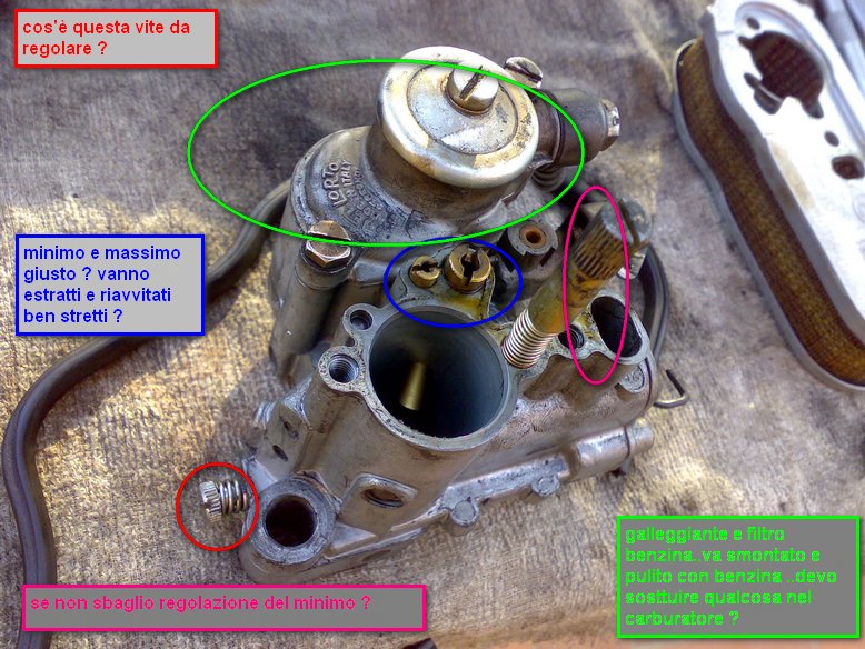

Il carburatore è una delle cose che mi spaventa di più...o meglio la miscelazione non riesco a cambiarla svitando qualche vite giusto ? bisogna cambiare qualcosa di meccanico ? perchè ho paura di levare viti dal carburatore col terrore di rovinare la carburazione e la miscelazione

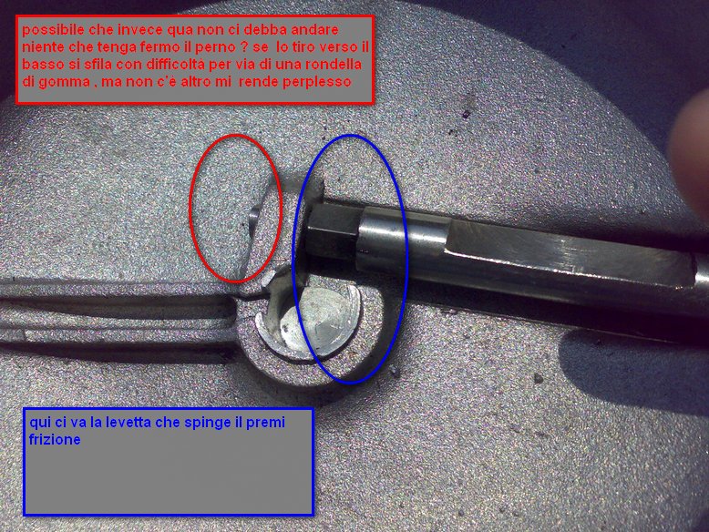

per la leva frizione invece è possibile che sia tenura solo da una guarnizione dentro al alberino ??
in cima non di dovrebbe andare un sigel ?...io l'ho smontata tirando semplicemente e si disaccoppia la levetta e il battente che spinge la frizione ..invece pensavo che in cima fosse tenuto da qualcosa

per il carburatore non aver paura di smontare
sviti tutti metti nella benzina a sciogliere
pulisci con spazzolina da unghie, risciacqui nella benza asciughi col compressore
questo vale per tutti i pezzi, corpo compreso
per rimontare, rimonti e serri i getti bene a fondo
la vite che hai evidenziato a fianco in rosso non é il minimo ma la carburazione. La avviti fino in fondo e poi la sviti di 2,5 giri. Noirmalmente cosi' é regolata.
Quella del minimo é quella verticale che hai cerchiato in rosa/fucsia
Galleggiante e spillo vanno estratti, smontati puliti cometutto il resto.
Rimonti e via.
Da cambiare sono normalmente le guarnizioni, che sono di carta rossa, che una volta aperte é buona norma buttarle.
Per l'alberino della frizione invece non so darti dritte, io non l'ho mai smontato.

Ho risolto l'alberino frizione è tenuto su dalla molla esterna e non ha sigel o roba simile...

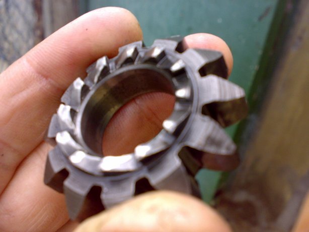

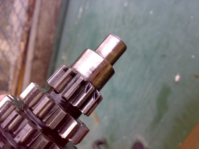

nella messa in moto ci sono i denti mangiati leggermente da entrambe le parti che faccio?
quello piccolo lo sostituisco ...ma quelli che compongono tutto il parastrappi li lascio cosi o li devo sostituire ?..mi dirai anciora una 10ina di anni vanno ? poi li cambio in seguito ?
