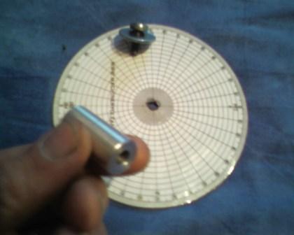

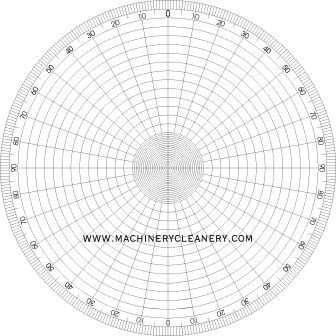

ciappati questo!!!
31,15 KB

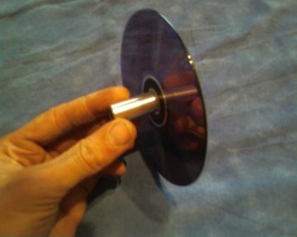

lo prendi,lo copi e incolli dove vuoi tu!
poi lo ritagli e lo incolli su un cd!!
se serve,ridimensiona l'immagine,fino a portarla a 12 centimetri di diametro!!
che ? il diametro di un normale cd o dvd!!

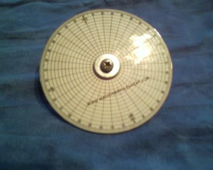

il risultato finale ? questo!!
io,mi son anche costruito un diametro da 12 millimetri,e da una parte l'ho filettato da 10 per l'albero,mentre dall'altra da 6 mm per fissare il cd!!
poi per come fare a regolare l'anticipo ,vai qui!!http://lnx.et3.it/phpBB-2.0.17/phpBB2/viewtopic.php?t=9601
16,94 KB
14,65 KB
15,41 KB

l?,su quel link,il tipo dice che dopo aver fatto ruotare il volano in senso orario
bisogna azzerare il disco mettendolo a zero!
poi,di far girare il volano in sensoantiorario,e che il PMS ? esattamente a met? della cifra che si andra a leggere!!
l? nella foto,f? vedere che il disco,apprentemente si ferma a una quota di circa 90?,
e che quindi il PMS si trova a met?,che sarebbero 45?!
l? per l? ci ho pensato un p?!
nel senso che a lui,per come diceva e faceva vedere in foto,
il volano compieva 3/4 di giro!!
infatti noterai,che apparentemente in foto il disco si ferma circa a quota 270?!!
poi ho capito che quell'errore,era volutamente fatto!!
perche permette effettivamente,tramite delle foto,di far capire che qualunque quota si ottenga,
il PMS si trover? sempre a met?!!
Infatti noterai anche che il tuo volano,come tutti,si fermer? dopo quasi un giro completo!!
di solito avanzano allo zero circa 13?!
