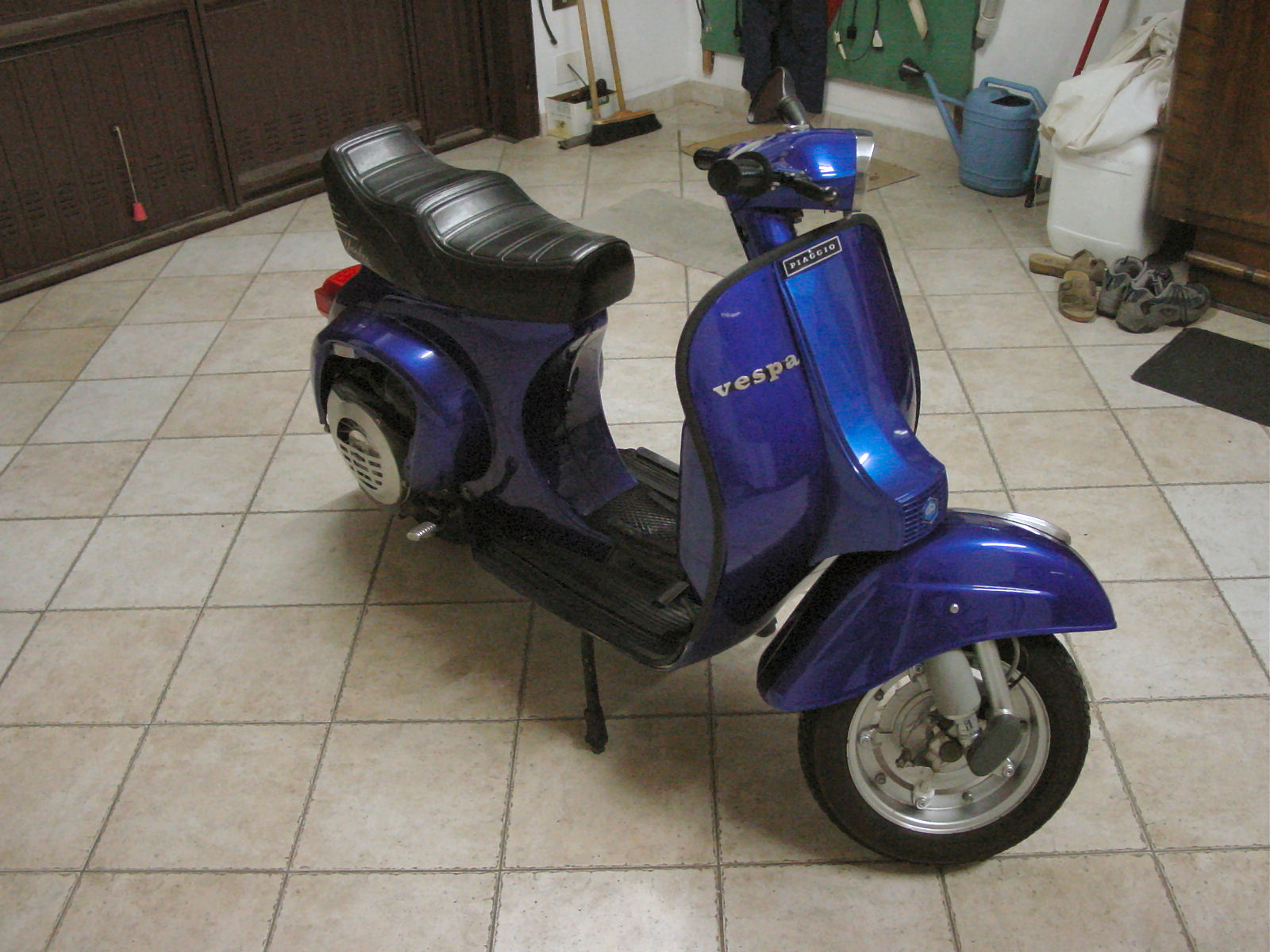

339,56 KB
Anche se non e' il forum adatto....Questa e' la mia vecchia special, venduta veramente a malinquore...
zac74
299 Messaggi
Inserito il - 05/05/2007 : 17:09:51  Mostra Profilo  Visita l'Homepage di zac74 Invia a zac74 un Messaggio Privato
Da notare i particolari sullo sfondo che fanno di questa foto una vera opera d'arte, cioe' le ciabatte da "orto" di mia mamma e le scarpe da ginnastica luride e puzzolenti(annusare per credere) che uso per i lavori in giardino..........
