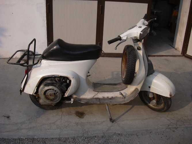

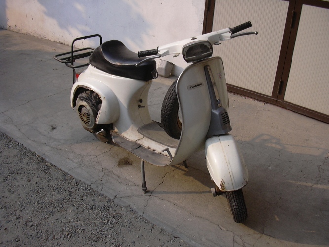

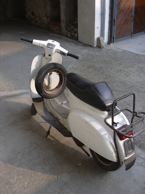

ciao a tutti.
oggi pomeriggio mi sono messo con un mio amico ad ispezionare una vespetta che utilizzava il padre.
il numero di telaio ? stato cancellato dalla scocca, ma dal libretto risulterebbe essere V5A3T: con una ricerca in internet, la vespa sembrerebbe essere una elestart, ma come ? possibile vedere dalle foto, proprio non lo ?
79,84 KB
186,34 KB
172,14 KB
177,27 KB
il numero di motore invece ?: V5A4M *1211xx*
cosa pensate che possa essere?
poi quella scritta piaggio sullo scudo, e la mancanza di scritte "vespa"....bo??!!
pensate che possa riuscire a rimetterla in regola in qualche maniera?
grazie mille

allora, nel 79 (come dice il libretto) la elestart era v5b4t, e non V5A3T (1972),,, nel 79 la special aveva pero numero di motore V5A4M e telaio V5B3T quindi potrebbe essere un errore sul libretto...
pero quel pedale non ? di special "migliorata"... controlla se c'? il rinforzo sotto la scocca sinistra...

e quante marce.. i buchi sullo scudo non ci sono o sono coperti dalla scritta piaggio? dietro? il fanalino col tetto nero ? da elestart o da special prima serie,,,

ho detto una cagata, con quel bloccasterzo non puo essere una special migliorata, ? sicuramente precedente al 79 quindi...
il motore pero ? di special 4m...

sembrerebbe una special o no?

Cavolo ci sei andato vicino, vicinissimo, ma poi hai dubitatto di TE STESSO!
Ora ti d? la SOLUZIONE all'ENIGMA!
Riassumiamo:
In primis... esaminiamo la fotografia e ne deduciamo che ? evidentemente una Special, il motore ha inoltre la sigla a 4 marce, ergo ? Special a 4M, la sua sigla telaio dovrebbe essere V5B3T anzich? come riportato sul libretto V5A3T (magari lo era!), ma prima di trarre conclusioni affrettate esaminiamo meglio i dettagli....e notiamo che ha la targhetta numeri fina classica delle Special con numerazione telaio su fila unica (prima o poi vi faccio una piccola FAQ sull'argomento), difatti si intravede sul bordino a sx l'altra serie corrispondente all'Omologazione, tale numerazione (a vecchi numeri grandi e storti) era tipica delle Vespe fino ai primi mesi del 1975, ergo....
Quella ? una Vespa 50 special 4M (classica) denominata comunemente 3^ SERIE, del 1975, quindi il libretto ? UN DUPLICATO e al solito alla MCTC han fatto casino!!!
In effetti...si capiva subito dalla foto del libretto che era un duplicato, ma ci piace indagare a fondo senza escludere nessuna PISTA!
PISTA Sig. Holmes?
ELEMENTARE Sig. Watson!
X poderosa...ben fatto SPECIALISTA!!!
