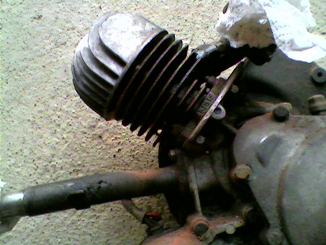

Ragazzi...ho comprato il cupolino nero coprimotore (50cc) del mio specialino ma mi sono accorto che non ? il suo!!!!!La testa del motore ? troppo grande!premesso che non me ne intendo per niente di motori e che ho provato la vespa qualche volta prima di smontarla...a me non sembrava una cilindrata superiore al 50!
Secondo voi cosa monta

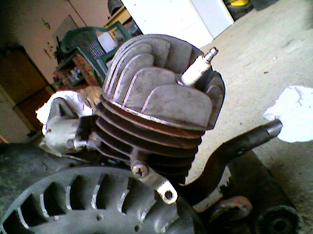

142,16 KB questo blocco???

il cilindro a vista ? un corsa corta, la testa solitamente pu? essere poco pi? grossa dell'alettatura del cilindro. Il volano (e quindi presumo l'accensione) p di un 125 primavera, si vede subito dall'alettatura.
Ma cosa ? quella scritta sul cilindro? Wolf forse?
Magari ? un 50cc rivisto dal fantomatico motorista che ha apposto la firma

si, il volano ? del 125... ma che strana cosa: i prigionieri sono corti.... nelle 125 non dovrebbero essere lunghi?

infatti c'e' solo il volano del 125, perfettamente compatibile !!!
e' un corsa corta, si vede benissimo nella seconda foto, la testata piuttosto oltre ad essere piu' alta dell'originale mi pare che sia anche piu' larga, se la foto 2 non mi inganna....
smonta la testata, e' un gioco da ragazzi... e verigica che il diametro interno sia corrispondente a quello del cilindro montato....
