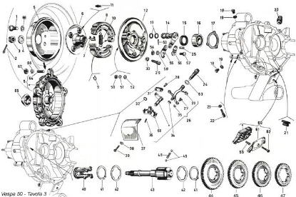

TROVATO
nella foto sono in basso.La foto ? piccina ma dovrebbe essere il 45.Si notano
32,68 KB
vespa 125 et3
Prov.: Pescara
Cittā: Pescara
2836 Messaggi
Inserito il - 08/04/2007 : 22:21:03  Mostra Profilo Invia a vespa 125 et3 un Messaggio Privato
Sopra all'albero dove scorre la crocera
vespa2
Cittā: marghera
307 Messaggi
Inserito il - 08/04/2007 : 22:21:50  Mostra Profilo Invia a n/a un Messaggio Privato
grande!!! si confermo 45 sono proprio quelle!!
