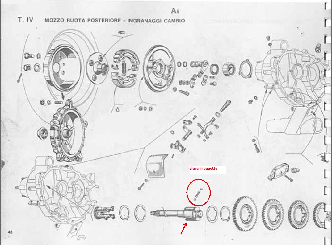

Ciao ragazzi, sono nuovo del forum, scusate se mi intrometto ma ho un problema con un'ET3 che ho acquistato circa un mese fà.
Non ho mai avuto una vespa per questo non saprei dove mettere le mani per risolvere il problema.
Il problema principale è che mi salta la terza, è come se fra le terza e la quarta, come fra la prima e la seconda, ci sia un punto di folle. Appena messa la terza due volte su tre salta e mi va in folle fra la terza e la quarta, molto imbarazzante mentre si va, perchè il motore va su di giri improvvisamente.
Faccio fatica anche a capire quando è a folle fra la prima e la seconda ma questo non è un grosso problema, basta fare un pò di prove e prima o poi si trova il punto.
Alcune volte da problemi anche la prima, si infila senza lo scatto e sembra di essere in folle, mentre la marcia si è innestata.
Di questa vespa so che il gruppo termico è stato cambiato e su dovrebbe avere un 140, secondo quello che mi è stato riferito.
Ringrazio fin da adesso chi vorra aiutarmi.

Inserito il - 03/05/2008 : 14:19:51  Mostra Profilo Invia a n/a un Messaggio Privato
forse questo vi può tornare utile per un consiglio
103,41 KB
