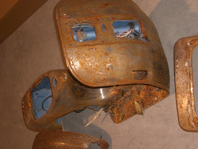

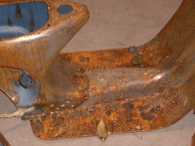

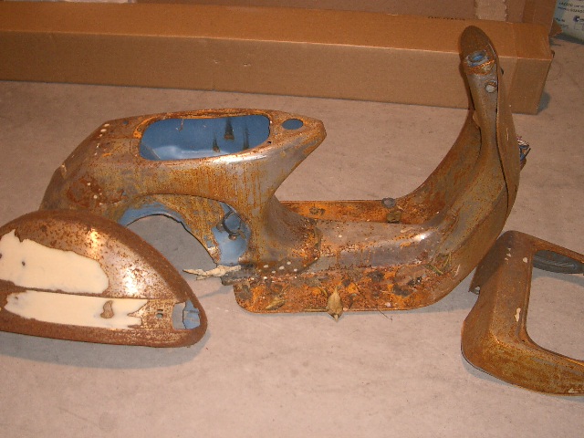

Ecco la mia Vespa, come fosse ieri mi ricordo, pi? di otto mesi fa, quando l'ho portata in carrozzeria (un mio grande amico ? suo cliente da una vita, mi ha detto "digli che ti mando io")
Gli dissi: ? tirata a ferro, vuole che ci butto sopra un nylon, cos? se piove.. No mi fa, ci penso io alla tua Vespa..
Davvero molto gentile il signore..
Tutto ok, doveva farmela in una settimana o due al massimo, sono andato a riprenderla la settimana scorsa, dopo otto mesi..
Eccola qu?..
145,37 KB
147,7 KB
145,06 KB
Non vedo l'ora di leggere i vostri commenti..

Avevo bisogno delle vostre parole... grazie a tutti e soprattutto a Pugno.. La treccia l'avevo lasciata perch? poi non sapevo come rimetterla!.. forse dovrei passarci un fil di ferro e lasciarlo li, come fanno gli elettricisti con le loro guaine nere.. : )
Un altro consiglio: PEr l'interno, dove sicuramente sar? entrata acqua dall'apertura del serbatoio.. mi consigliate il ferox convertiruggine? Grazie amici, mal comune mezzo gaudio... sarabbe meglio che fosse felicit? comune, doppia felicit?..

Ferox?????stai scherzando vero??
Porta SUBITO a sabbiare quel relitto,SUBITO!
E sulla sabbiatura non si discute,indispensabile a questo punto! Se tu non lo facessi(e segneresti la condanna a morte di quel povero telaio)quei piccolissimi mm quadrati di rugine che tu non sei riuscito a togliere con frullini,spazzole d'acciaio o quant'altro(e ore di inutile lavoro),dopo pochi mesi che avrai finito la tua vespa(che apparentemente ti sembrera' perfetta)cominceranno a corrodere inesorabilmente quel telaio...prima nascosta sotto la vernice..poi verra' allo scoperto...ma sara' troppo tardi...e dovrai riverniciare tutto..e magari stavolta SABBIARE!!
Mai un restauro senza sabbiatura!!! MAI!!
La vespa marcisce dall'interno..dalle mille pieghe della lamiera che sembra esente da ruggine...ma nn lo e'!
Forza,armiamoci e partiamo,subito in sabbiatura,ne riparliamo tra due settimane quando riavrai quel telaio ripulito.
