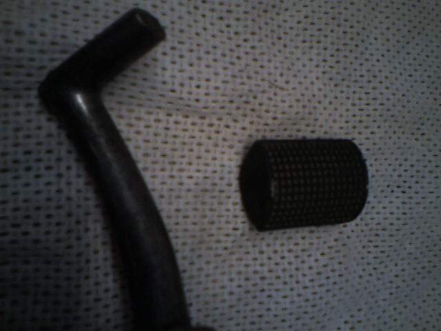

il pedale freno dovrebbe avere lo stelo rotondo come quello in foto (ricordo la vespa 50n allungata 1968) e gommino rettangolare con disegno a quadratini, vero?

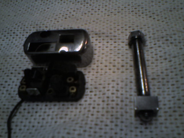

il perno del manubrio inoltre a sezione unica (non come special) se non sbaglio?
sono perplesso sul devio luci, visto che in commercio ne ho visti alcuni uguali al mio ma con soltanto una levetta (oltre al clacson).

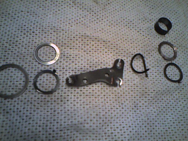

qualcuno poi deve spiegarmi come si monta il bloccacavi nel manubrio, mi sembra che mi manca un pezzo, due spessori cilindrici, e una molletta....

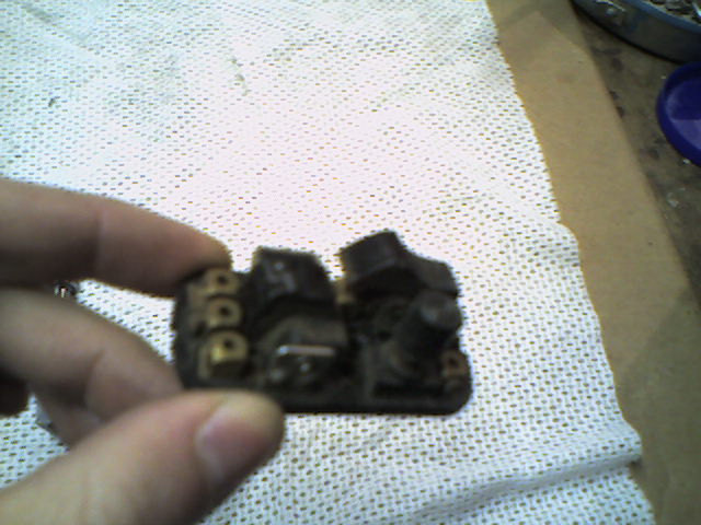

ah ecco le foto, che pirla...

ho ancora dubbi sul devio luci, e' quello in foto, vero? perche' ne ho trovati con solo una levetta per le luci, ma mi sembrava strano...
il perno manubrio e' a sezione singola (come la foto)?
Cittā: roma
Inserito il - 04/04/2007 : 11:48:57  Mostra Profilo  Visita l'Homepage di poeta  Clicca per vedere l'indirizzo MSN di poeta Invia a poeta un Messaggio Privato
il devio ? lui ma hai una levetta rotta, il perno ? di tipo largo per telai con blocco piccolo fino al 1967...di che anno ? la tua?
Quello strano anello flessibile sul tubo accelleratore di colore nerastro ? il freno di ritorno del gas, ? rotto aveva difatti una linguetta....non si trova nel nuovo.

fortunatamente di quell'anello ne ho 2!

potresti dirmi anche cosa manca tra i particolari del manubrio, a parte le leve dove si agganciano i cavi che ho a parte...ho guardato gli esplosi ma non distinguo alcune cose....
