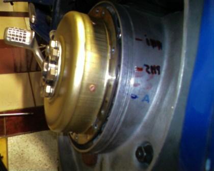

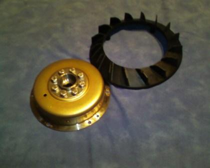

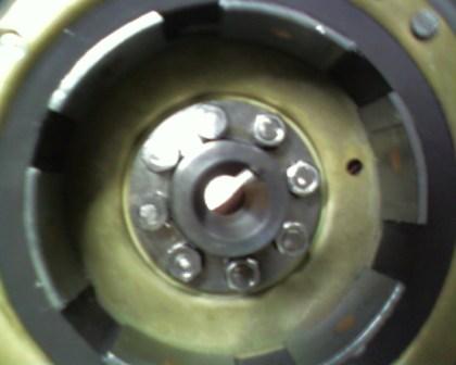

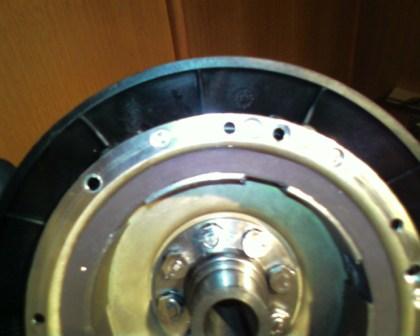

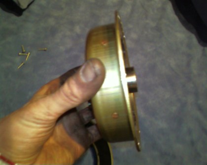

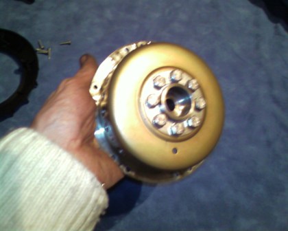

ciao ragazzi!!
e soprattutto ciao poeta,carlo83 e vespa 90!!!

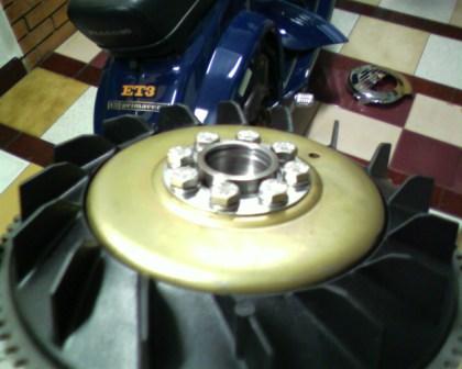

finalmente,dopo una settimna d'attesa dal corriere,il volano,dopo essersi fatto 1.300km,? arrivato a casa mia!!!
Un grazie infinito ai miei tre anici Poeta,carlo e vespa90,che in questi lunghi giorni di attesa spasmodica,hanno saputo nel miglior dei modi,darmi dei consigli,che valgono oro!!!
grazie raga!!!!
queste,sono le foto durante e dopo i lavori!

Complimenti!
Hai rispettato perfettamente la posizione della sede della chiavetta?
Una cosa, per rendere PERFETTO l'accoppiamento conico, metti un po' di pasta smeriglio tra albero e cono, in modo da rendere perfetto l'accoppiamento conico.... Ovviamente senza chiavetta e gira il cono sull'albero per un po' (a mano). Poi pulisci bene, monta la chiavetta e quindi il volano. Cos? l'accoppiamento conico sar? perfetto!

bh?,un problemuccio,c'?!!!
praticamente,il tipo a cui ho portato il cono
per fare la chiavetta,me l'ha fatta circa 3 o 4 mm spostata!!!
Infatti,ai bassi v? abbastanza bene,ma quando arrivo verso la met? motore,non v? piu su',e f? un leggero borbottio!!!
che dite,quella piccola differenza tra chivette,tra il cono vecchio e quello nuovo,? rimediabile andando solo ad agire sull'anticipo!!!
il volano poi,pesa senza corona,1kg e 80grammi!!
come faccio allora a risolvere il problema???grazie raga!!!

visto cos?,sembra spostato di tantissimo,ma guardandolo da sopra, sono solo 3 o 4 mm!!!
la riga rossa con il pallino,indica dove c'era la chiavella originale,mentre l'altra segna quella attuale!!!

Inserito il - 28/03/2007 : 18:30:08  Mostra Profilo  Visita l'Homepage di poeta  Clicca per vedere l'indirizzo MSN di poeta Invia a poeta un Messaggio Privato
Posticipa TUTTO!!!! ruotando a battuta in senso orario!!!
cavolo BRUNO hai fatto un lavoro della miseria!!!
speriamo funzioni?
Come al solito nulla ? meglio dell'originale....
ma sperimentare non guasta!
